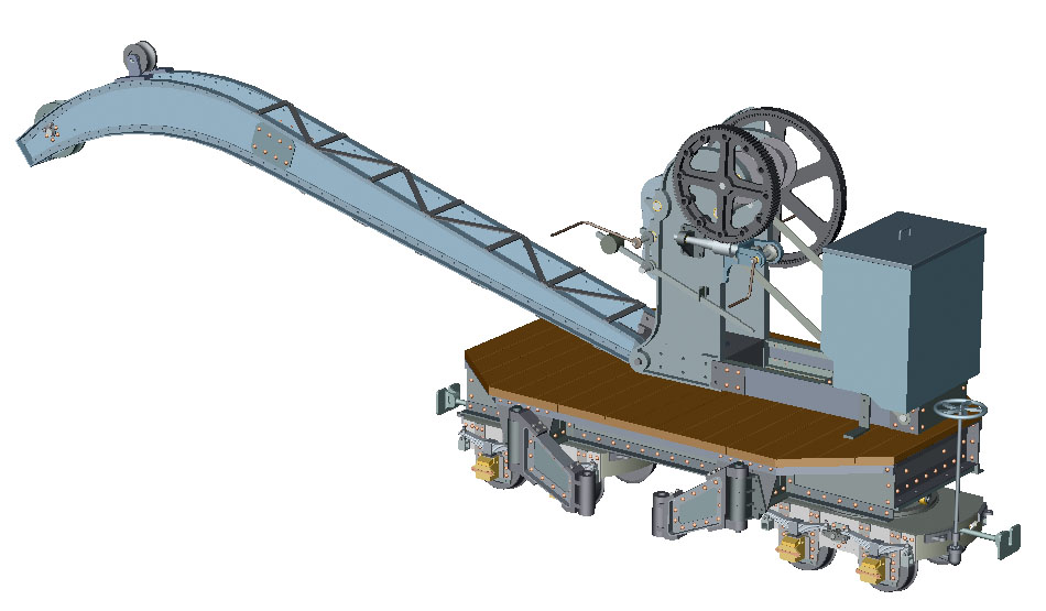

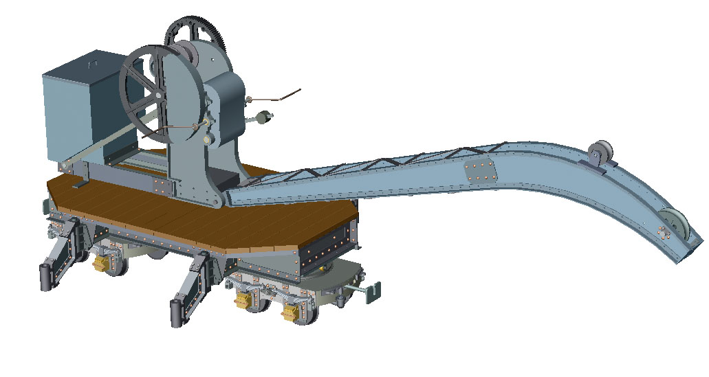

Messagepar Christophe_Menier » 15 02 2015 à 22:43
Et voilà, l'étude de l'ensemble de la grue est terminée.
Je n'ai pas encore compté le nombre de pièces que l'on va devoir assembler, mais il y en a encore un bon nombre...
La construction à déjà débuté, Christian assemble la nouvelle série de bogies. Maintenant il est rodé !!
Christophe_Menier

Pour le moment ce n'est que du virtuel. Enfin presque, puis j'ai imprimé la liasse de presque 200 plans de définition des pièces pour la grue et son porte-flèche. Et puis, Christian a commencé la fabrication des 4 bogies, il compte les perçages, rivets, c'est ... #A8
On est parti pour 2 ans de boulot sur ce projet (on fera des pauses car on monte une 020 Decauville 6T5 en parallèle :ipb-251 )

oui, mais pour la rame Péchot, on ne peut pas transporter de passagers avec. Mais on peut les faire évoluer même sur quelques mètres en va et vient (comme ce que l'on a fait à Chatellerault avec le T75 piloté en wifi pour plus de facilité).
Pour la grue, il sera intéressant de la manoeuvrer pour mettre un obus sur un wagon par exemple. Normalement tout sera fonctionnel (frein, câbles de flèche, chaîne, etc...) et on devrait retrouver les mouvements comme la vraie, c'est ça qui m'intéresse aussi :^)
