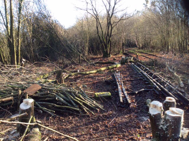

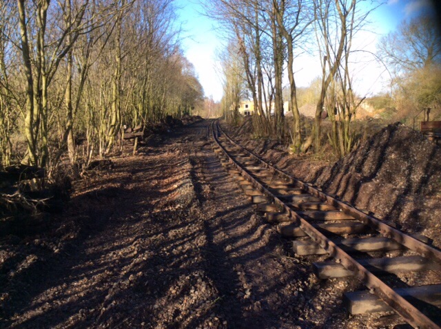

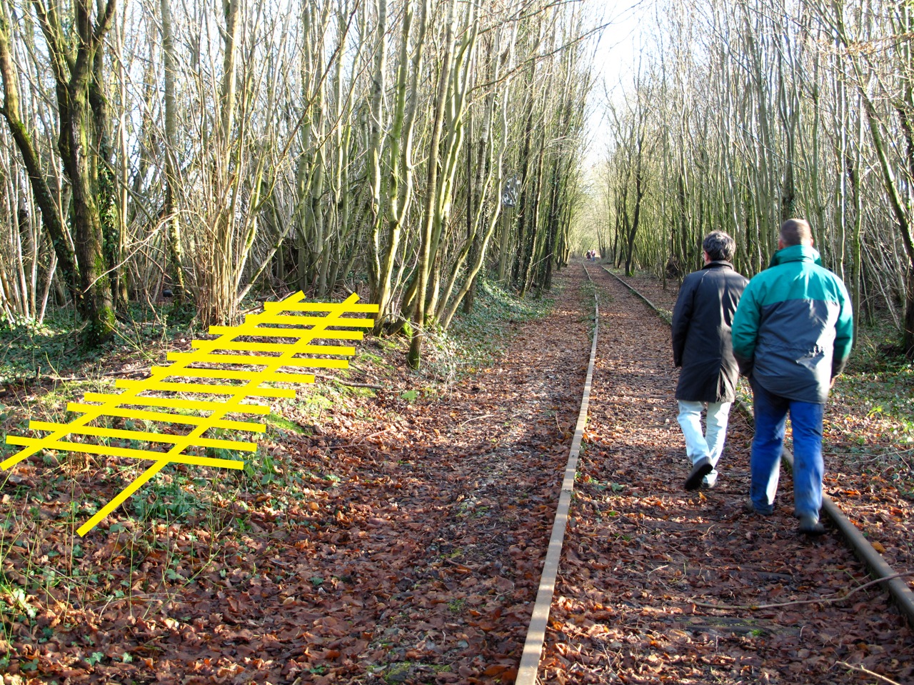

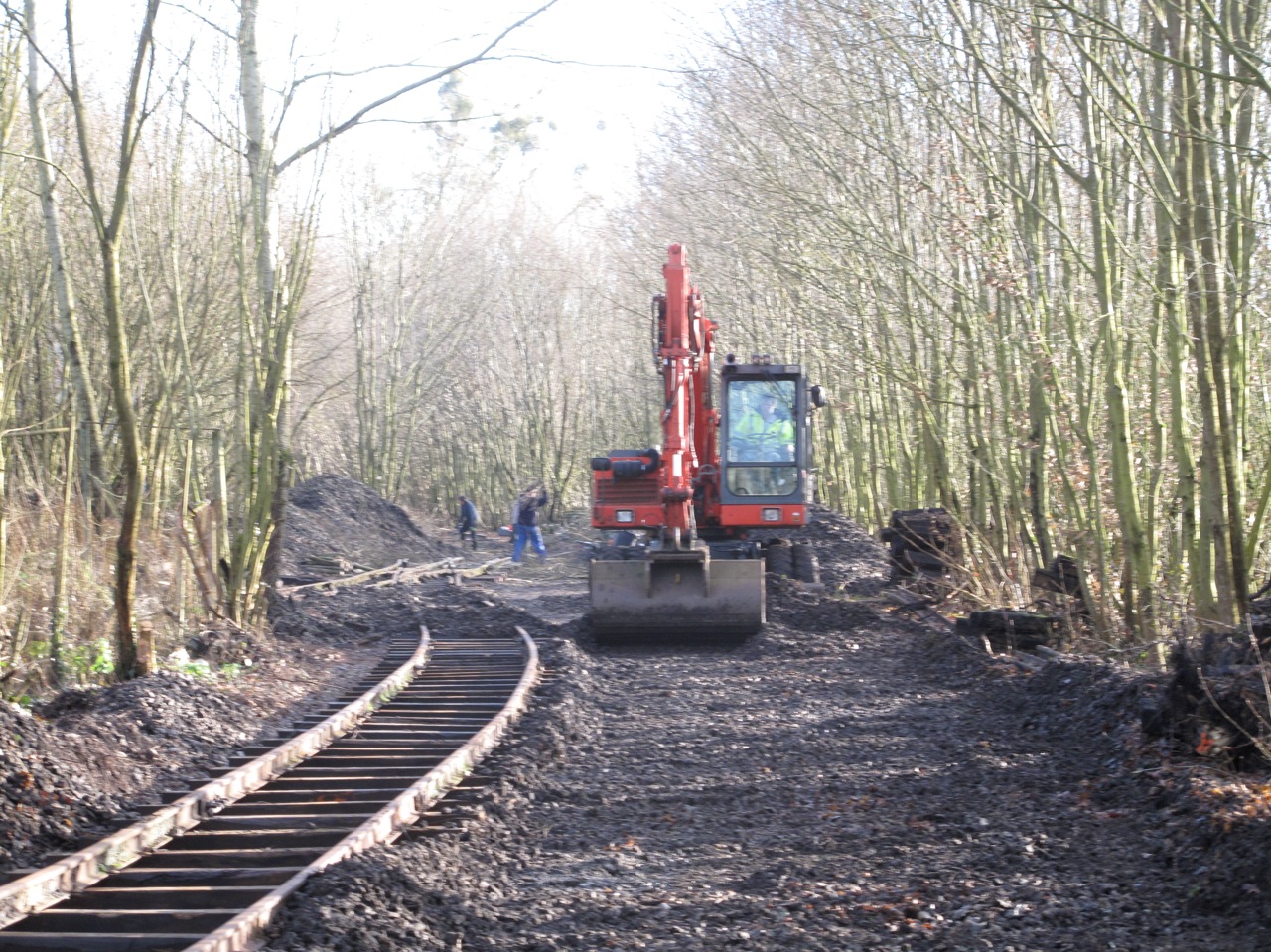

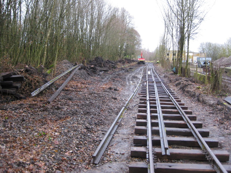

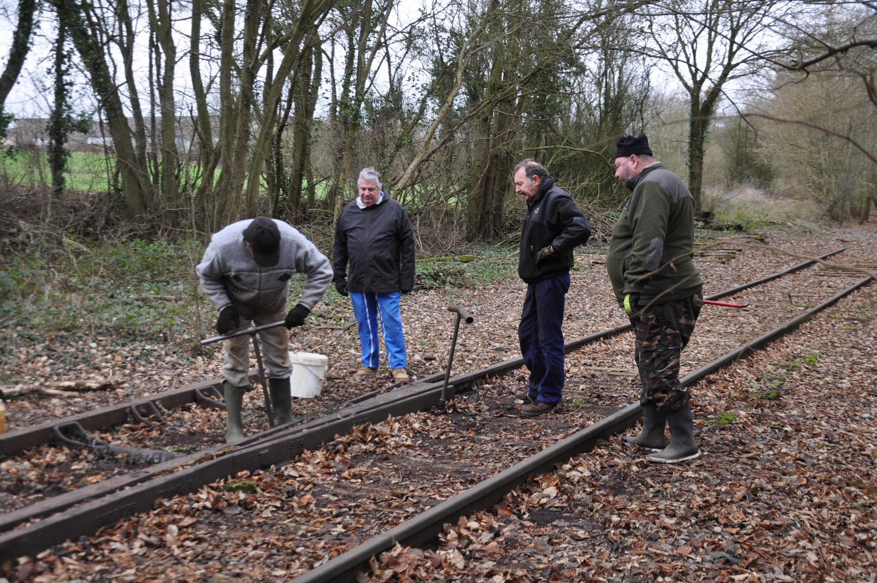

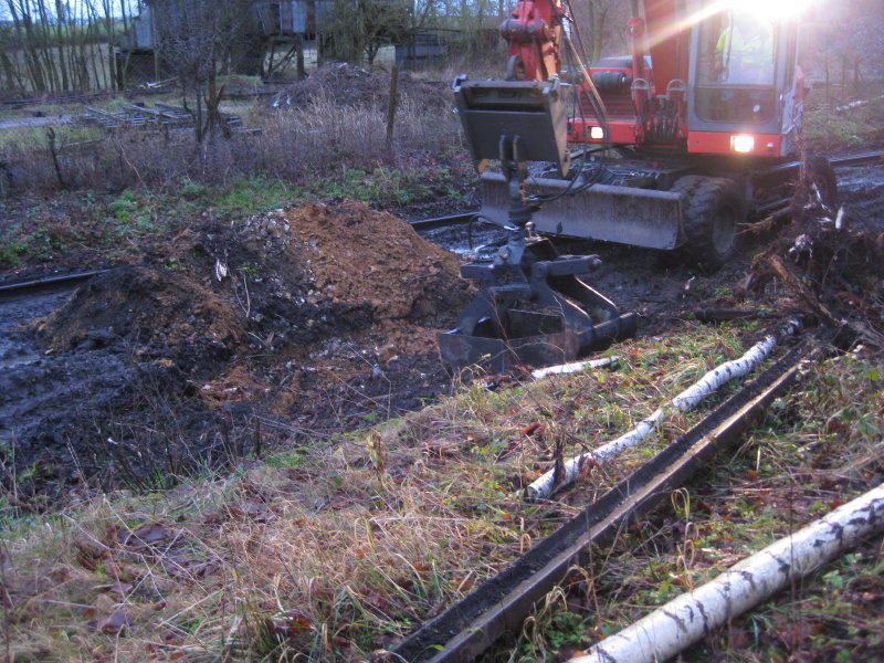

C'est reparti à Crèvecoeur. Après la pose de la voie retour du futur évitement provisoire, il a été procédé au démontage des rails de la voie principale, et au démontage de leurs éclisses. Les vieilles traverses on été arrachées ainsi que les souches en place (dont une particulièrement importante). prochaine étape surfaçage de la plate-forme avec mise en réserve du ballast. L'aiguille de raccord va être transférée en place juste après la TJD, c'est elle qui nous donnera le point de départ de la pose de la voie principale.
La bataille contre la souche a été remportée par Anthony et sa pelle!!!

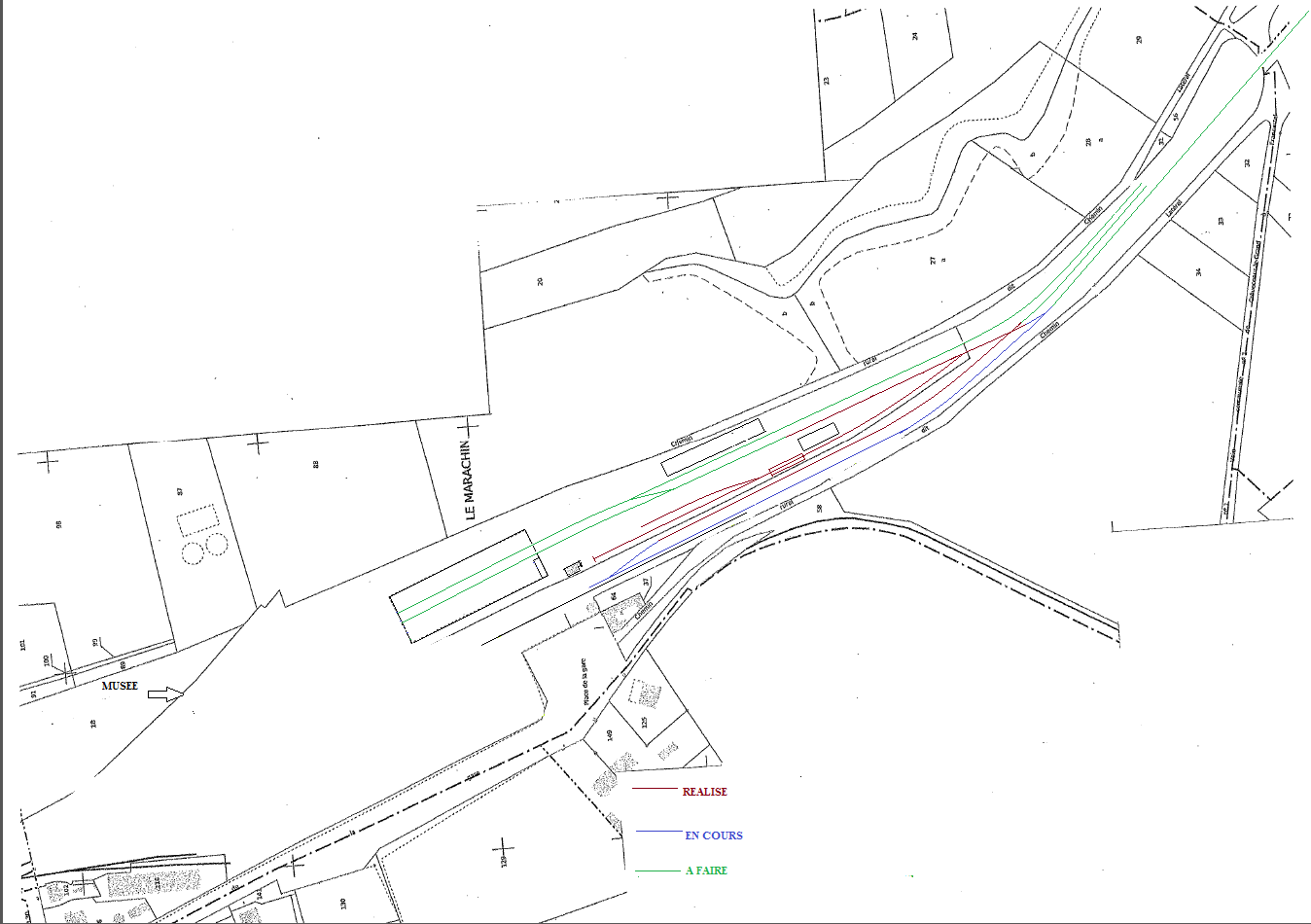

Si cela peut vous intéresser je pourrais vous mettre un croquis d'où nous en sommes.

Voici le schéma.
La première phase en cours concerne 1.6 de voie exploitable jusqu'à un PN automatique à reconstruire. Nous avons pris la décision de faire soft pour rouler dés que possible et tout particulièrement le 3 ème WE d'octobre en vapeur pour faire une démo, et tenir notre promesse qui était de faire rouler un train par nos propres moyens et vos dons pour les traverses.
Le but est bien de réhabiliter les 12 kms de ligne jusqu'à Saint-Omer en chaussée. Des tractations sont bien sûr en cours pour obtenir les fonds qui permettront de faire poser la voie et de construire un bâtiment musée comme à Butry. 2017 semble être une cible pour les responsables locaux du tourisme, les élus etc!... Pour le toit on va rentrer dans l'appel d'offre et si tout va bien durant l'été ce pourrait être fait ou en cours. Pour la gare on y pense bien que ce ne soit pas notre priorité, reconstruire la gare de Crèvecoeur, une plus secondaire, rien n'est décidé à ce jour. Je crois vraiment qu'il faut que le train roule pour pouvoir être en mesure de demander des fonds importants aux responsables.
La gare de Rotangy nous préoccupe plus vu qu'elle est en vente (82 000 euros mais ne les vaut pas vu son état). Le MTVS ne peut sur ses fonds propres l'acquérir, nous devons continuer à restaurer, exploiter, et nous installer, même si à ce jour les frais pour le transfert sont minimes (des coûts de transports, et les traverses mais elle ont été intégralement financées par des dons, un deuxième camion est financé, un troisième en cours). Nous martelons auprès des élus, que l'achat de la gare est important car elle serait la première du trajet soit environ 4 km pour y faire une buvette voire des chambres pour les membres ou des chambres d'hôtes.
Ensuite nous traverserons Blicourt, ou il n'y aura à priori pas d'arrêt (la gare est vendue)
Puis Oudeuil qui a sa gare avec 2 étages déjà propriété de la Com de Com de la Picardie Verte. Elle devait être le terminus provisoire de la première phase du projet lorsque nous avions commencé le projet par Saint-omer en chaussée, elle servira pour le train.
Et plus loin la halte de Oudeuil ville vendue
Pour les parkings la gare de Crèvecoeur est immense et sa place de la gare aussi. A Saint-Omer c'est plus étriqué mais il y une possibilité de parkings importants à 250 mètre du terminus.
Pour la mutualisation des biens oui, nous avons des contacts avec les confrères, et on voudrait organiser un WE pose de voie durant la meilleure saison avec les lexteurs de PME et les copains d'autres associations.
Après le problème est que l'on se rend compte que ce n'est pas parce que l'on est nombreux qu'on bosse plus vite. Il n'y a qu'une pelle que deux tirefonneuses etc. Sûr on peut faire dans le défrichage ou autre mais pour les copains la pose de voie reste motivante.
J'espère avoir été suffisamment limpide. Mais à ce jour on ne sait pas encore tout, même si l'avenir qui se dessine semble beaucoup moins compliqué et plus porteur qu'à Butry.

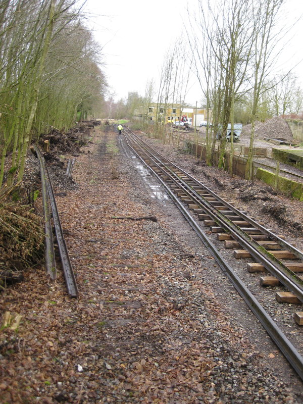

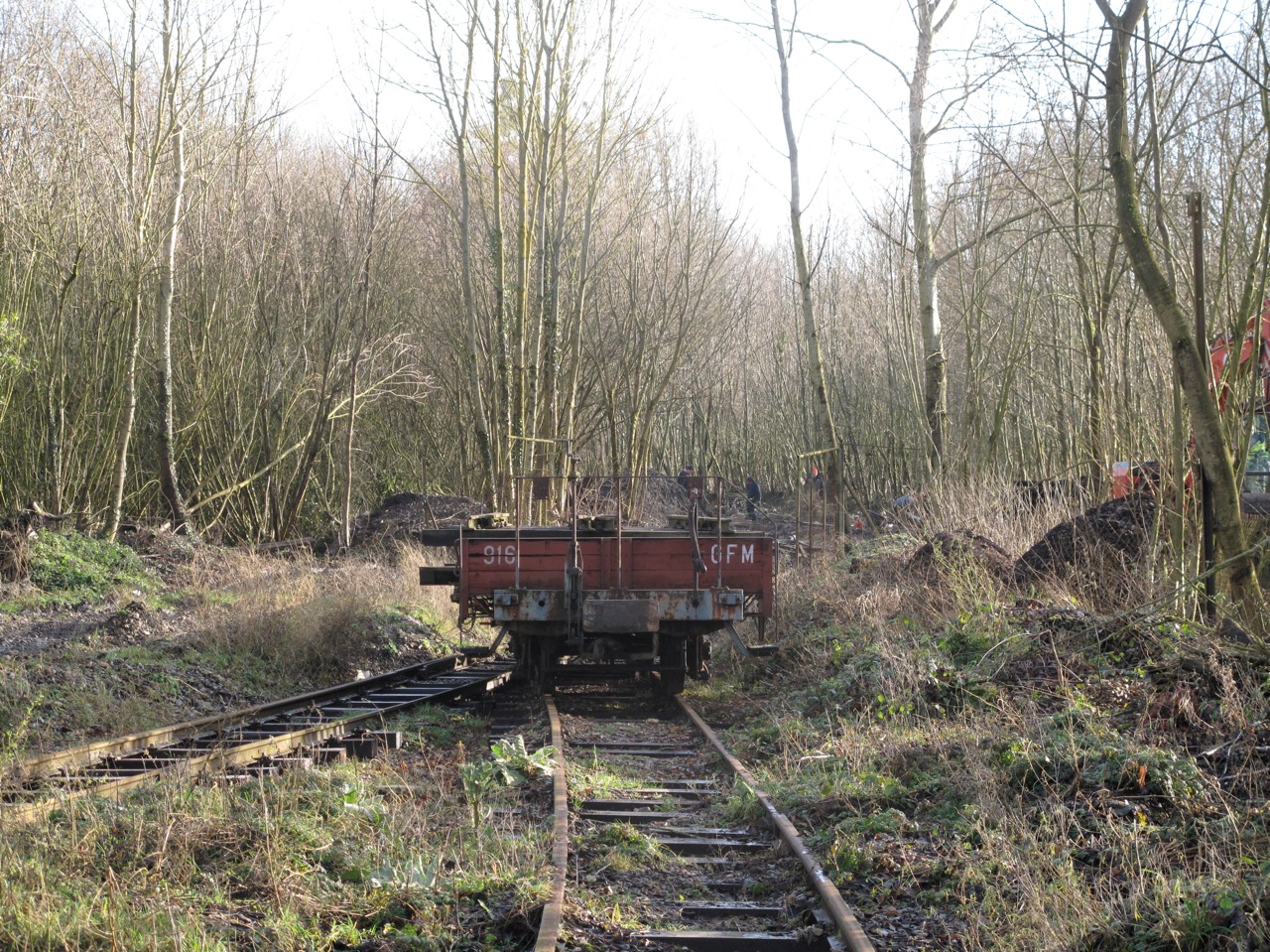

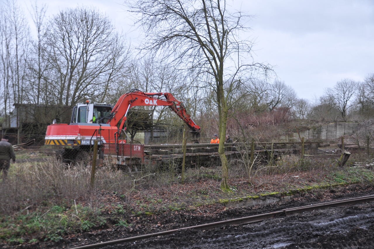

Voici quelques nouvelles du chantier.

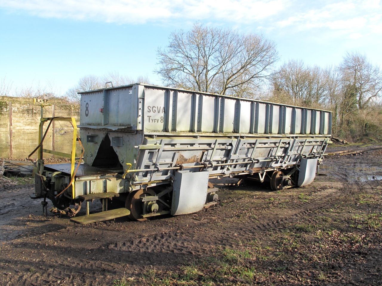

Lundi nous avons procédé au chargement sur un wagon de l'aiguille qui viendra au bout de la TJD.
C'est celui ci qui permettra le raccordement avec la voie principale.
D'ailleurs la plateforme de la voie principale est presque prête a recevoir la nouvelle voie. ( encore 2h maxi de nivelage à effectuer )
Il y a aussi eu un autre chantier qui consistait a préparer le démontage de l'aiguille d'un ancien EP qui a déjà été supprimé.
L'aiguille sera donc supprimée aussi et de simple rails prendront ça place.
A samedi pour la suite ;-)

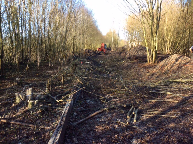

Messagepar mtvSncf » 17 01 2015 à 15:16
Des nouvelles toutes fraîches en direct live!
Terrassement en cours de la plateforme.
Et défrichage autour de l'ancienne fosse métrique!
A ce soir pour la suite ;-)

Messagepar panama » 18 01 2015 à 12:05

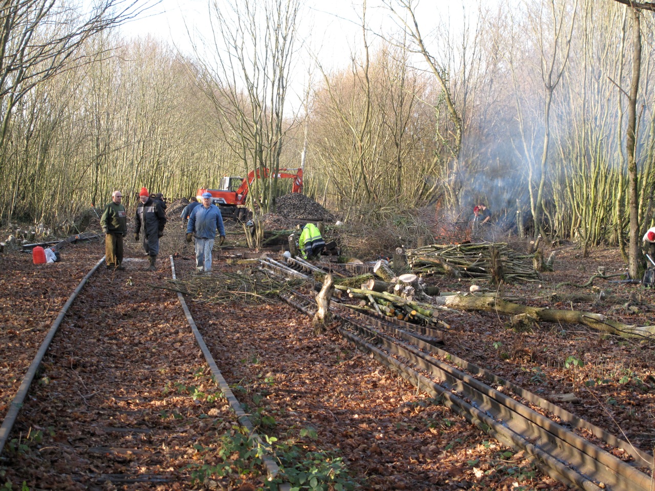

Grosse opération de déforestage, avec quatre tronçonneuses et trois grands feux sur autorisation spéciale.
Deux services à midi vu le nombre des travailleurs !
J'en connais qui ne voulaient pas s'arrêter et ont fait nocturne : comme la pelle travaillait au nivellement de la voie pleins phares juste à coté et qu'il y avait les feux, on voyait (un peu) malgré la nuit tombée !
L'aiguille de raccordement d'entrée au faisceau du dépôt, chargée quelque jours plus tôt sur wagon, a été déposée en lieu et place.
Un boulot énorme a été abattu, et quelques photos prises.
