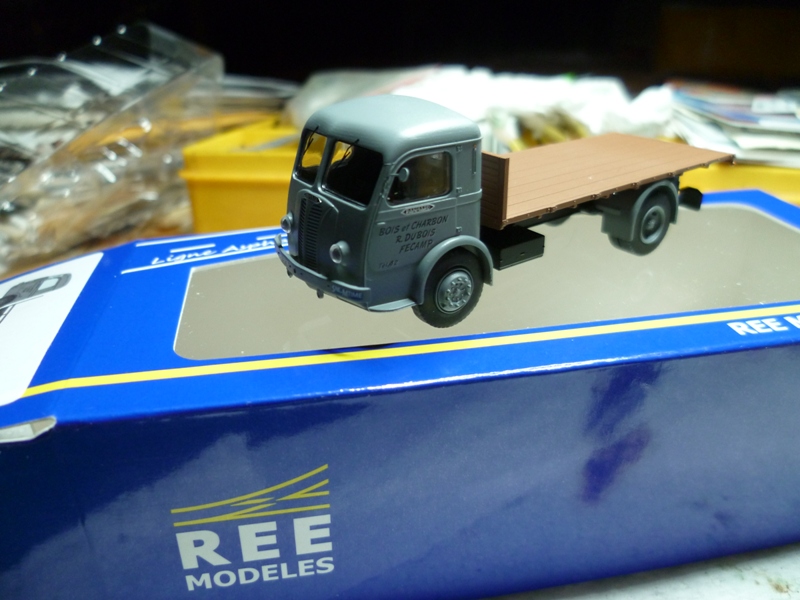

J'ai profité de Railexpo pour m'offrir quelques unes des dernières productions REE gamme véhicules .Rodolphe en avait quelques exemplaires #B6
Notamment les remorques UFR et un qui m'intéressait tout particulièrement le camion plateau "charbonnier" que j’ai acquis immédiatement bien m'en a pris
ce dernier étant maintenant en rupture de stock chez REE.
Charbonnier, Fécamp vous aurez noté le clin d’œil :H1

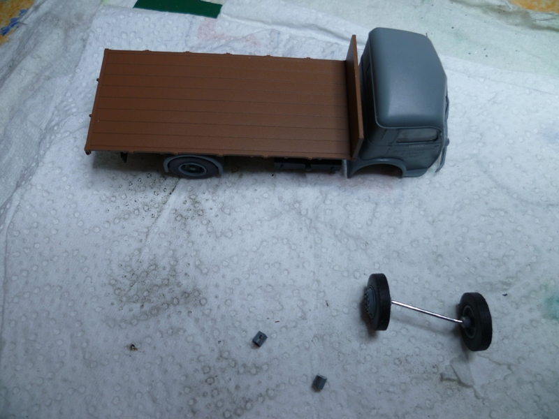

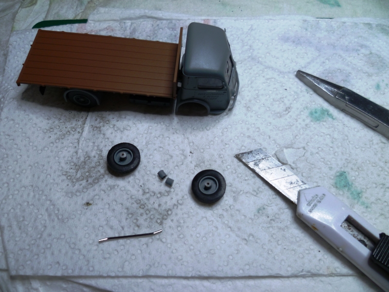

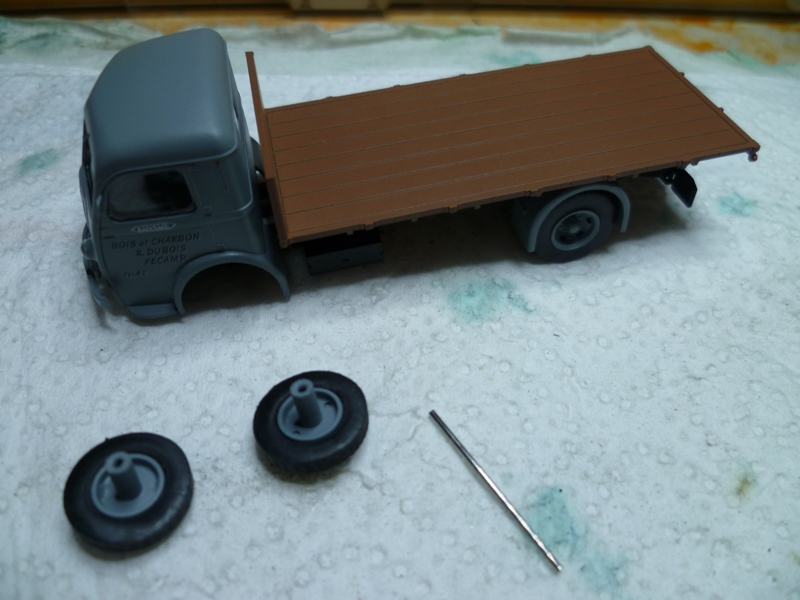

J'ai décidé de lui apporter quelques modifications et détaillage pour coller a la réalité .
La premièr,e concerne le braquage des roues avant beaucoup plus réaliste dans une scénette.
La voici en image :
Comme vous le voyez rien de bien difficile ,les roues ne sont pas collées, l'axe est plié a la pince dans le même plan,il peut être facilement réinstallé ainsi plié,ne pas coller tout de suite les roues et axes
en les tournant vous pouvez les adapter en hauteur pour coller au relief. Le raccourcissement des axes de roues est obligatoire pour que le pivotement corresponde bien aux
passages d'ailes.Je leur aient donné un peu de "chasse" verticalement comme visible sur ces poids lourds a l'époque ..

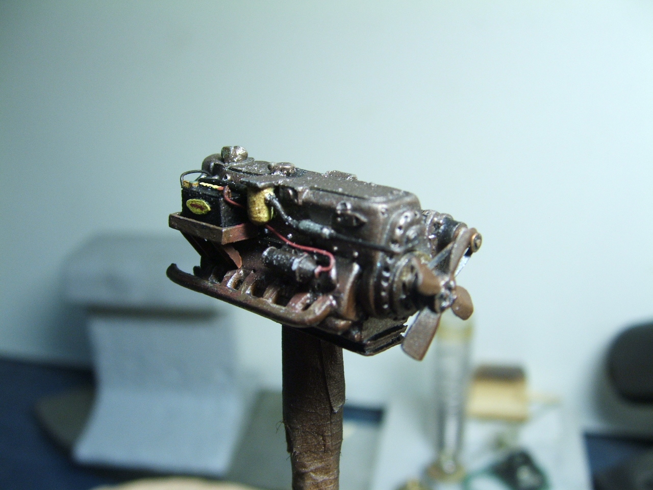

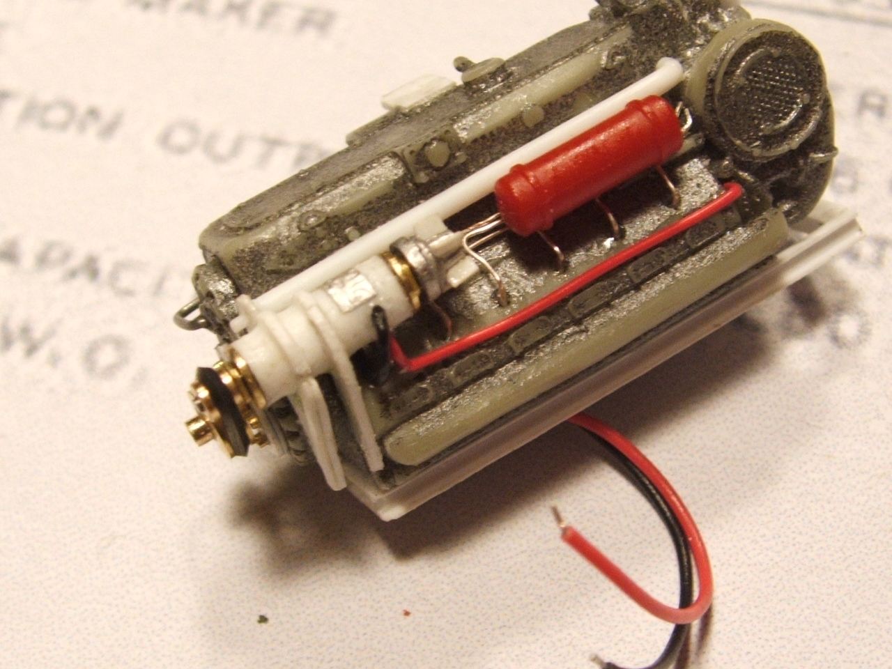

Quand au ventilo fonctionnel déjà fait :prrrt: souviens toi
Au 1/87 :
et au 1/43 :

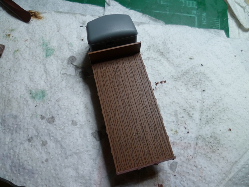

Le plateau étant un peu "plat" j'ai légèrement simulé les veines du bois rehaussées par un petit lavis noir :

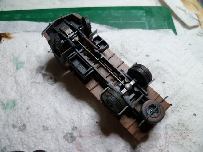

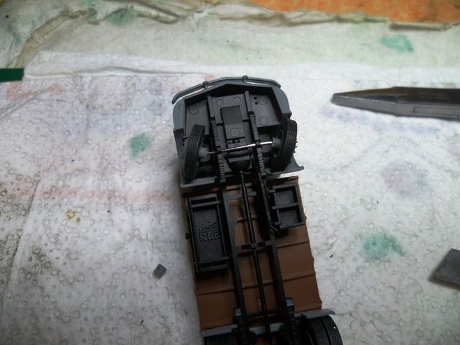

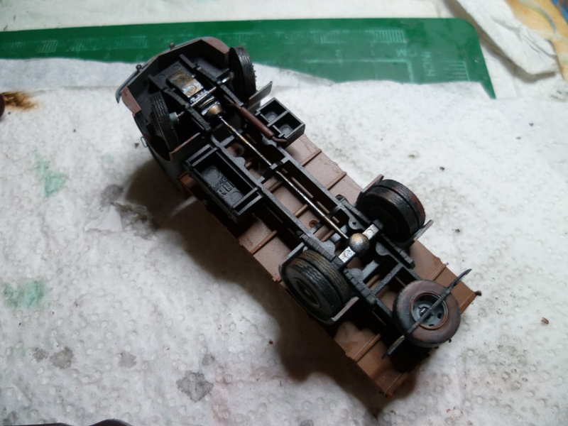

Jai aussi repris en peinture , le bas moteur, la transmission et le pot d'échappement :

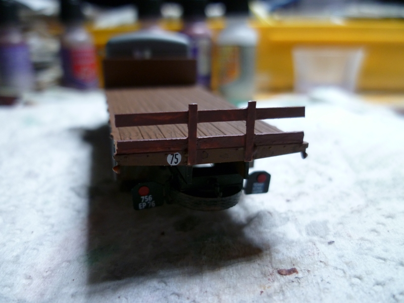

et ajouté une petite réhausse arrière, qui servait a maintenir les sacs de charbon ,réalisée en profilés Slater's :

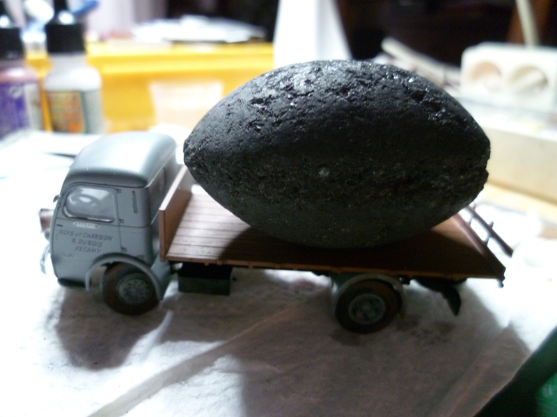

Justement avant de montrer les sacs il faut les remplir avec des....boulets !
Pas ceux que l'on trouve sur certains fora :rod_mdr2 :rod_mdr2 :rod_mdr2 bien sur, mais des vrais bien de cheu nous !
J'en ai soigneusement conservé depuis plus de trente ans (encore un des bienfaits du placard :B3 ) trouvés lors d'un déménagement dans une lointaine province au fond d'une cave #B6
