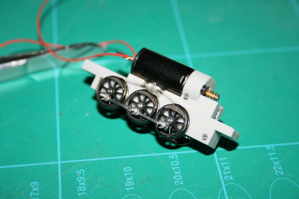

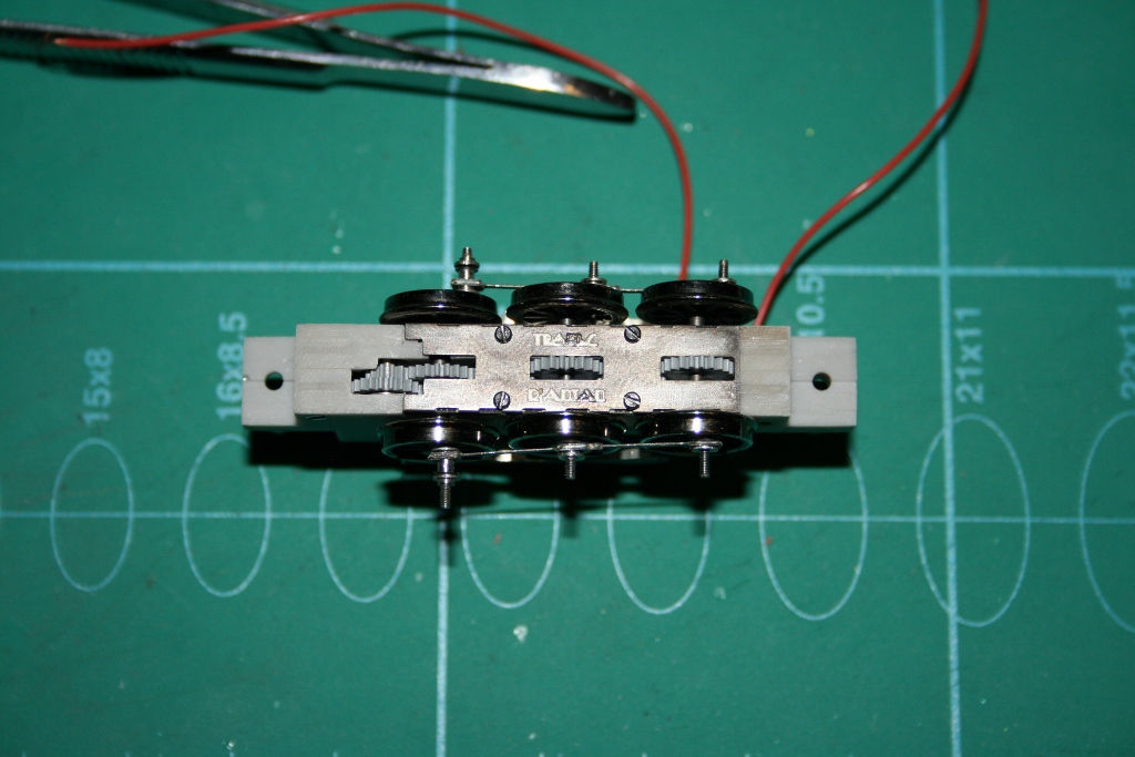

J'ai monté de nouveau un réducteur, tout se passe bien jusqu'au montage des roulements des essieux dans leur logement, là c'est dur, ça passe pas, ça coince...expertise !
Les petits Chinois sont des marrants :ipb-251 quand vous commandez des roulements de 1,5 x 4 x 1,2 mm on reçoit environ 50% de roulements faisant 1,5 x 4 x1,06 et 50% de roulements faisant 1,5 x 4 x1.33 ce qui correspond bien en moyenne à la spec. H4
Conclusion les roulements de 1,33 mm ne rentrent pas dans les logements prévus pour des 1,2 mm CQFD. En revanche, ils ne posent pas de problème pour ceux des paliers intermédiaires.
Remède, je vais trier les roulements et ceux de 1,06 mm iront dans un sachet à part, ils flotteront un peu dans leur logement mais ce n'est pas gênant pour leur fonction.

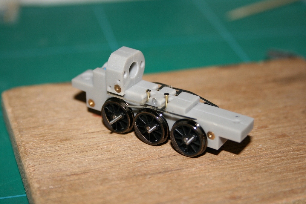

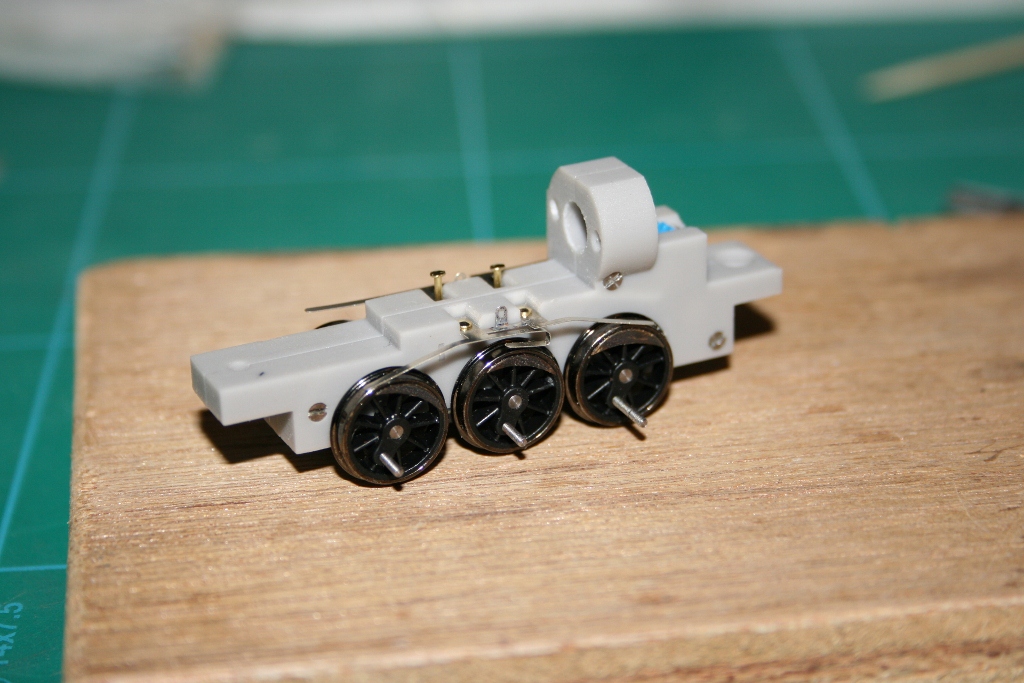

J'ai réussi à bosser un peu aujourd'hui... Retour sur la table du salon vu que l'atelier est en travaux :C6 H4
Les prises de courant se montent sans soucis, j'ai juste fait un pré-montage pour les souder sans avoir à retirer les roues:
-Mise en position
-Soudure
-Démontage/Mise en forme
-Montage définitif avec un point de cyano pour assurer les clous
On passe aux choses plus sérieuses avec la bielle coupleuse, si la soudure ne pose pas de soucis, il reste une bavure sur les manchons qui empèche le passage. Un petit coup de lime pour casser l'angle, idem dans la bielle et ça passe. Les rondelles sont petites mais bon, j'y suis arrivé avec mes gros doigts C7 Problème par contre avec les écrous (toujours anglais, c'était les pièces manquantes avec les manchons...): sur mon paquet de 10 pièces 5 n'étaient pas taraudées entièrement :rod_siflet H4 C'est qui qui va contrôler ça quand ça va arriver en Charente :E1 :prrrt:
Comme Cyril est sympa avec nous on va passer à un peu de soudure standard pour se détendre... :ipb-279
