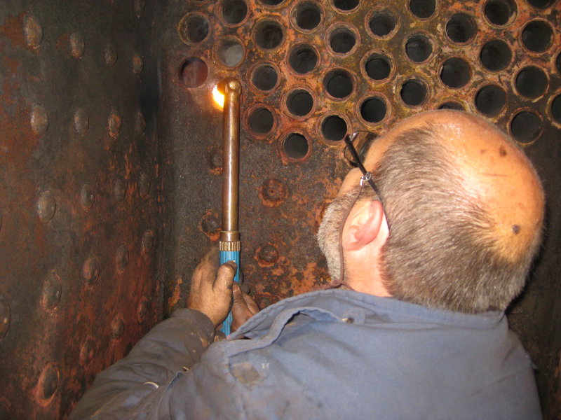

Petit tour dans le foyer de la TIV ou 2 tubes ont été démontés. Une bride qui servait du temps ou les chapelles d'introduction d'eau se trouvaient sur la façade de la chaudière (modifiée aux carrières Lambert) est tombée et à créé un point de corosion qui a crevé un des tubes. On voit ici Christian entrain de le dessertir au chalumeau. Il a finalement fallu en démonter un autre (celui sur la photo) pour sortir la bride.

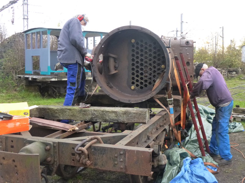

On voit ici François et Roger préparer la chaudière de la Sarthe pour la pose d'une peinture haute température.

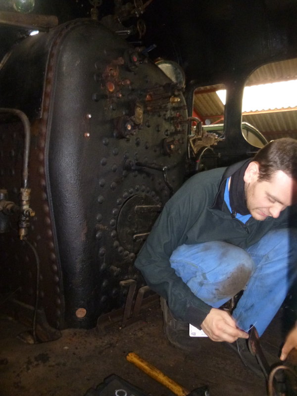

Et on voit Benji étiqueter les pièces de robinetterie de la chaudière de la 130 T Decauville avant son levage pour une prise d'ultra-sons avant son envoie en Angleterre pour changer le foyer. Nous venons d'obtenir une partie de la subvention MH pour restaurer la chaudière.

Quels travaux sur la Decauville en Angleterre ? Juste le foyer ???

Comme dit par TDS le principal chantier c'est le foyer qui est a changer, ensuite les tubes bien sure, et enfin diverses partie moins importante... #B5
