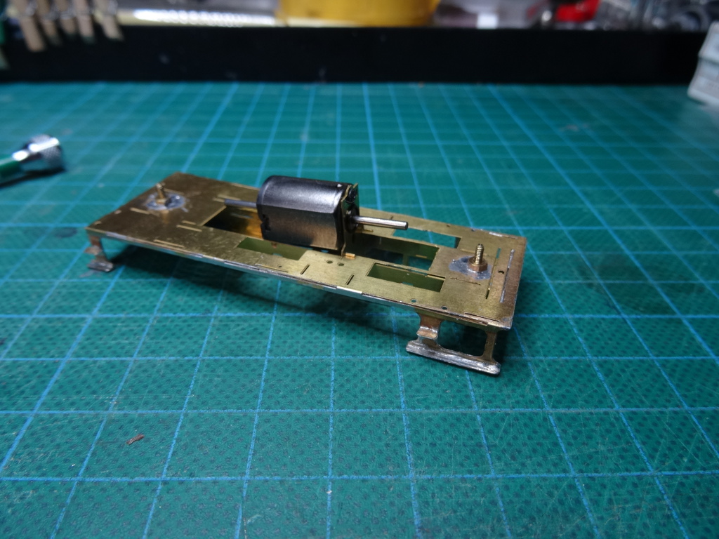

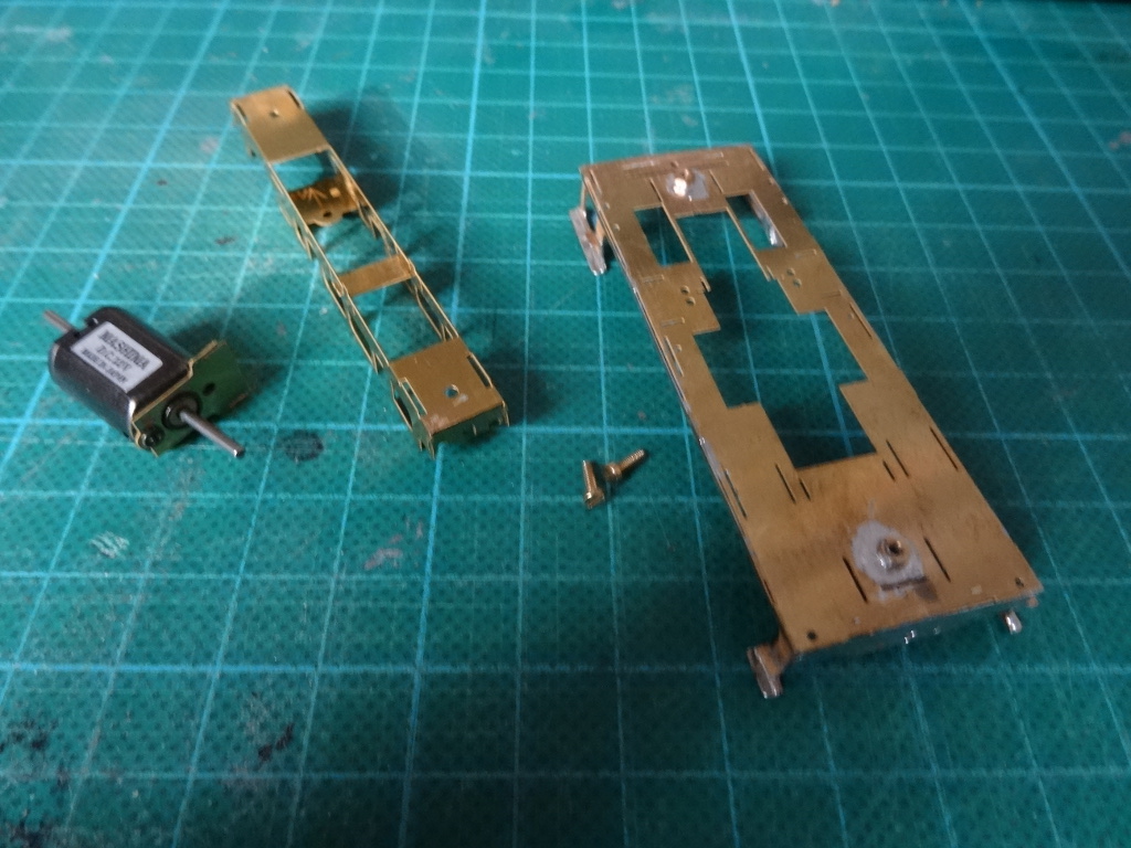

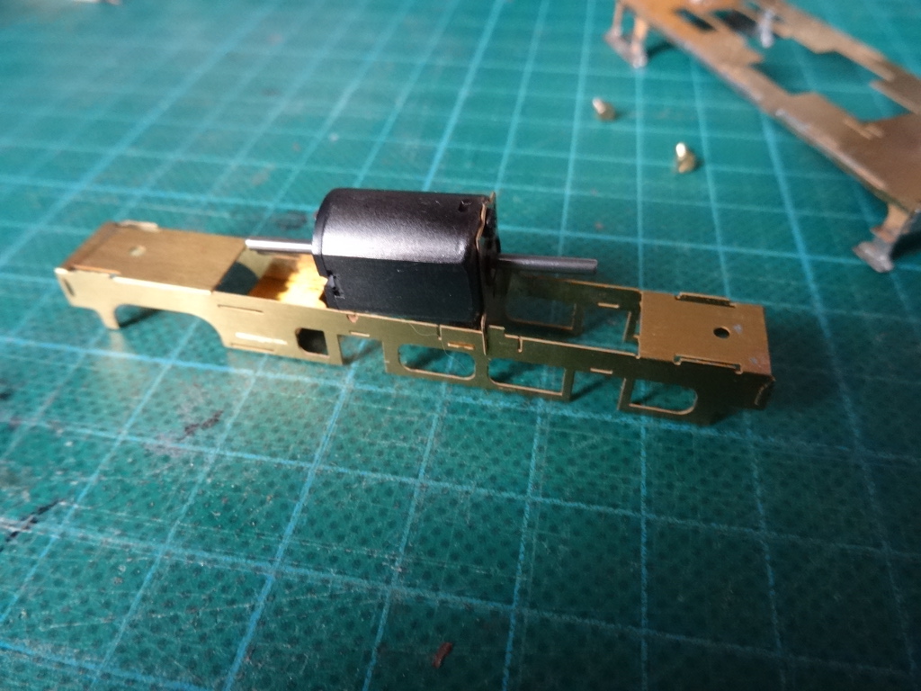

- Ci-dessous, l'assemblage Châssis / Tablier de la 120T.
Les trois éléments : moteur sur son support ; châssis plié ; tablier :
montage à blanc moteur sur châssis (d'où l'inclinaison anormale)
le tablier se pose simplement par-dessus, et est ensuite vissé.
Je vous montrerai l'assemblage du tablier dans un prochain message...

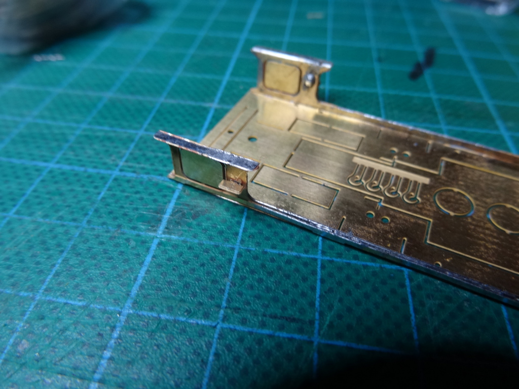

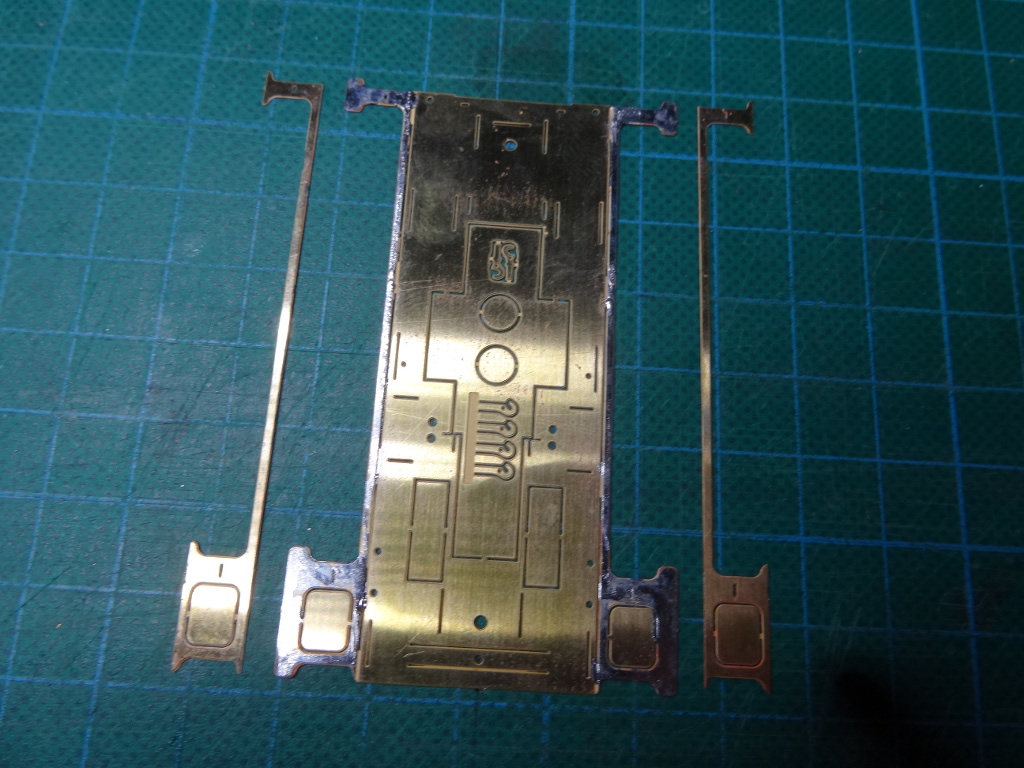

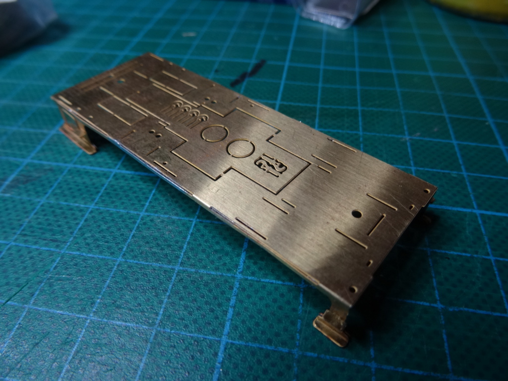

Le tablier (oui... ce message aurait du précéder le précédent...) :
par rapport au premier prototype, celui-ci est renforcé par deux pièces latérales :

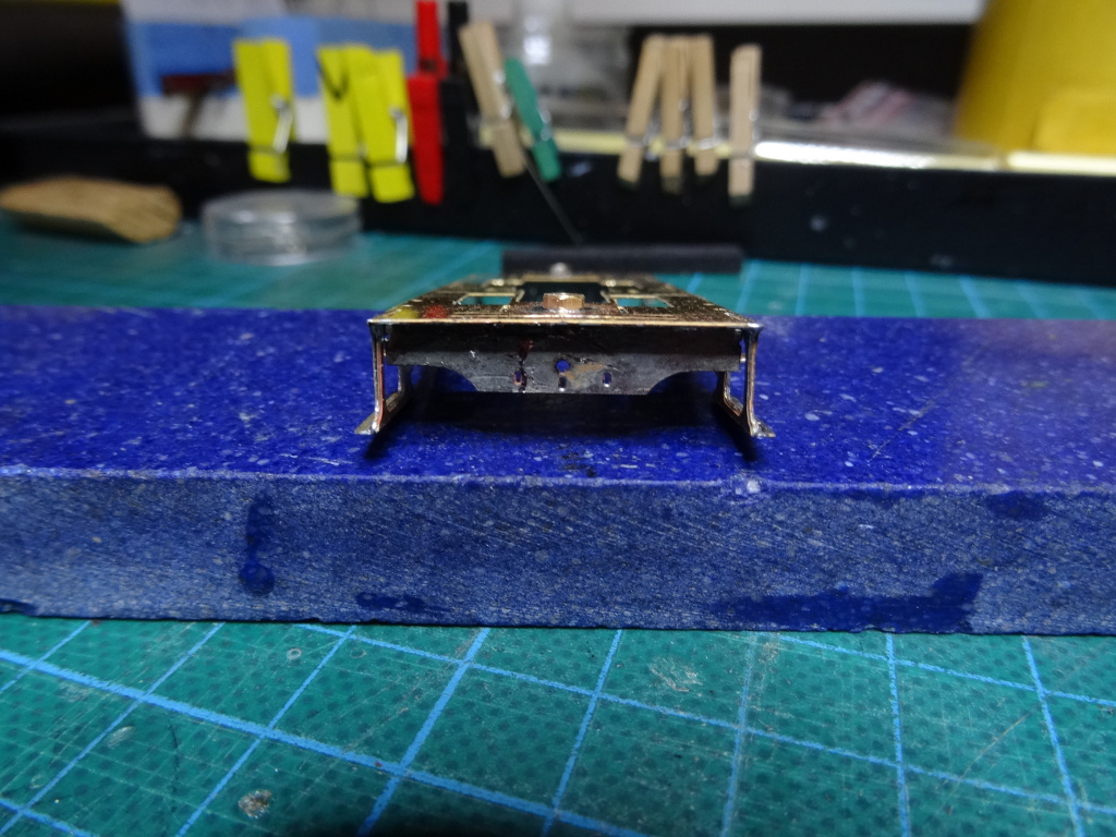

Les marche-pieds sont assemblés en même temps que ces renforts (une patte traverse les deux pièces, et se replie côté intérieur) :

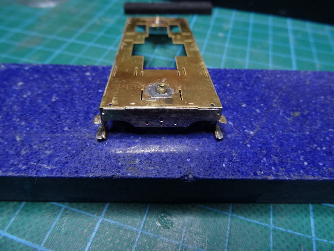

Arrière :
ensemble avant ouverture :

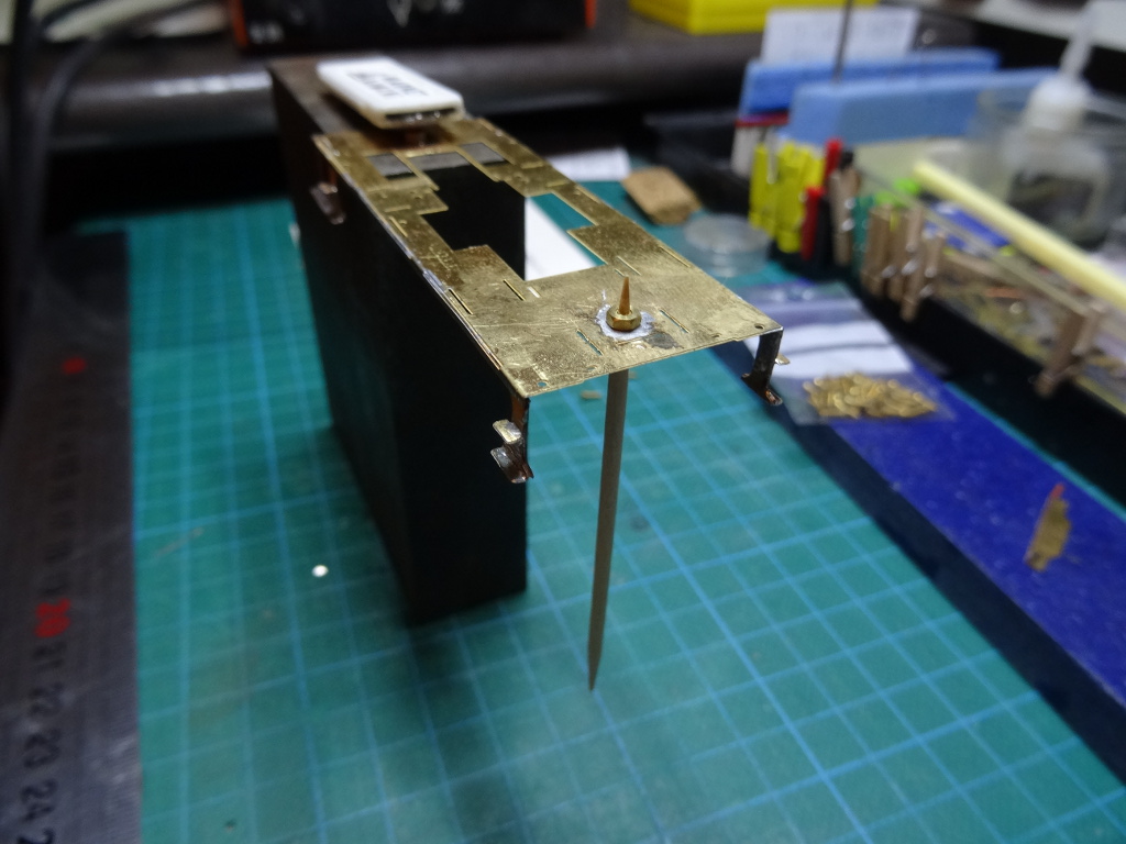

une astuce pour souder les écrous : il suffit de le visser sur un cure-dent
Des traverses décoratives viendront doubler celles-ci (avant et arrière).
Edit : j'ai oublié de préciser : quand les superstructures seront assemblées au tablier, évidemment les deux écrous seront l'un soudé au plancher de l'abri, l'autre logé dans le tube de la chaudière.
