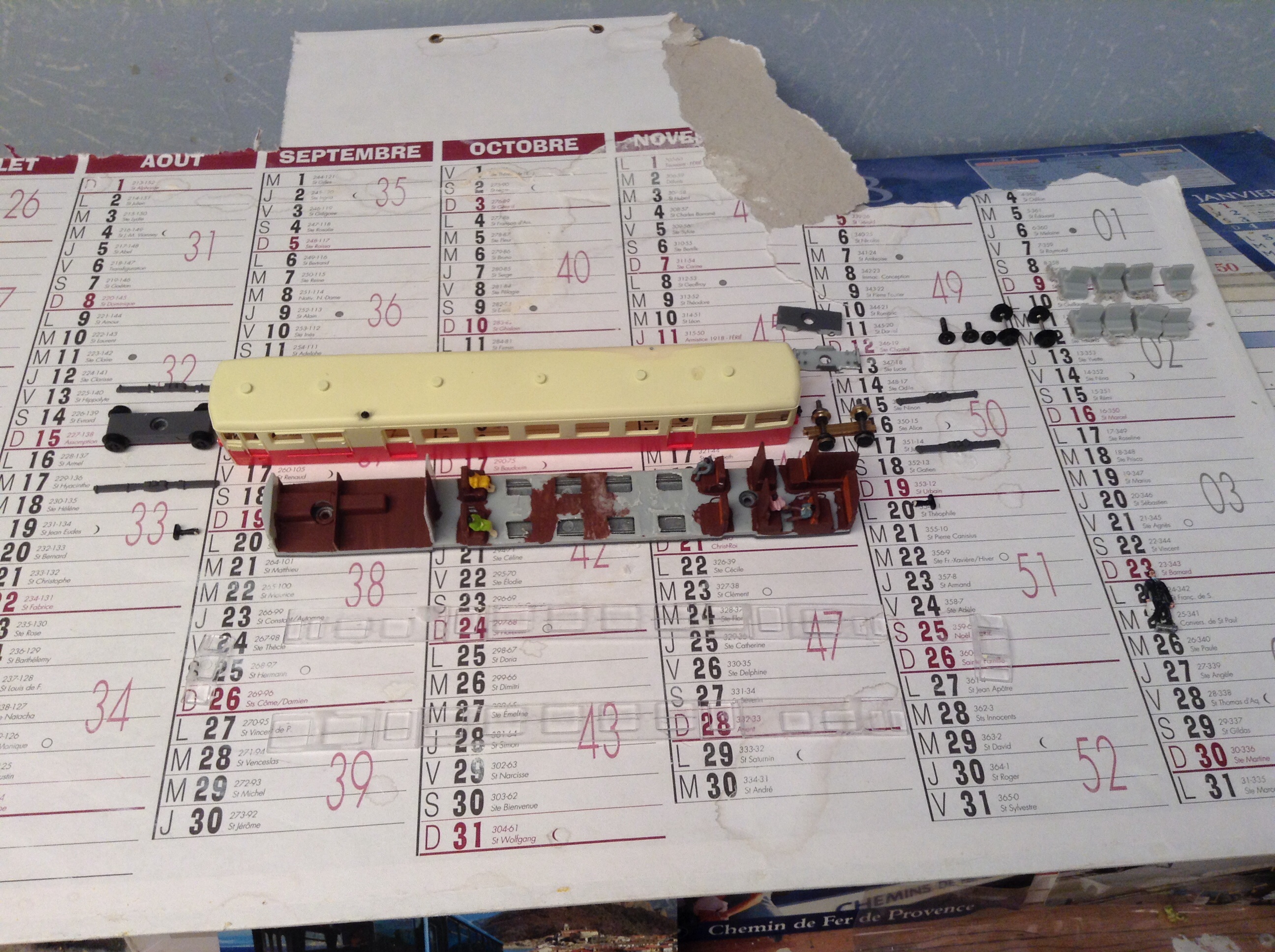

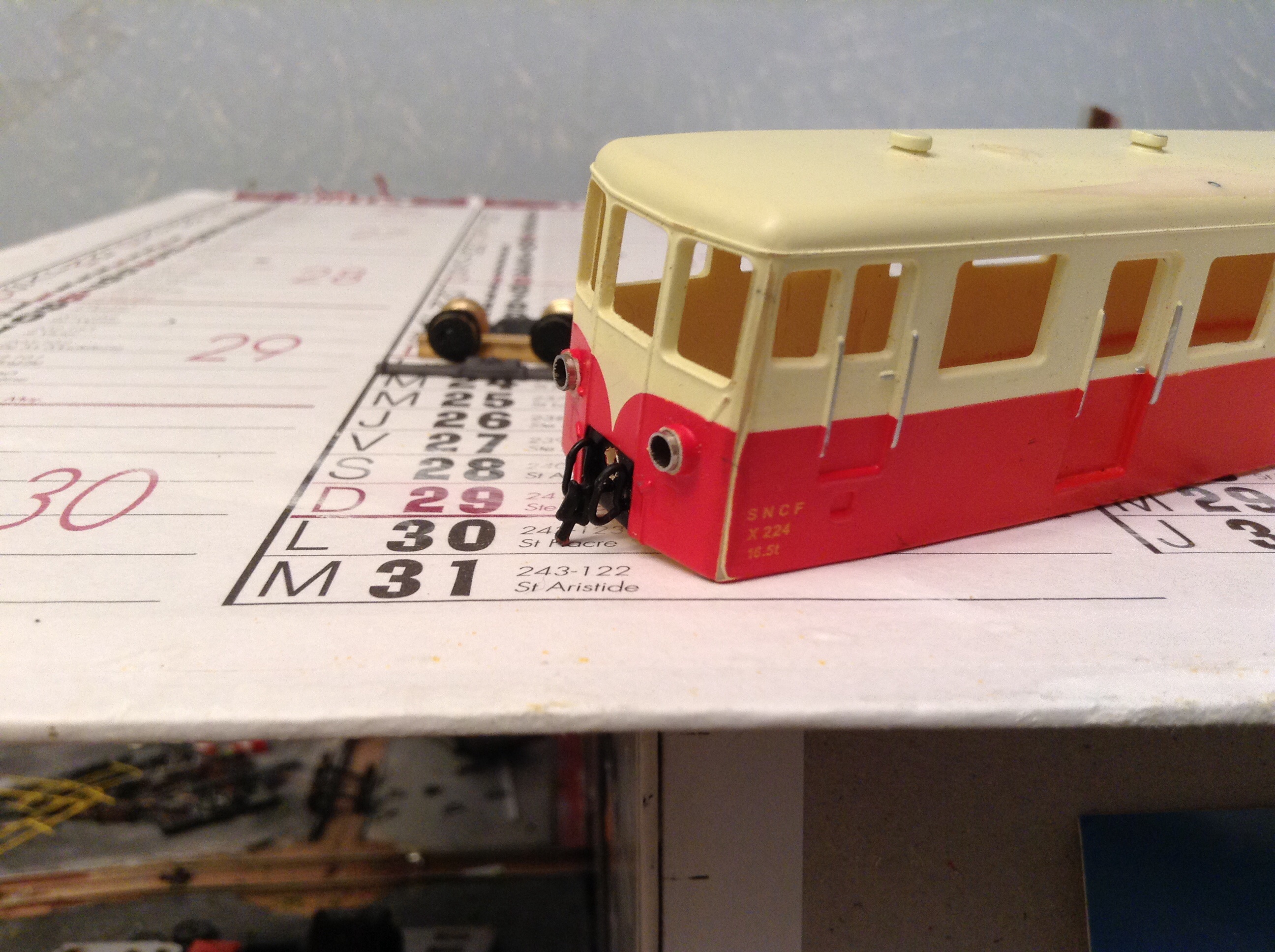

Bref, une fois arrivé et déballé, on a un truc comme ça :
Déjà ça choque ! D9 D9

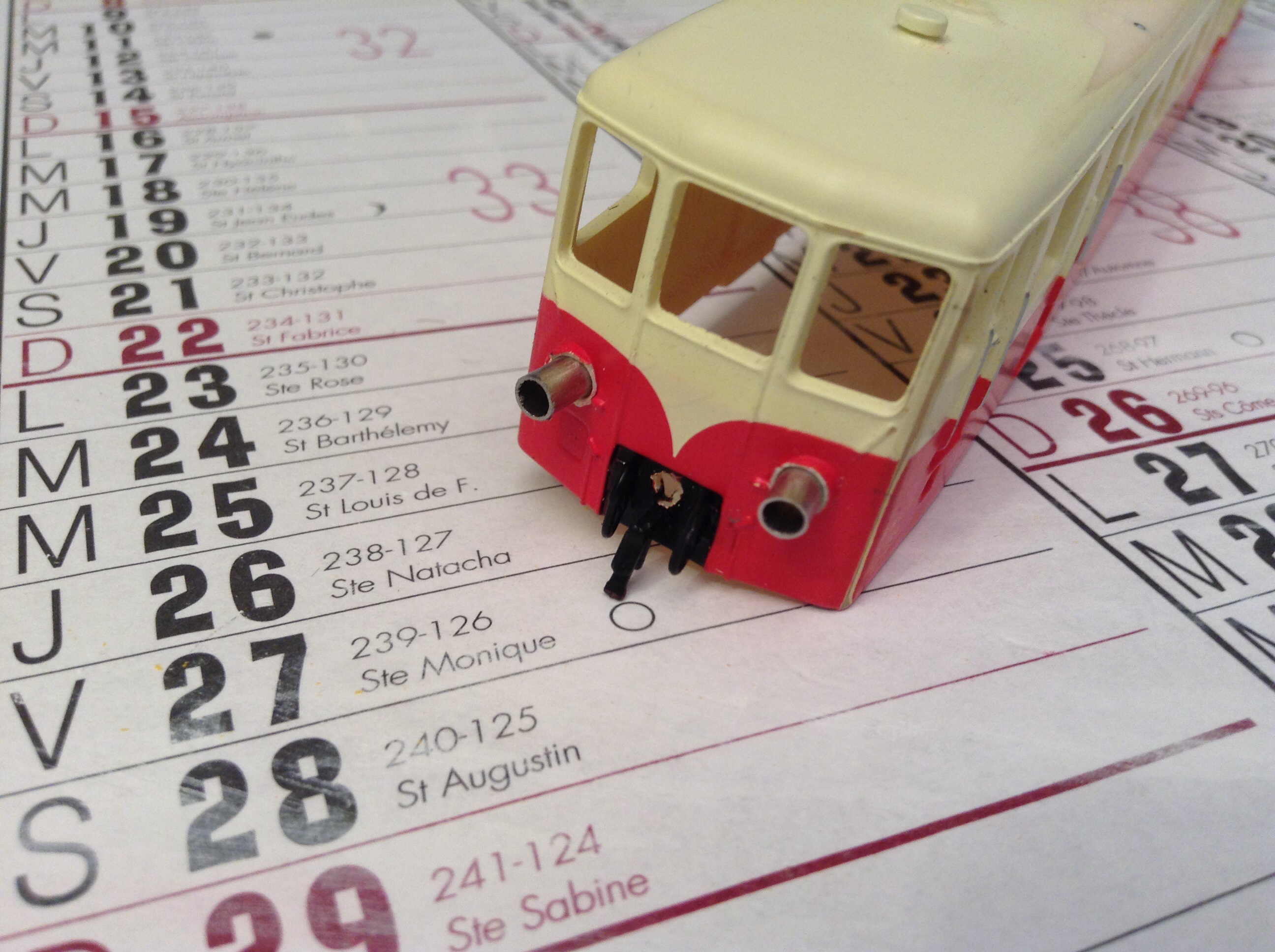

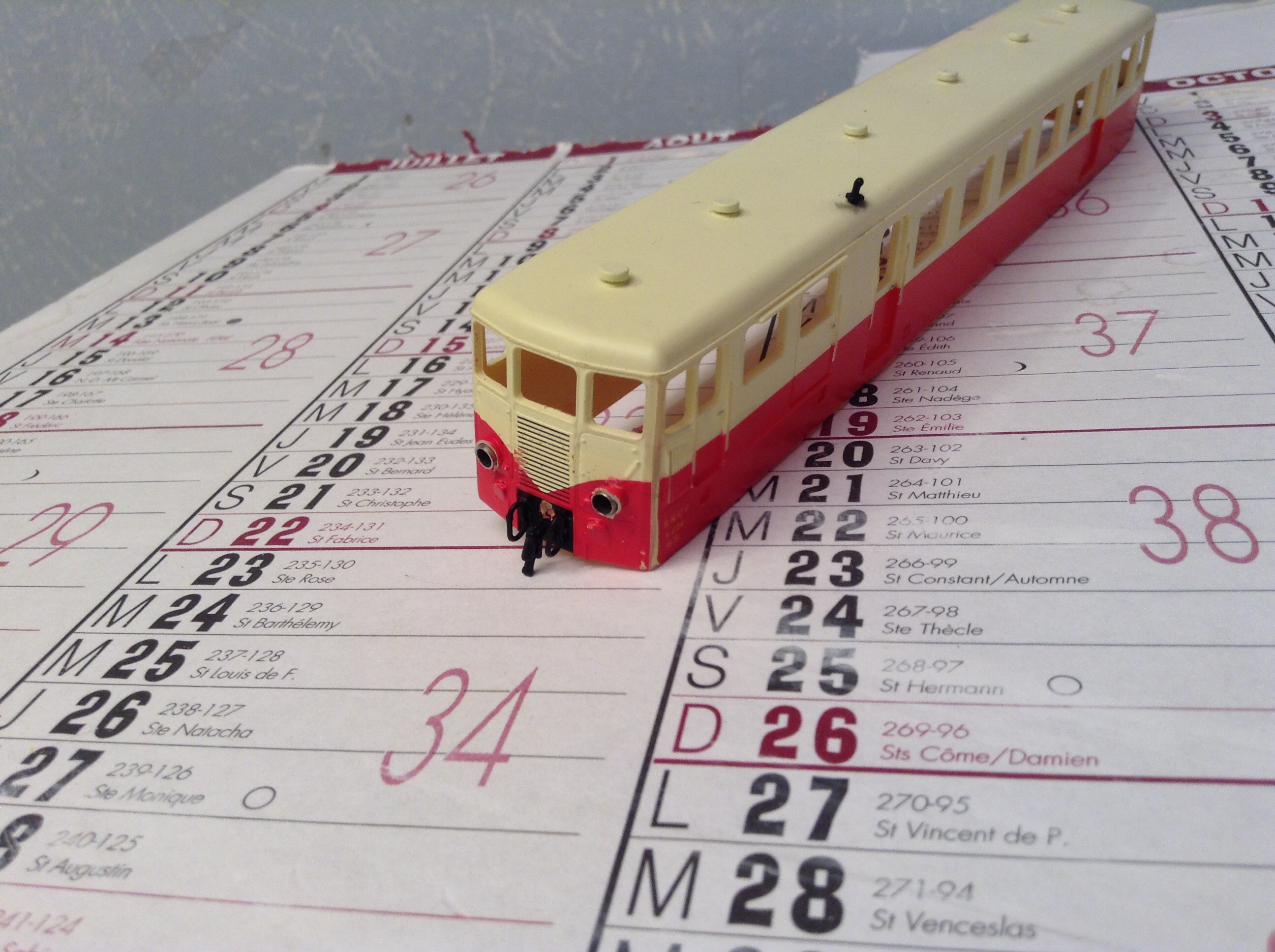

Vite vite vite on s'empresse de tout modifier #B1
J'ai d'abord sauté sur les joints de moulage, arasés avec du papier de verre fin aidé de limes, idem pour le second pot d'échappement #B6

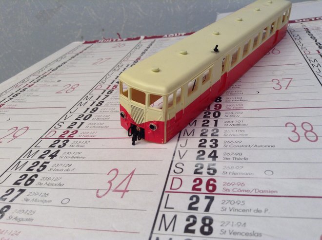

J'ai pu mettre la main sur mon petit tournevis d'horloger une fois rentré chez le papa et voici une vue de la bête ce soir après démontage. Je vais tout vous expliquer :B3
Vous notez que pour éviter toute manipulation dangereuse, les tampons et les vitrages ont été démontés #B6

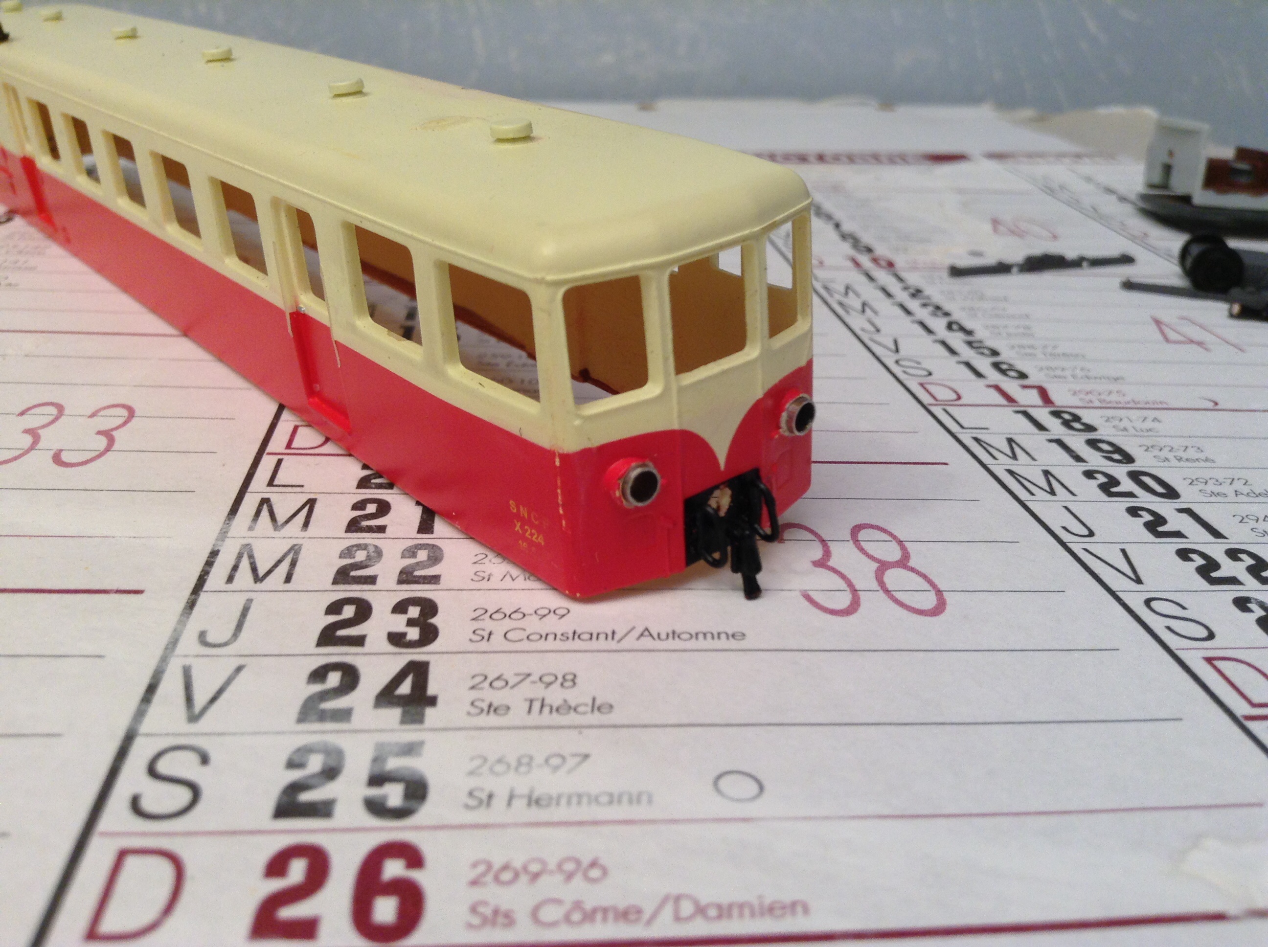

Les feux, ayant pu retrouver la dremel dans la semaine j'ai attaqué les feux, quelques dommages collatéraux, mais ça sera réparable avec un peu de mastic #B5
Mon cher papounet d'amour m'a gentiment rapporté du tube en alu de 3mm de diamètre, me permettant d'améliorer un peu ces horribles feux #B6 rassurez vous, les tubes seront collés une fois l'autorail repeint #B6

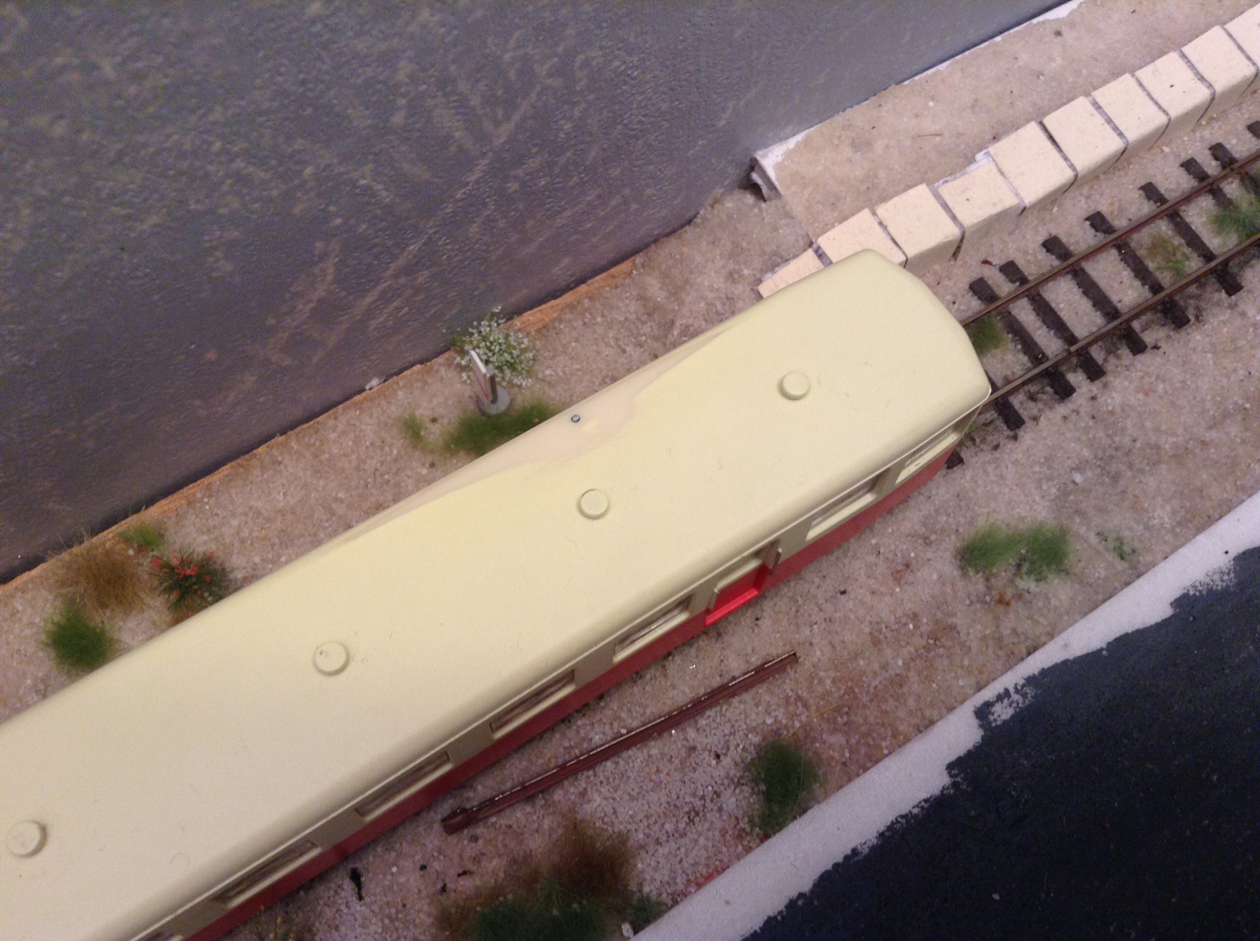

ouai, y a un chtar dans le toit, mais c'est réparé ! :prrrt:
Il me sort par les yeux !
Finalement, je trouve qu'il commence à avoir bonne gueule :rod_coeur

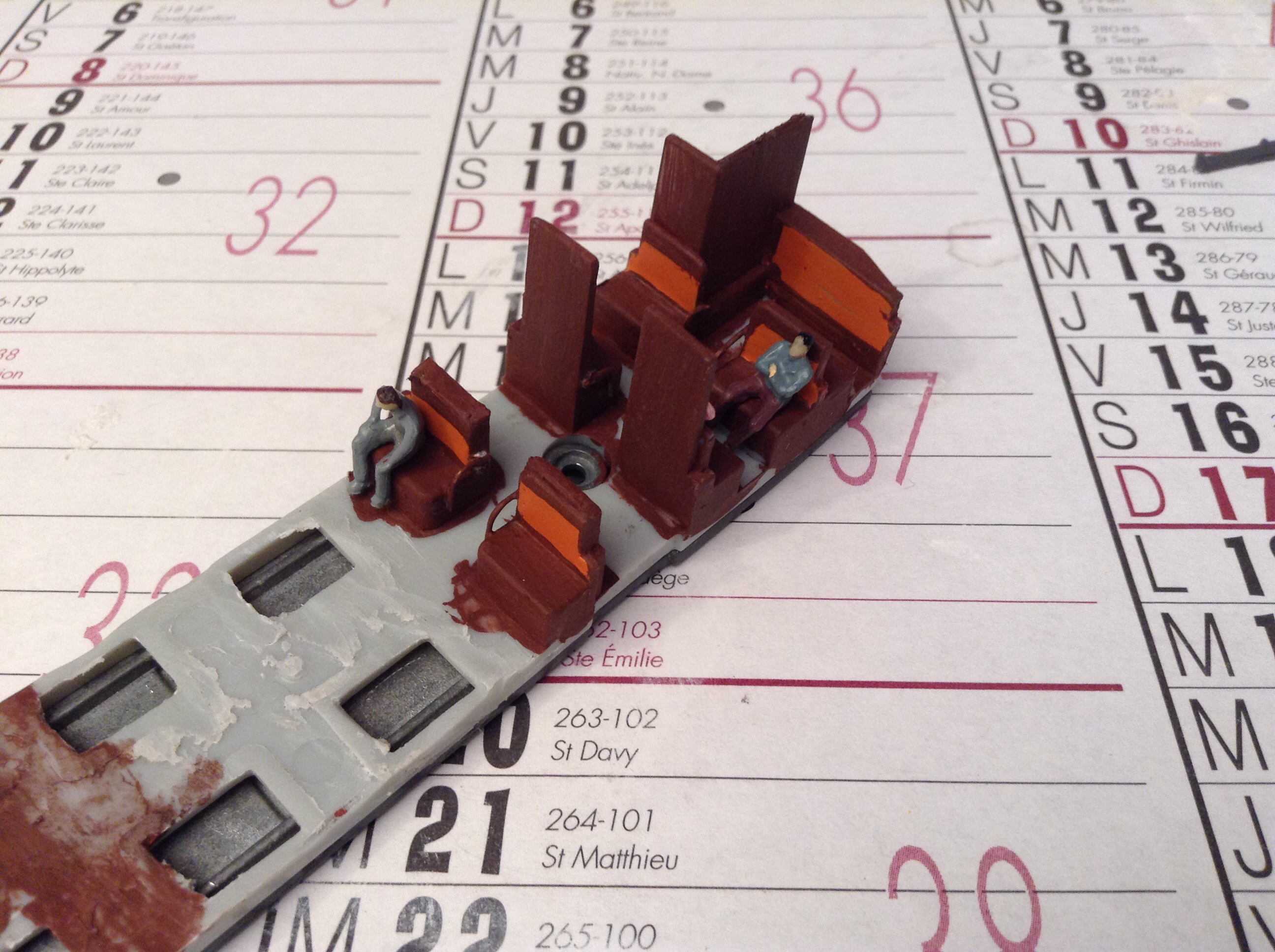

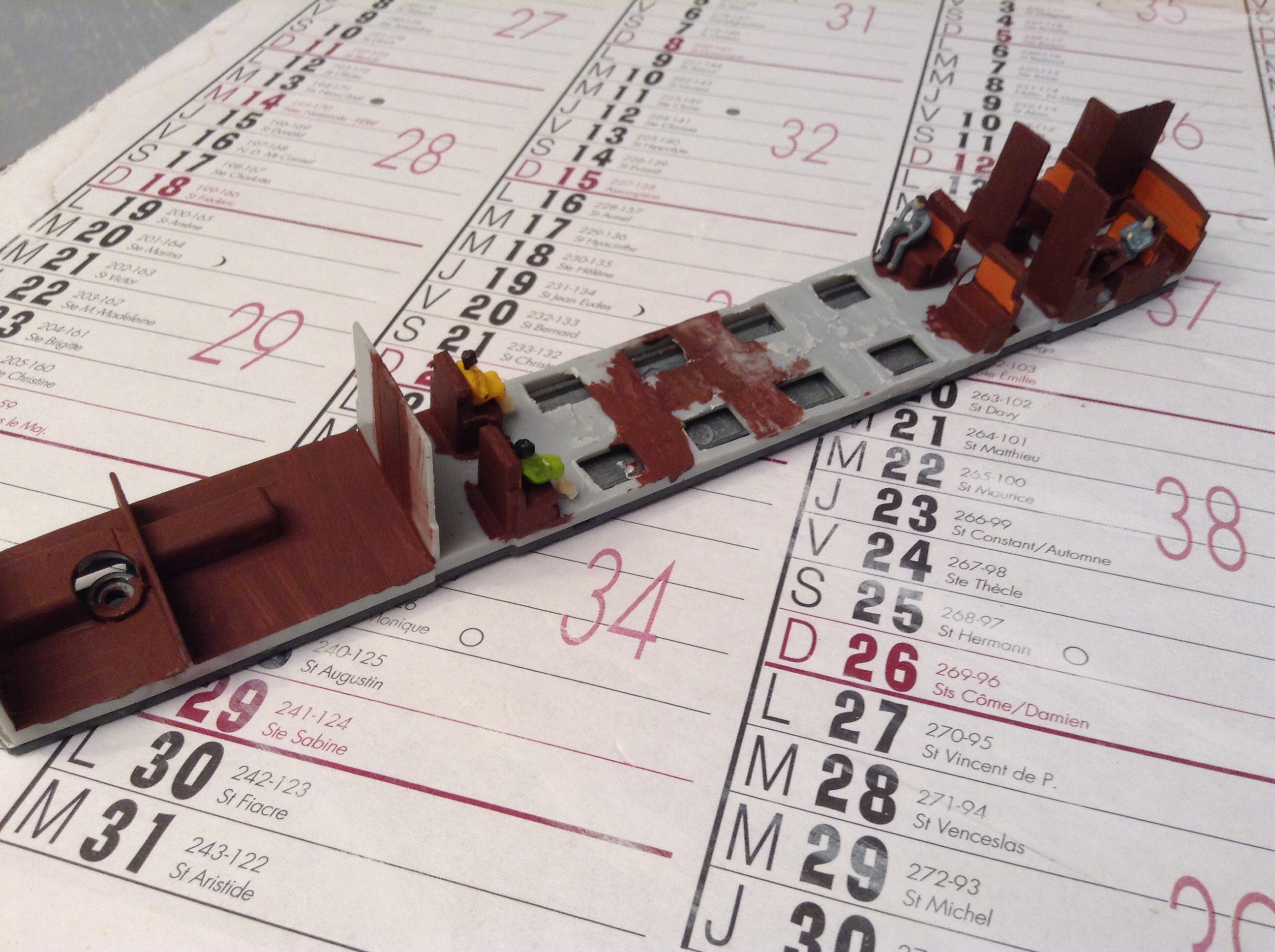

Attaquons les aménagements intérieurs : LE CHAT IL A TOUT CASSÉ !!!!! SALE ENTI BA !!!! :C1 :C1
... Meuh non :prrrt: le chat il a juste fait comme les CP, c'est à dire démonté tout les aménagements, pour abaisser la capacité à 18 places et ainsi pouvoir utiliser l'engin sur les navettes banlieue ou pour le parc "Zygofolis" qui était installé dans ce qui est aujourd'hui le "PAL" (Parc d'Activités Logistiques) de Crémat. En gros, c'était l'équivalent provençal du MF67 parisien #B1 #B1
C'est du brut de décoffrage, il va falloir poncer, reprendre, coller et mastiquer les trous, etc.
Pour la peinture, ça dépasse le pifomètre et tend vers le pifomerde #B1 en gros un immense boubiboulga C7
Il faudra encore quelques bonshommes debout, avec des barres de maintient (en réel, provenance des bus de Nice).
La suite arrive avec les bogies #B6

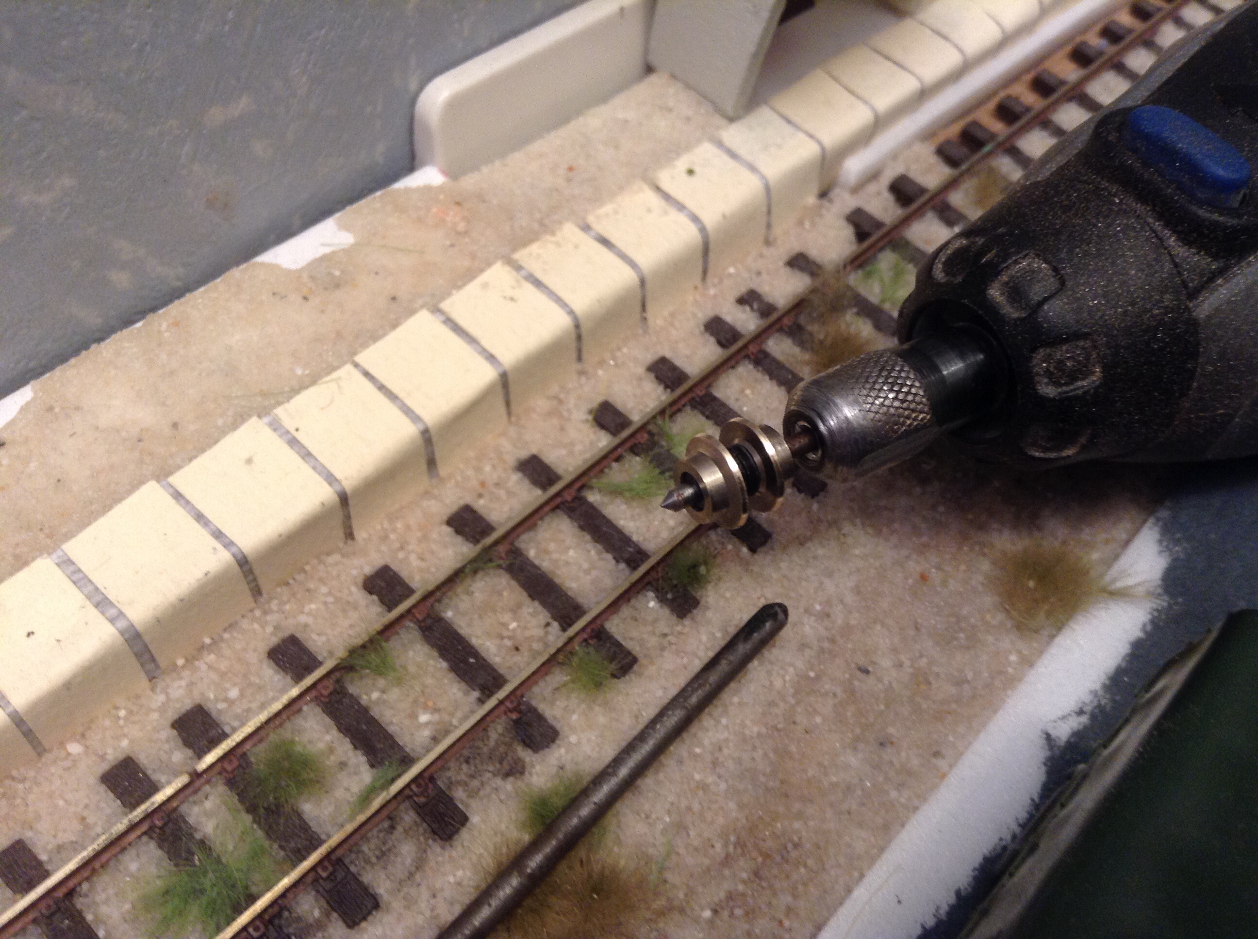

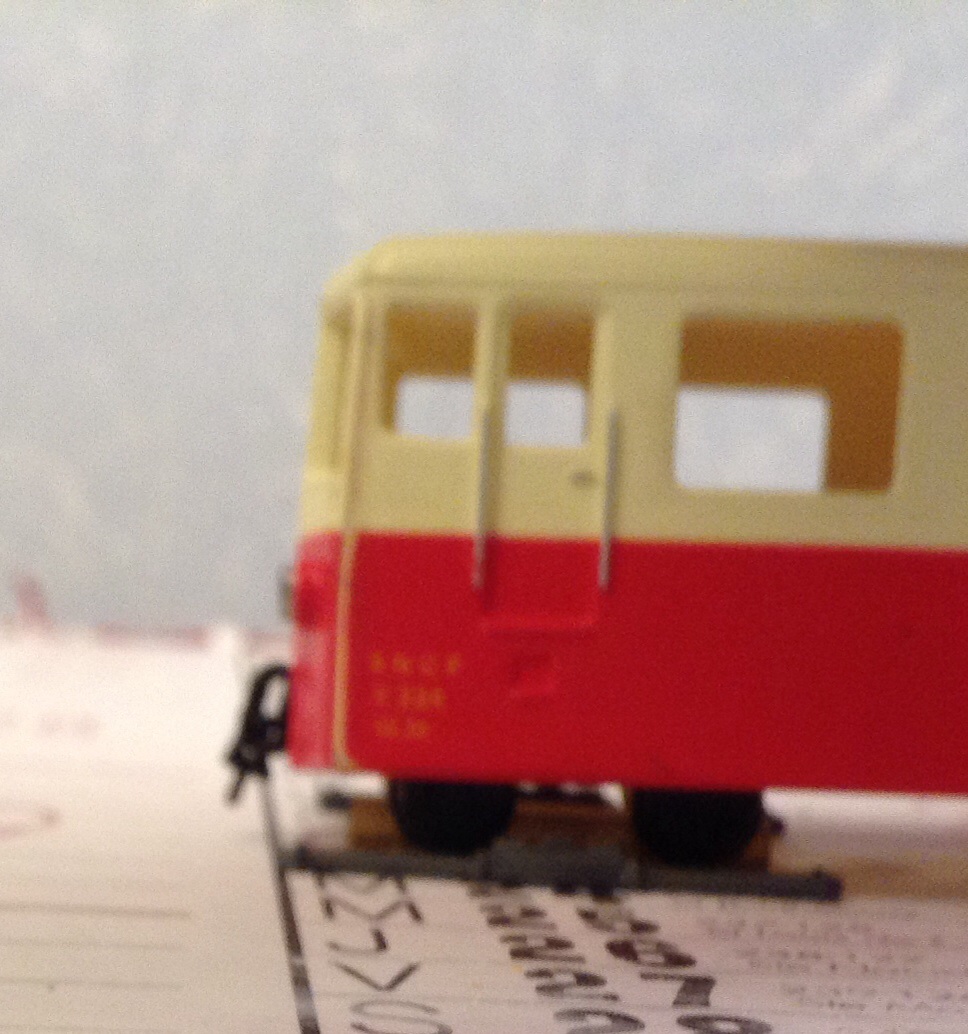

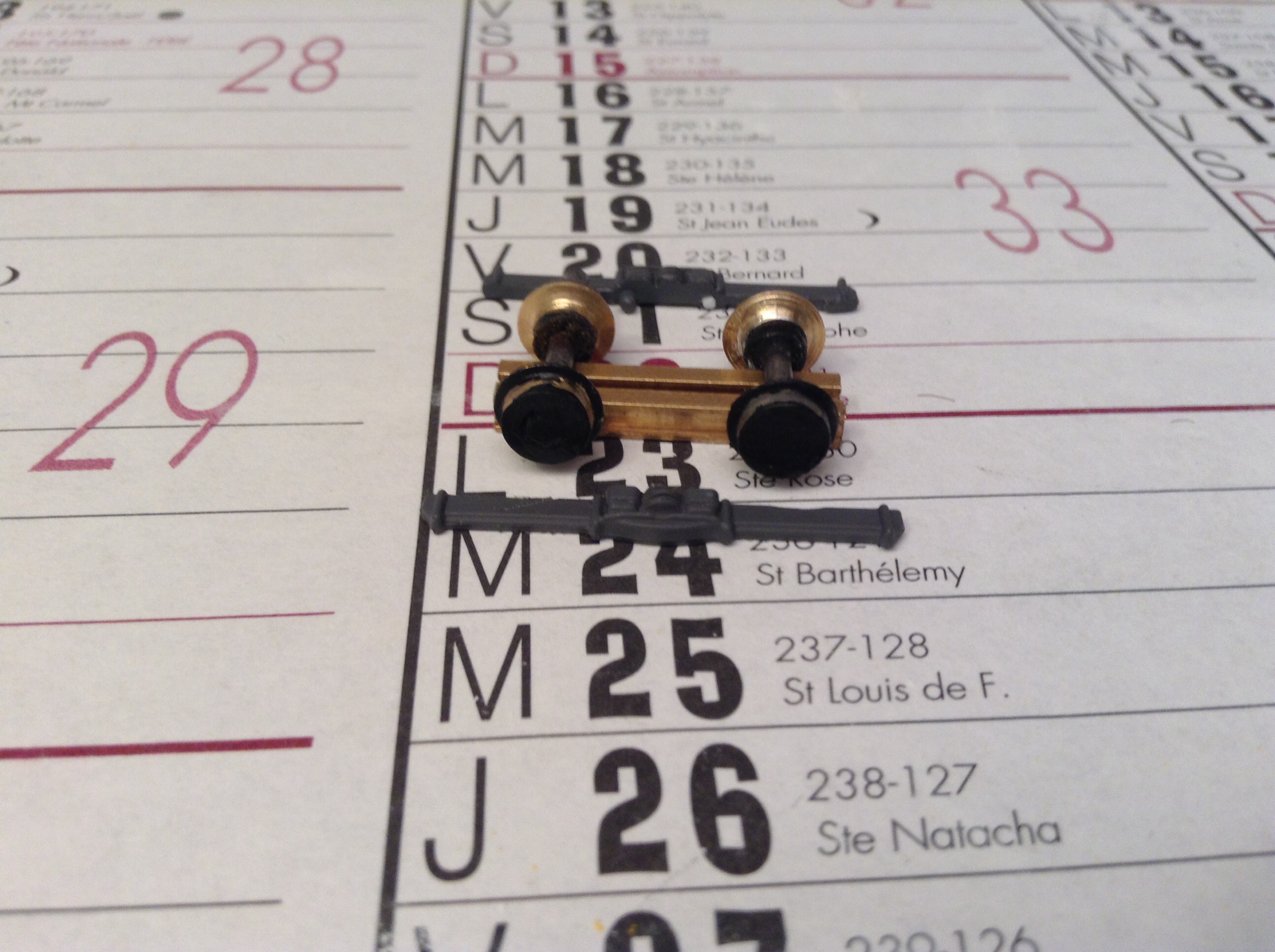

Bon on continue. Pour les essieux, j'avais trouvé des essieux de 9 mm de diamètre dans mon brol. Or ceux de Atlas ne font que 6mm D9 il aurait fallu tout refaire !! H4 H4
Mais là, comme par magie, en fouinant un peu, un ouagonnet Jouef se pose sur mes mains, et ses roues (aux boudins affreux, de près de 3 cm de long :F3 :F2 ) font comme par magie 6mm de diamètre :idea
Je colle une roue sur l'axe, approche la deuxième contre l'autre, enfile l'axe sur la dremel, et Saroulmapoul :ipb-251 :ipb-251
Après quelques heures plus tard, et après avoir affiné les boudins en largeur et hauteur, on a un joli turc truc :ipb-251

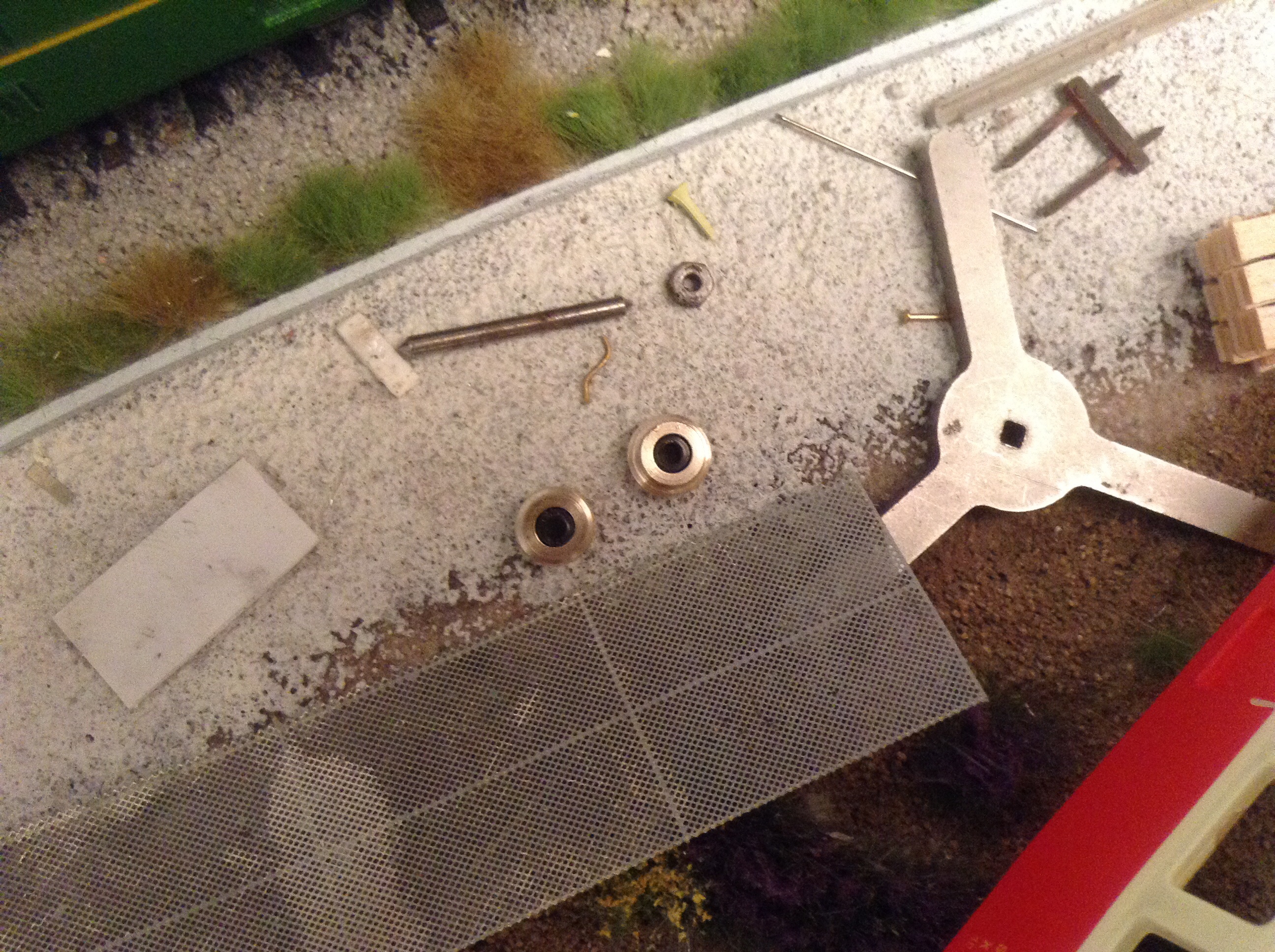

J'ai coupé les pointes d'un côté, de l'autre il faudra couper le reste des axes. Les roues sont collées à la cyano. Je vais me concentrer sur le nouveau bogie porteur. Trouvé ! Je vais découper 2 longueurs de I en laiton, les souder, les percer pour avoir des trous bien en face, les trouer, j'enfilerai les essieux dessus, et ensuite j'aurai plus à collé devant les flancs de Bogie Atlas #B6
Photo pour voir :
Ça se présente bien :B3
La cuite dans 2 semaines parce que ce weekend va être chargé et la semaine prochaine chez la mama #B6
C'est à vous !!! :maitre: :maitre:

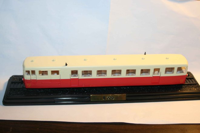

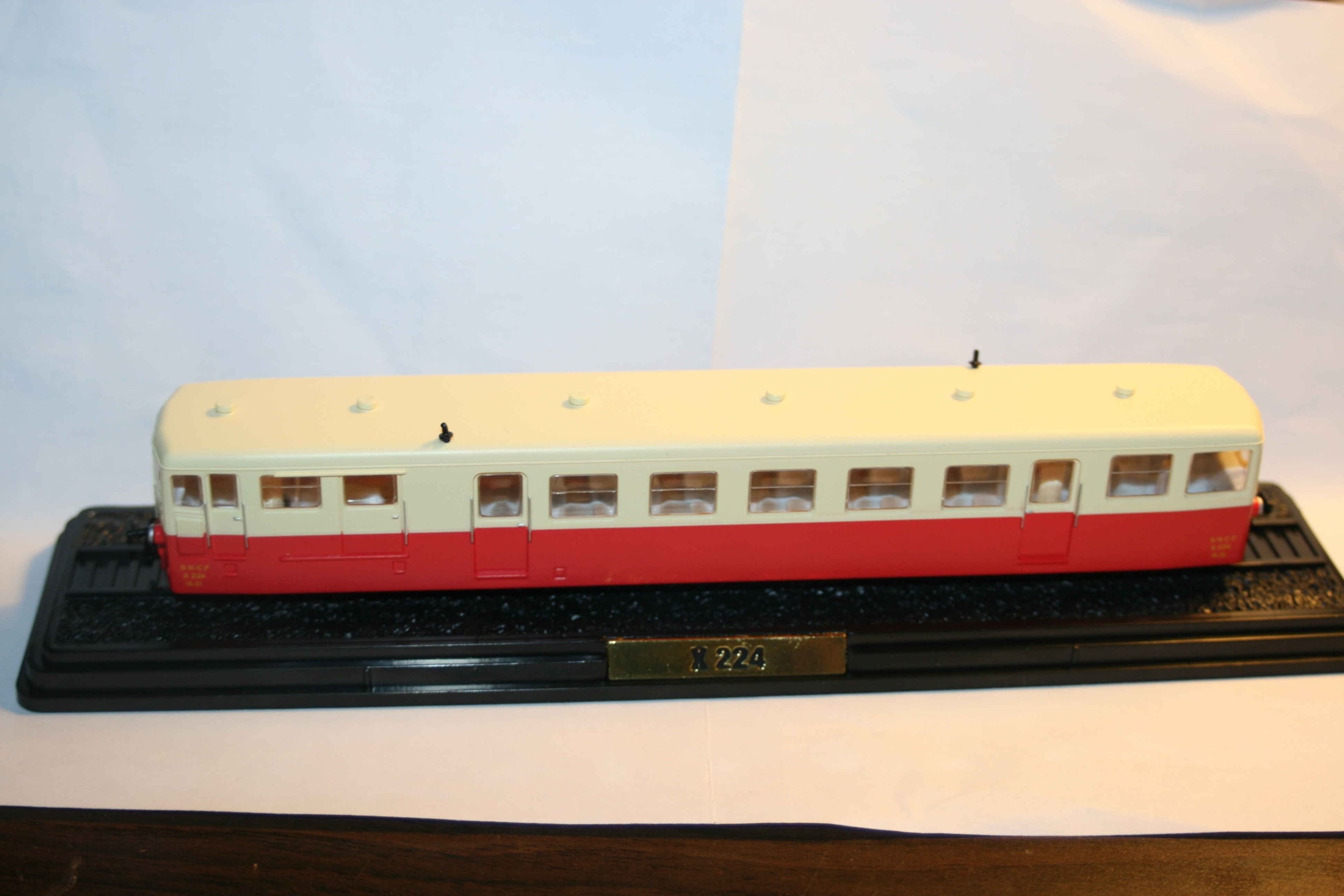

Il faut le trouver, le chinois. Ça ne dure pas longtemps. J'ai pu en profiter pour le Verney, à 26 euros port compris.
Cela dit, il y a quelque chose qui ne colle pas vu de face. Peut-être les fenêtres trop hautes et pas assez en trapèze sur les côtés. N'étant pas très branché sur le BA, je m'en occuperai au cours de ma cinquième vie (au plus tôt).

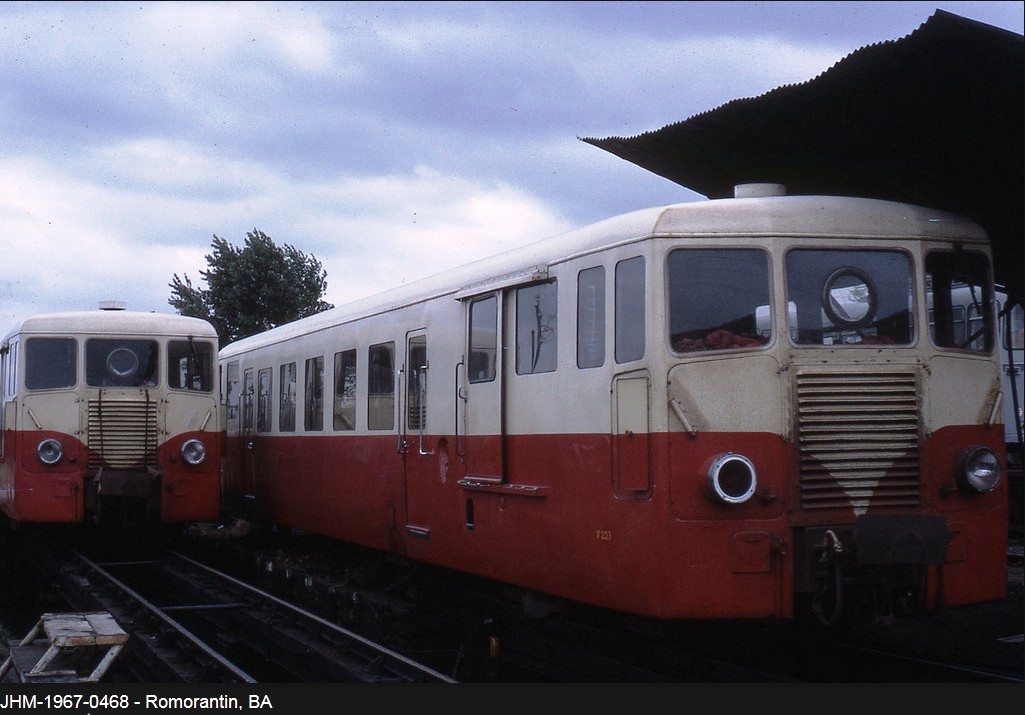

Tiens, cadeau pour toi le chaton. Ce sont des photos que mon père avait pris.
Pour ma part, bien que je trouve le rouge et le crème de l'autorail bien trop flash, je ne vais pas toucher à l'aspect général de la caisse qui me convient, et je vais juste faire en sorte de le motoriser pour qu'il puisse rouler sur mon réseau. D'ailleurs tant pis pour les :edm: je vais surement mettre un boggie Billard pour le porteur vu que j'en ai d'avance.
