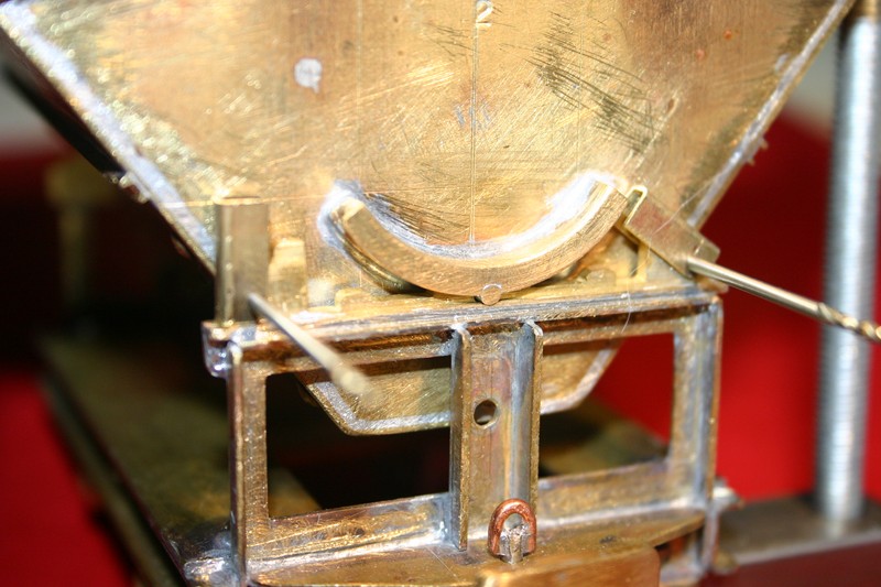

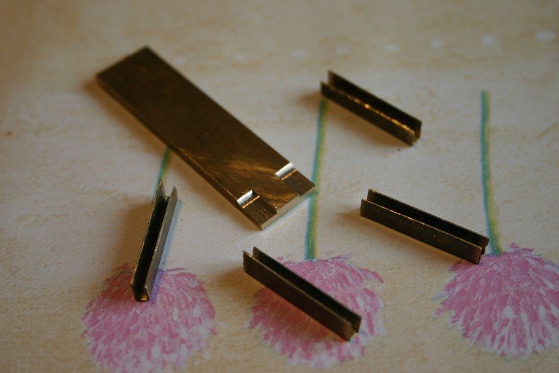

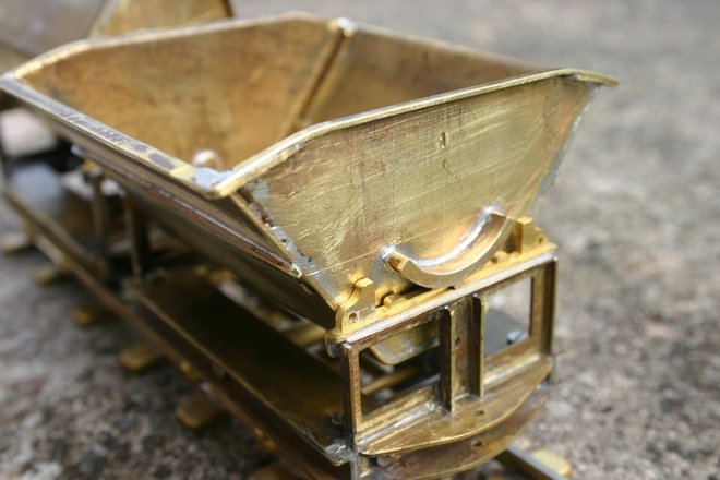

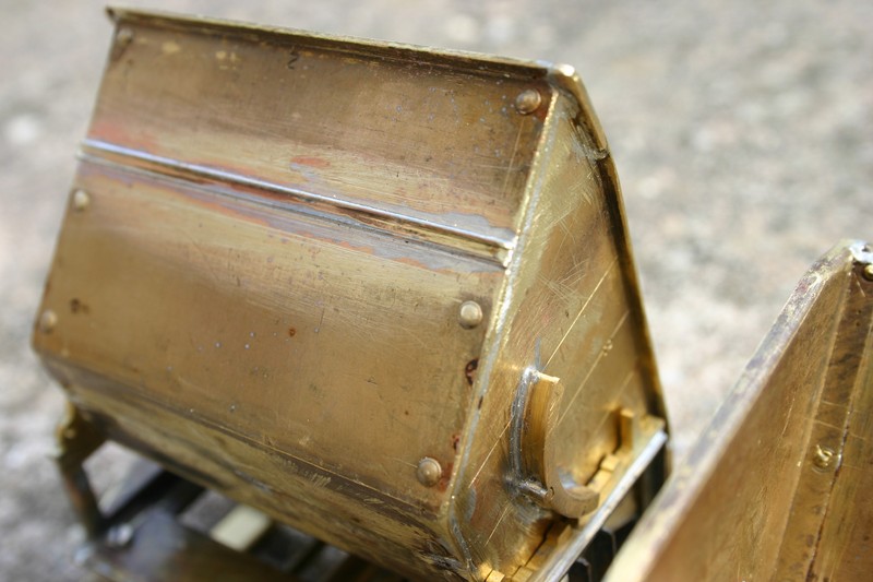

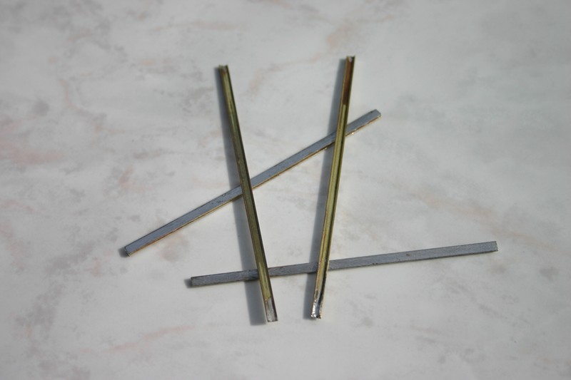

Bonjour à tous !

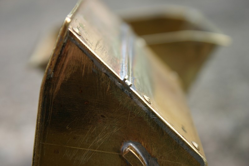

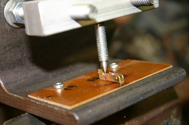

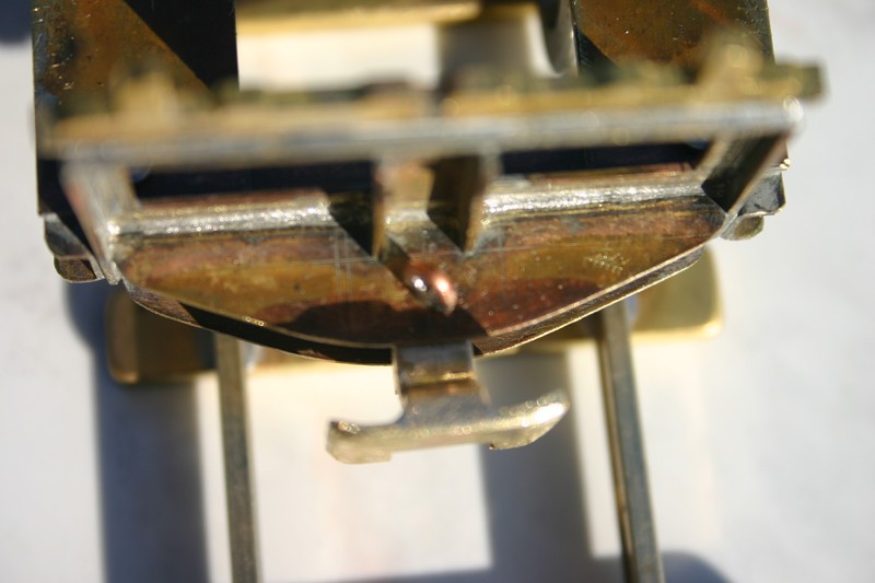

Voici les dernières pièces soudées sur les bennes: Ce sont les renforts latéraux !

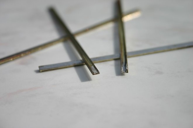

N'ayant pas de tôle de laiton de 0.5 mm et n'ayant pas envie de réaliser un outillage pour le plier proprement en forme de U , j'ai donc cogité !!!!!!! :ipb-279
Quel profil utiliser ? C'est la VN en HO qui convenait le mieux :( :( un vieux rail Jouef en laiton #B6 #B6 Hauteur 2.7 mm :ipb-251 :ipb-251
Pour le limer sur une face, je l'ai soudé à l'étain sur la tranche d 'une chute de laiton de 15 /10 pour enlever le champignon et le pied pour obtenir une surface
plate au niveau de l'âme :C6 :C6 Il faut vraiment faire attention pour voir la différence entre la hauteur et l'épaisseur des deux ailes :rod_siflet :rod_siflet
Je les ai soudés sans problèmes avec de la soudure étain liquide, après avoir étamé leur surface en contact ( Comme préconisé dans PME ) :ipb-251 :ipb-251
Voici les photos de l'opération !
Bonne soirée à tous !

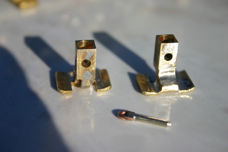

Messagepar jpvapeur54 » 29 09 2014 à 18:26

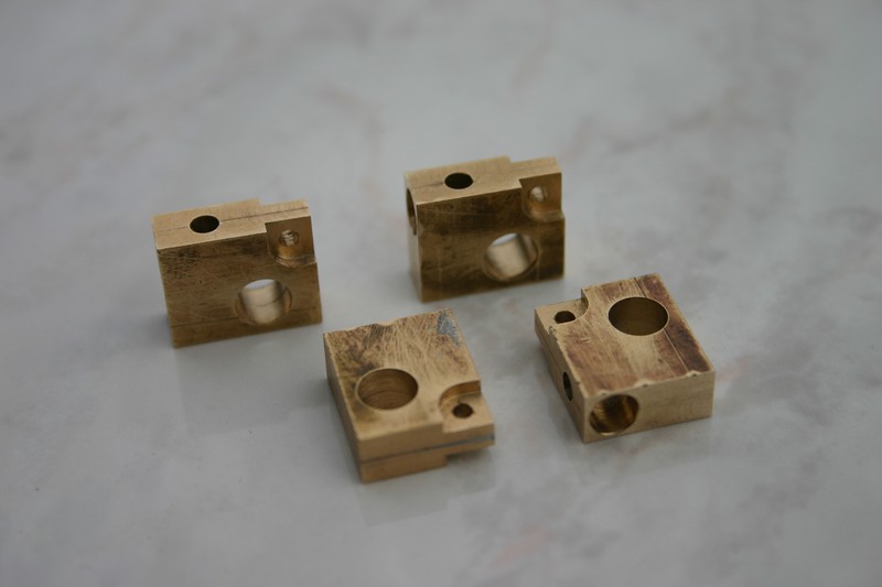

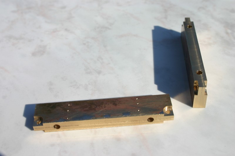

Bonjour à tous !

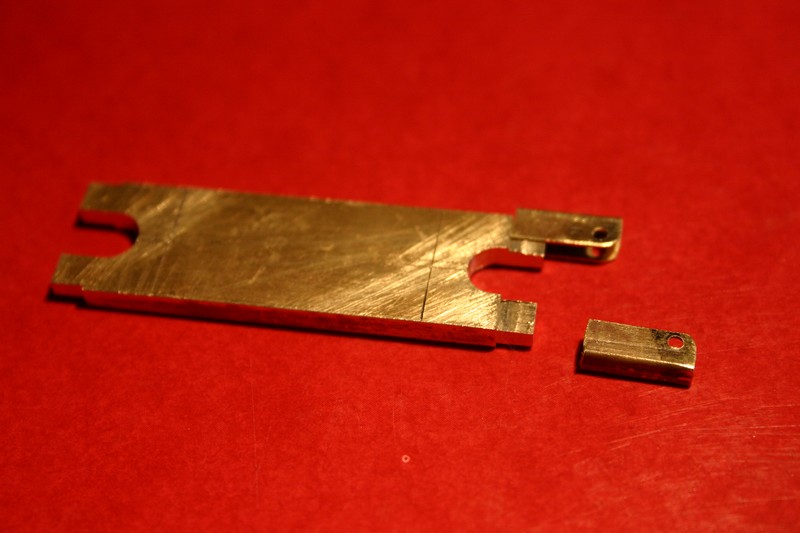

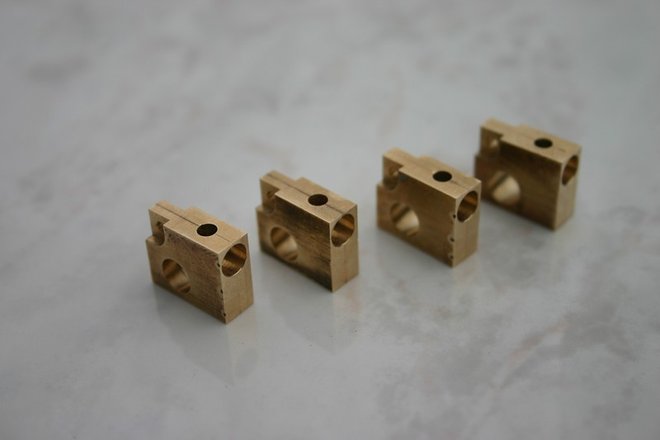

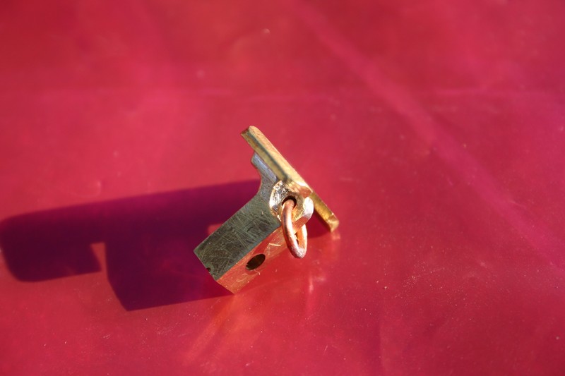

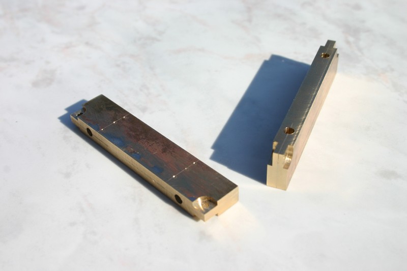

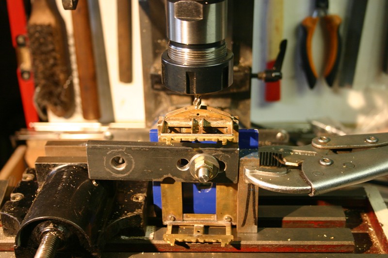

Ces derniers jours, je me suis attaqué aux attelages ! ( Copiés, mais simplifiés sur les modèles Decauville à ressort ) les plus gros de la gamme ! ;) ;)
Comme je n'avais pas de laiton de 6 mm d'épaisseur, j'ai donc soudé à l'étain, l'un sur l'autre, deux plats de 3 mm ( Avec de la soudure liquide ) #B6 #B6
Pour en faciliter le fraisage, je suis partis de deux barres de 6 X 15 de 65 mm de long, pour usiner un attelage à chaque extrémité . Ainsi, en changeant et retournant
les barres, je peu fraiser sans changer l'outil ni dérégler la machine ! Mal-grès les serrages et desserrages des pièces, la précision reste excellente < 0.05 mm ;) ;)
Ils sont loin d'être terminés et en attendant, voici quelques photos des travaux ! ;) ;) ;)
Bonne soirée à tous ! :ipb-279 :ipb-279 #B4 #B4 :D5 :D5

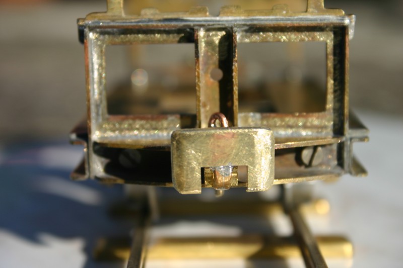

Messagepar jpvapeur54 » 03 10 2014 à 18:16
Bonjour à tous !
Les attelages commencent à prendre forme !
Découpe à la scie à métaux - fraisage - pliage - soudure à l'étain - re-fraisage et lime ! ;) En deux mots: "Le train - train" du mécanicien ! :rod_mdr2
Comme d'ab- voici les photos du jour !

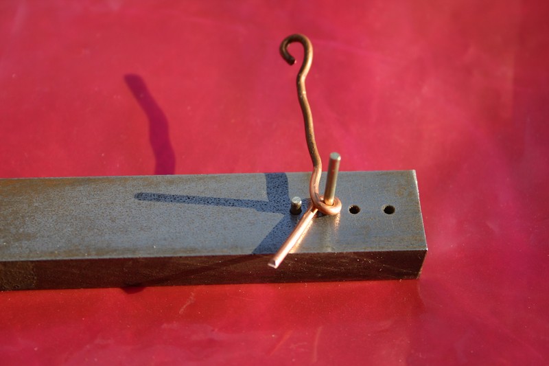

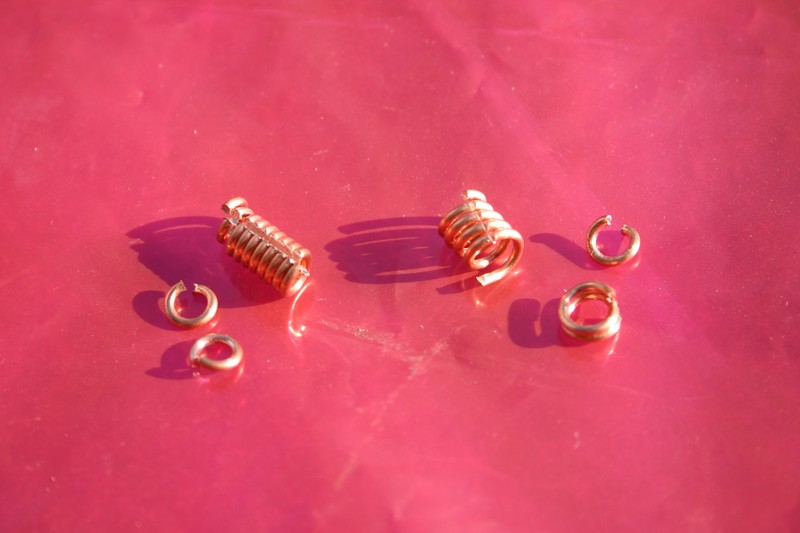

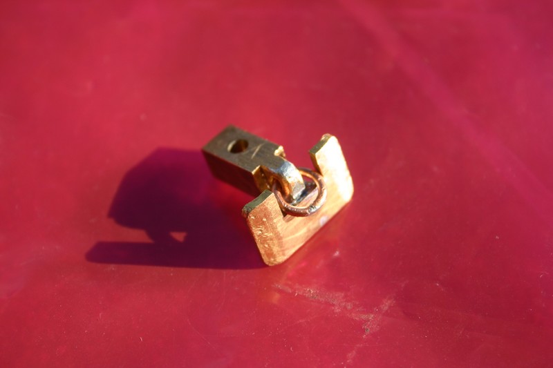

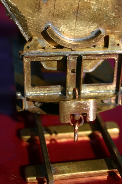

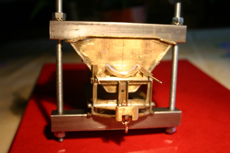

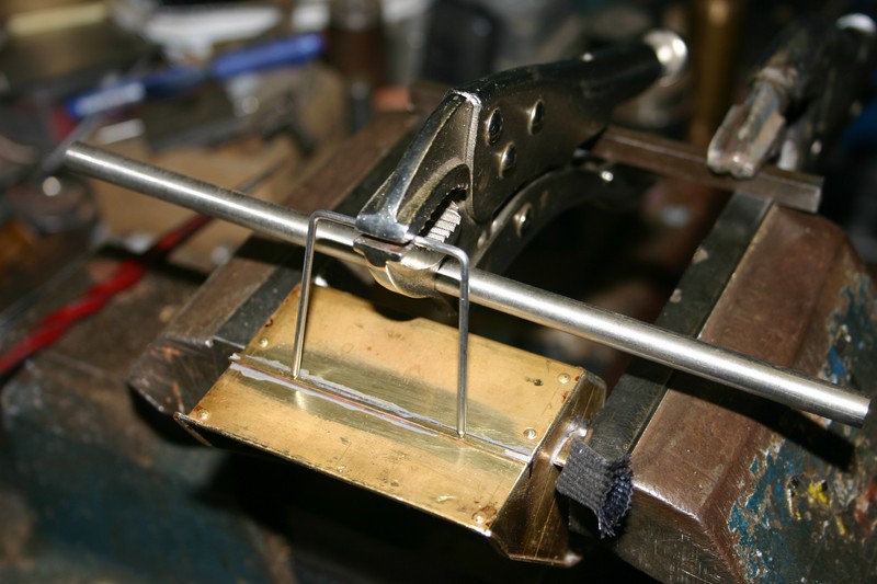

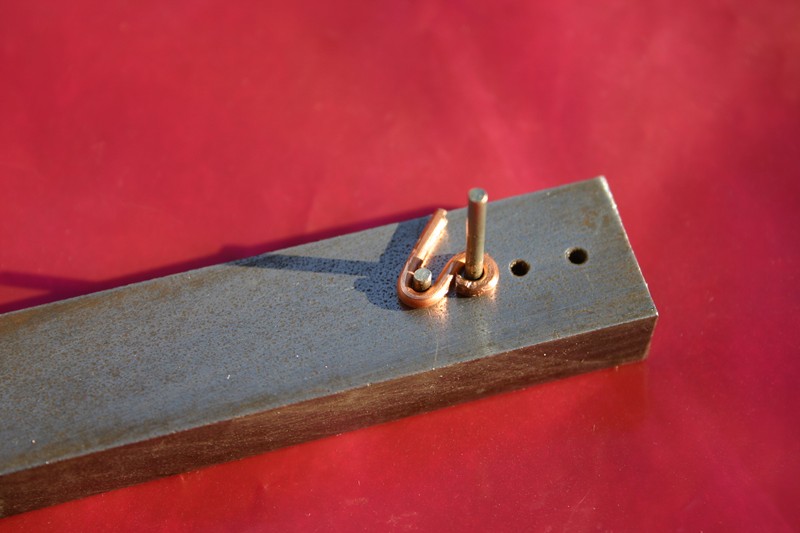

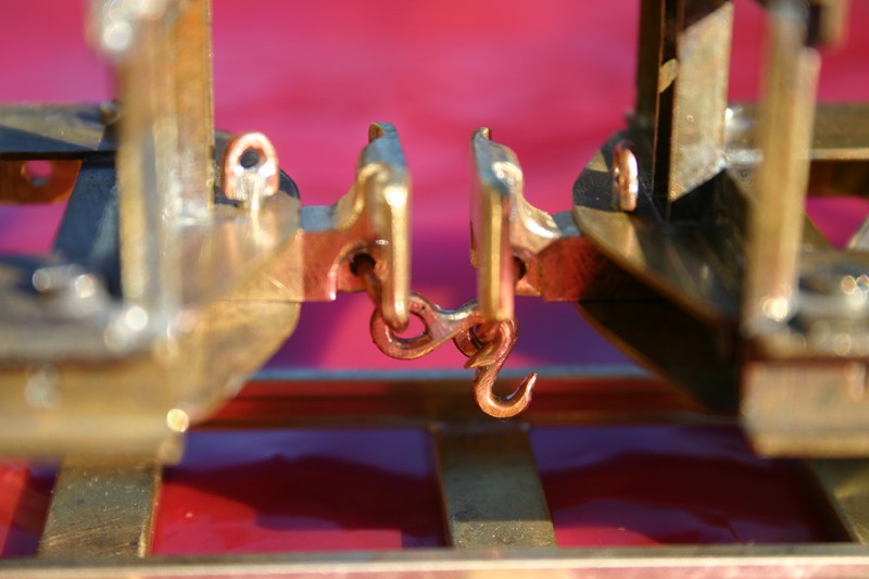

Messagepar jpvapeur54 » 15 10 2014 à 16:25
Bonjour à tous !

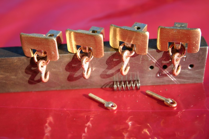

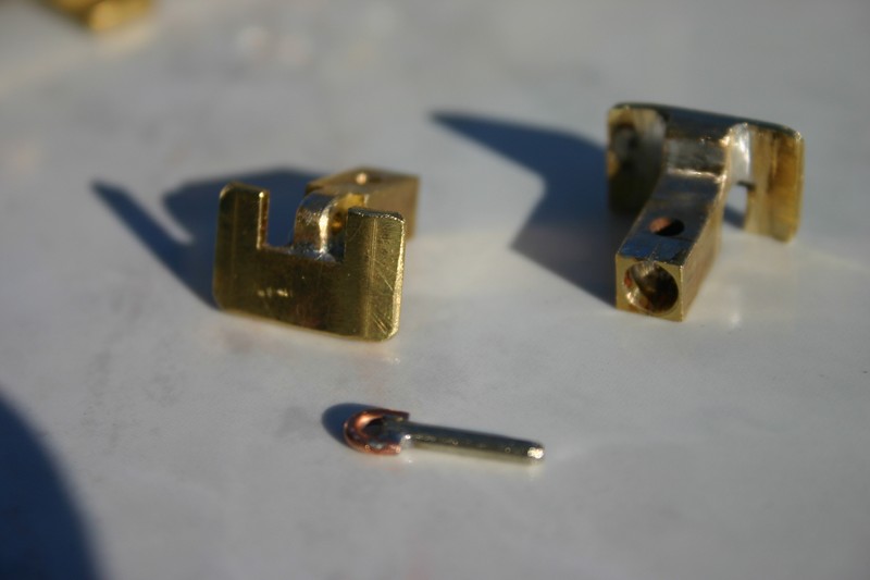

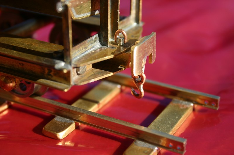

Les attelages sont terminés ;) ;)

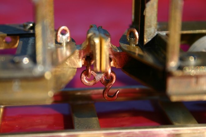

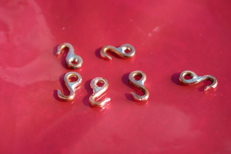

Les anneaux sont roulés sur une tige métallique ( C'est un fil électrique de 12/10 roulé sur une tige de diam- 5, qui convient le mieux ) Ensuite les spires sont entaillées à
la scie et égrappées, ce qui donne des anneaux identiques ! ;) ;)
Pour obtenir quatre crochets identiques, je me suis confectionné un outillage de cintrage, les crochets sont également en fil de cuivre de plus grosse section , une petite goutte d'étain suivie d'une mise en forme à la lime finissent les pièces ;) ;) Il ne reste plus qu'à les enfiler dans l'anneau avant de refermer ce dernier à la pince et une autre
petite soudure à l'étain ( Il faut faire vite avant de fondre ce qui est sur le crochet ) ;) ;)
Le plus difficile fût de trouver quatre ressorts identiques se logeant dans l'attelage : Ces ressorts servent au tamponnement ( 1 mm de course ) et de rappel en ligne droite
des attelages ! ;) ;)
Voici quelques photos des travaux !

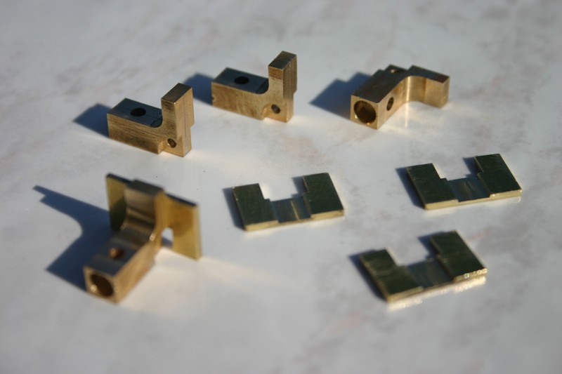

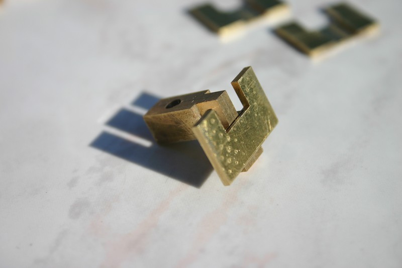

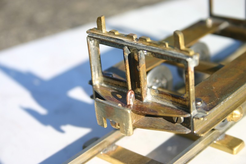

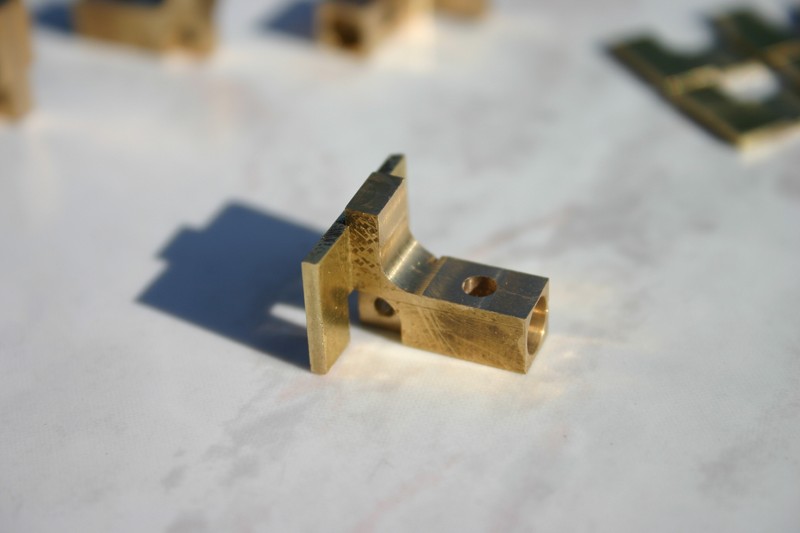

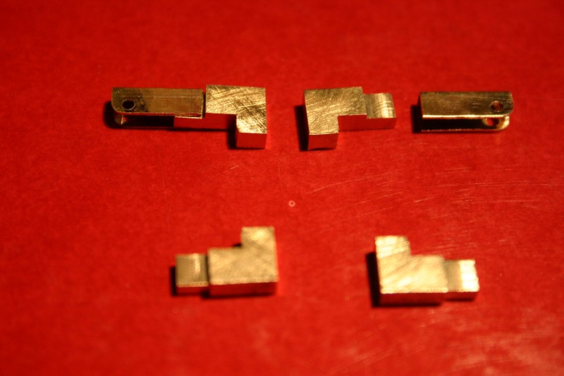

Ces temps derniers, je n'ai pas pu beaucoup avancer sur les wagonnets ! Il reste à faire les verrous de benne et leur axe , avant peinture ;)
Je n'ai pas l'outillage pour réaliser les verrous en une seule pièce ( Petite fraise scie de 2 mm d'épaisseur ) Ils seront donc faits en deux pièces ! ;)
Comme mes wagonnets ne sont pas des maquettes, je me permet quelques libertés avec la réalité ! :prrrt: :prrrt:
Ils seront en deux pièces: Usinés dans mon éternel plat laiton de 15 x 3 et de la tôle laiton de 0.5 mm pliée en U et soudée à l'étain ( La tôle de 0.5 provient d'une ancienne
plaque signalétique apposée sur une armoire électrique ) Je n'avais rien d'autre et je reste fidèle à ma devise " Rien ne se perd, tout se récupère" :prrrt: :prrrt:
Comme d'ab- :Voici les dernières photos ! ;) ;)
Bonne soirée à tous ! :ipb-279 :D5 :D5
