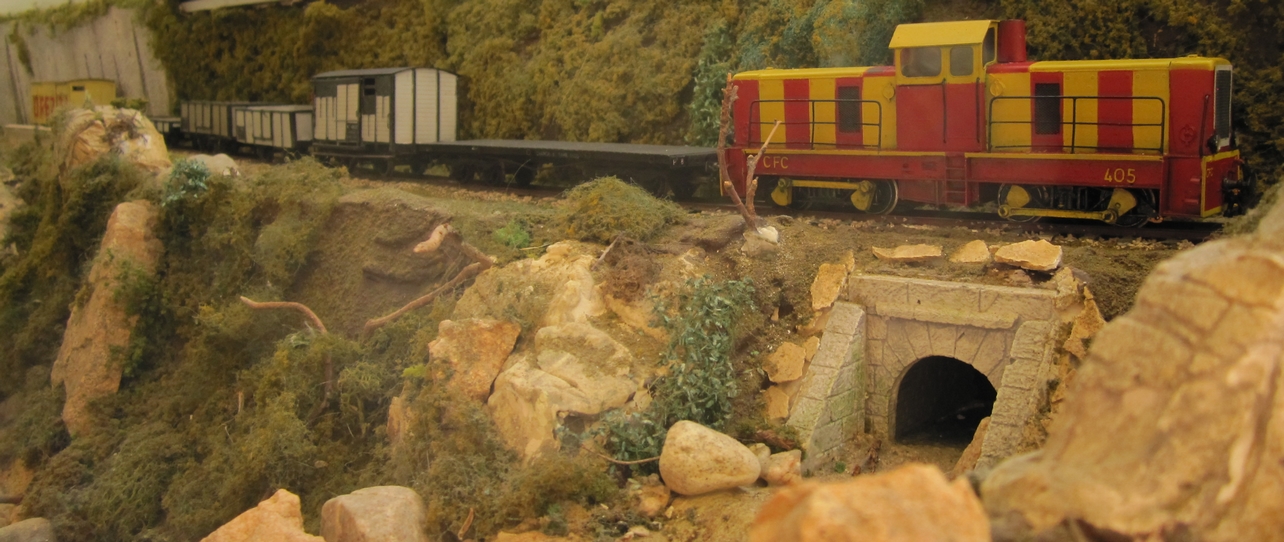

Pour le 405 en Hom, il suffit de demander.

Bravo, c'est un scoop. Du jamais vu encore en HOm !

??? Tiens, je ne connaissais pas cette livrée ????????

Cette livrée fut appliquée au locomoteur BB-405, livré neuf en 1966 aux CFC, sous la gestion de la SACFS. Les années passent vite, mais je crois qu'au moins un des petits locotracteurs amené par la SACFS le (LT-03 ?) vers 1966/67 a du posséder cette livrée proche de celle, originale, du BB-405.

C'est un Géco? Belle déco et beau montage #B6 Par contre, quelques petits détails du 405 qui le differencient des autre BB400 ne sont pas là C7 :E1 Et c'est ça que je veux reproduire… En vrac: les main-montoires de la cabine sont différentes, celles des traverses qui reviennent sur le capot également… Les phares additionnels (spécialité du kéké corse C7 :rod_mdr2 ) même si cela dépend des époques. Bon je sais, j' :edm: ce modèle est superbe #B6 Si son roulement est à l'avenant c'est top :B3

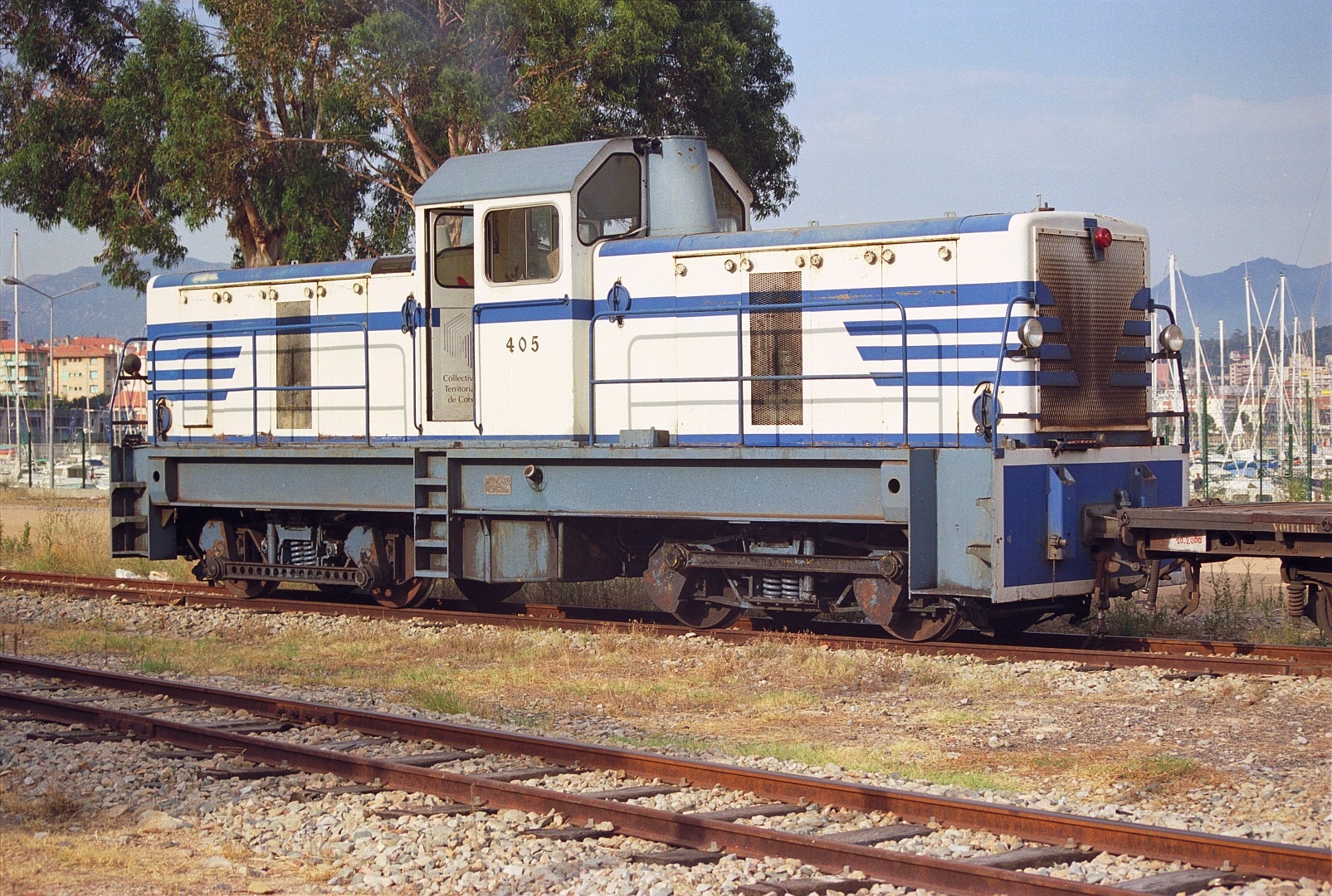

Ce qui serait sympa Pascal, vu que tu possèdes un TdA (si je suis bien informé, ou alors, "va posséder" :D3 ) et que les deux options sont prévues dans le kit, serait de lui mettre des bielles ajourées et non ajourées, comme sur cette photo (Wikipedia) :rod_coeur :
Ce qui est étonnant je trouve, c'est qu'il possède (sur les vues que j'ai vu lors de son arrivée en corse) des capots "vivarais" avec des grilles sur les trappes les plus proches de la cabine, mais qu'il possède aussi un châssis "Corrèze", ce qui m'a un temps perturbé (contrepèterie non autorisée :E1 ) :F9

Là, il est déjà modifié par rapport à l'état initial (main-montoires) et effectivement, c'est un mix des deux :B3 Les rembardes sont identiques au 403 (2 barres pour 3 sur les POC) mais il n'y a pas de pliage à la base. Les contrepoids sont du type Vivarais également, les trompes sont en façade de cabine et pas en toiture, les main-montoires des traverses sont fixées à l'avant du capot et pas sur les côtés. Il y a de petites gueuses derrière les échelles d'accès des traverses… Bref, plein de petites choses amusante en plus de sa livrée :B3
Pour les bielles, c'est facile à faire mais pas envie… C7

J'ai assemblé ce BB 405 Géco en 1994 en m'inspirant d'une photo parue dans le V F N° 11, les remarques sont constructives, je ne m'étais pas attaché a ces détails qui font la différence, à la prochaine révision je m'attacherais à le modifier.
Son fonctionnement est excellent, le ralenti est identique au Brissonneau TdA (qui est pour moi une référence)seul le bruit est élevé( mais beaucoup moins que le Brissonneau Mougel ).

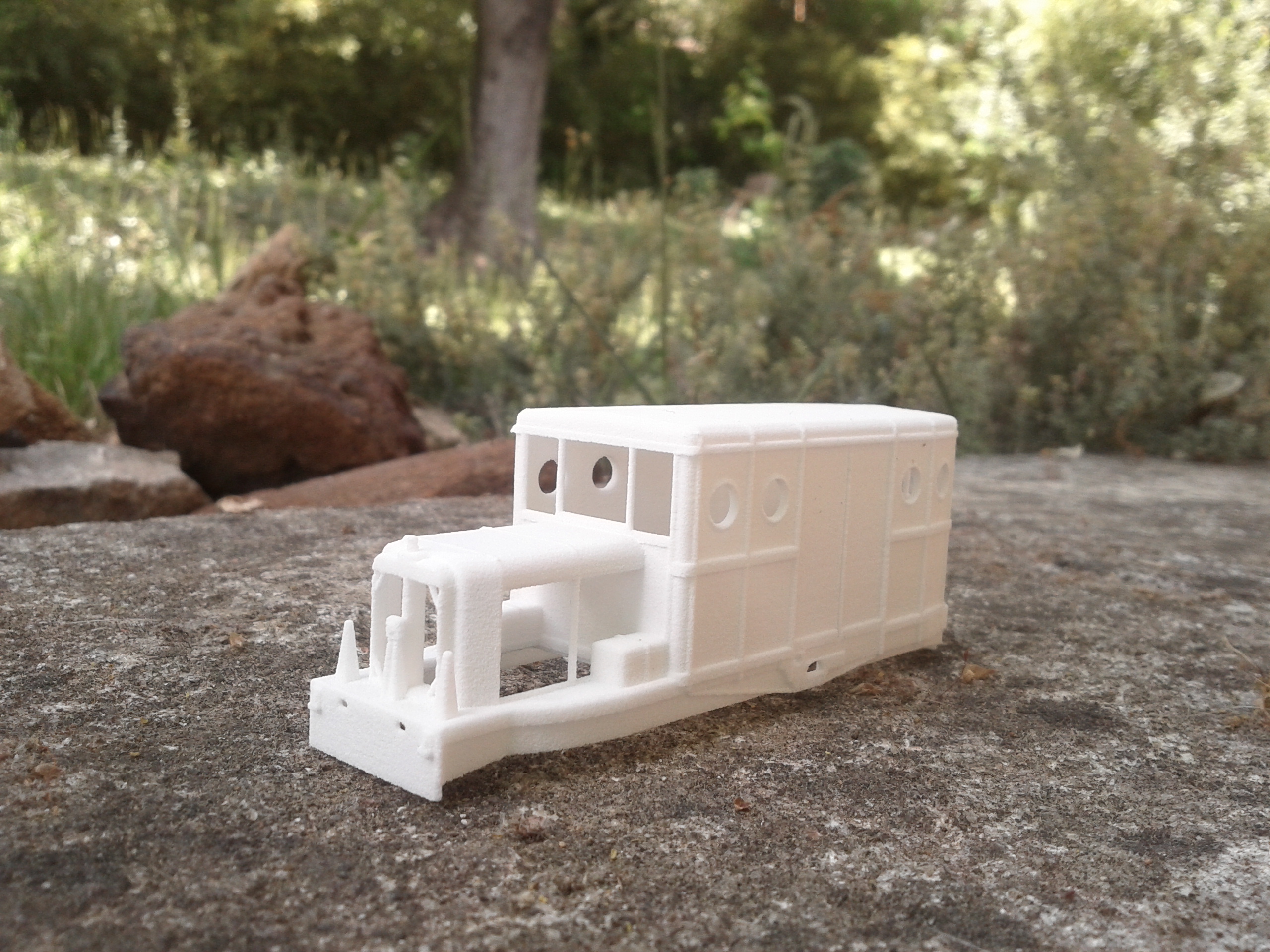

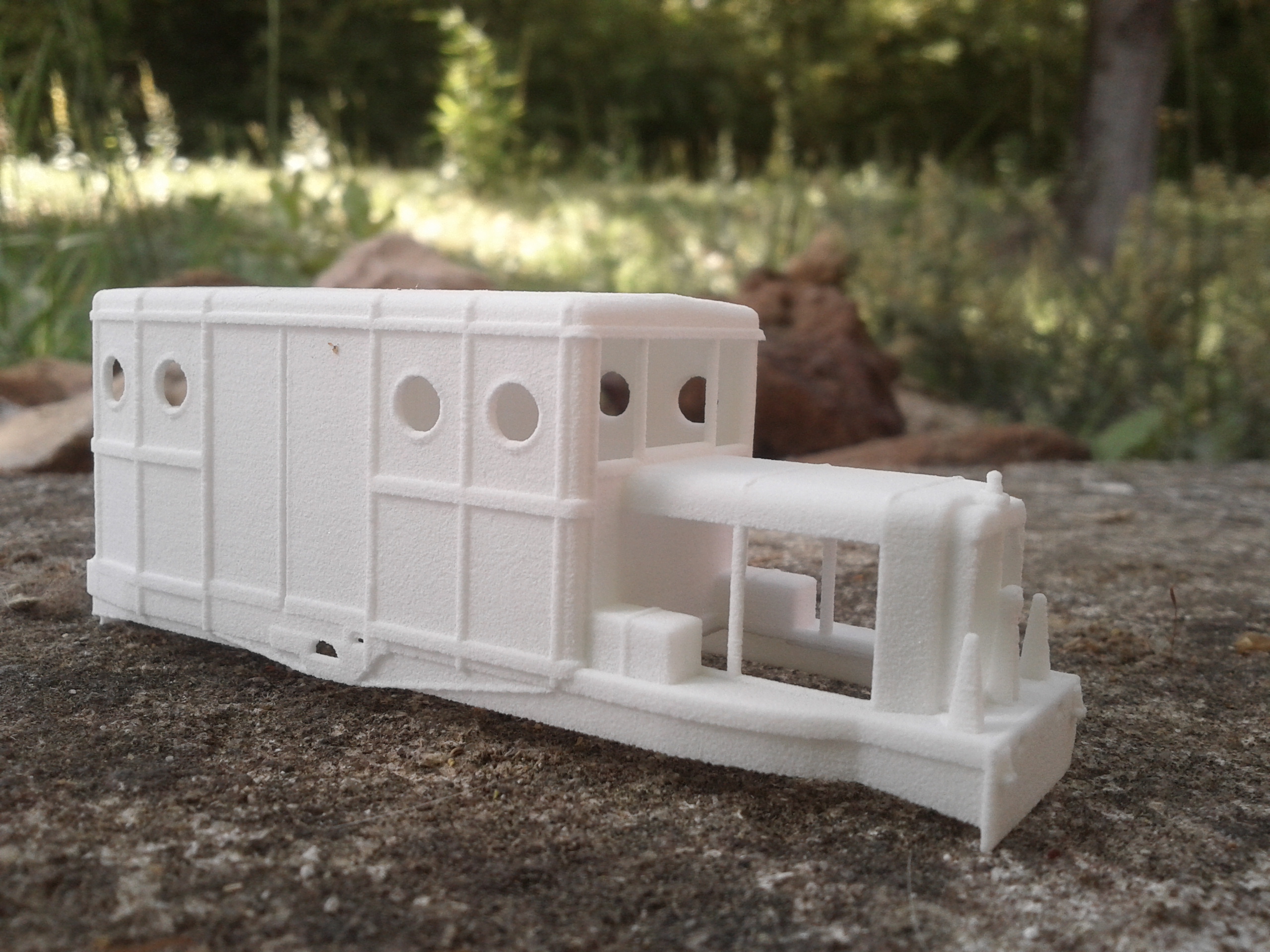

On découvre que,finalement, on est plus nombreux que ce qui paraissait de premier abord à s'intéresser (et a reproduire ;) )le matériel CFC :rod_coeur :rod_coeur
Cette magnifique livrée bicolore, jaune et rouge, était (est toujours) dans mes cartons H4
Pour l'instant je viens de recevoir ceci (y a du boulot D9 ):
le "grain" est moins fin que sur le locotracteur "ex-tarn" H4 (non dispo en "FUD" :C1 )
j’espère qu'un léger ponçage suffira :rod_siflet

@05mogul05 : oh ! Un morceau de sucre ! C7 #B1 #B1

Ouaip… :C6 Un morceau de sucre gros calibre :H2 Dommage…
Alain, tu dois avoir le bouquin de P. Bejui sur les CFC,il y a quelques photos où on voit bien ces détails :maitre: Mais ne refais pas ton modèle pour autant, il est très bien comme ça :B3

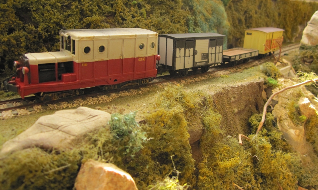

Le morceau de sucre en ligne.

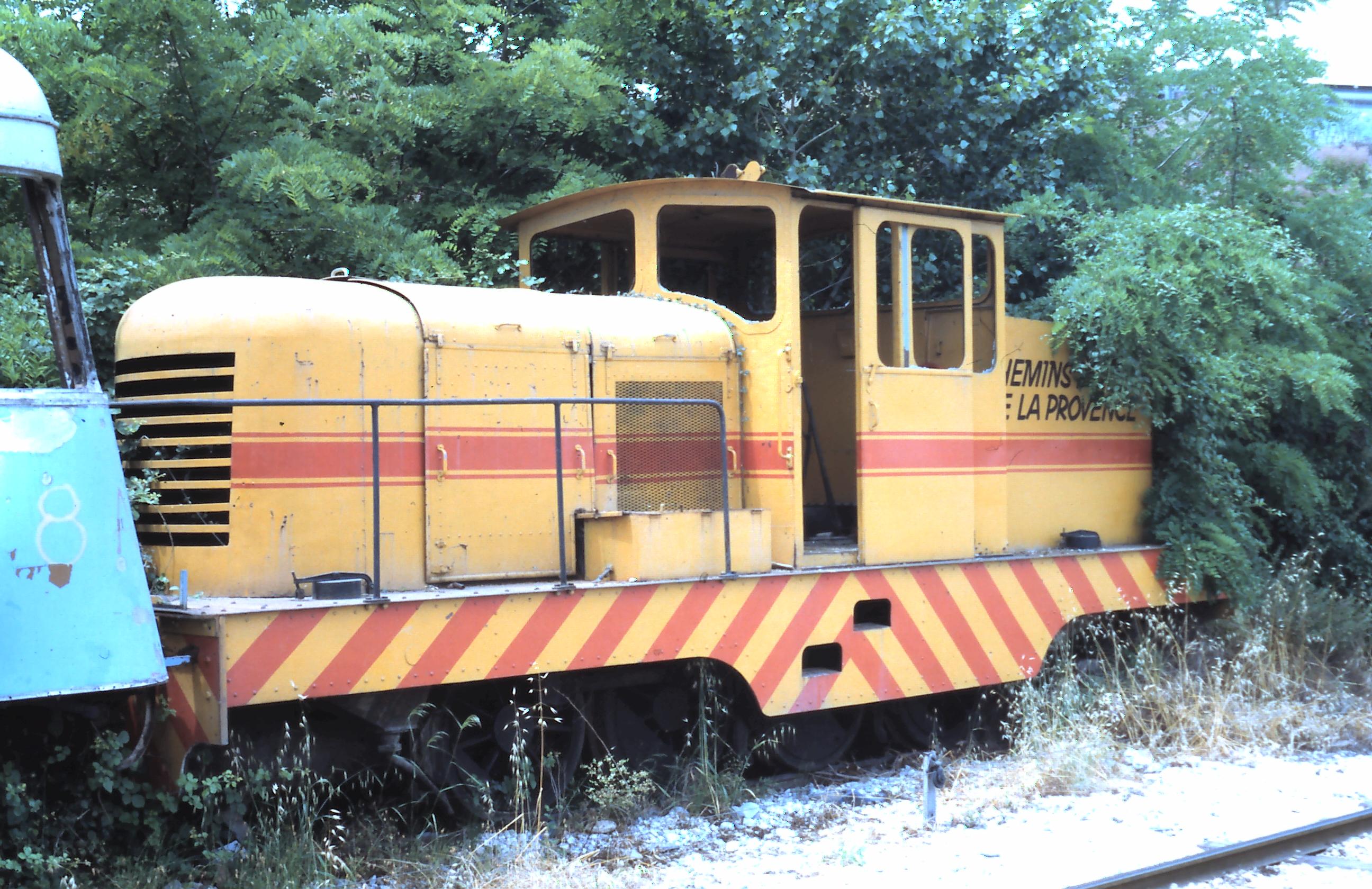

Le plus étonnant c'est que nous aussi avons eu cette livrée jaune & rouge ...

Sinon, tu as utilisé un apprêt spécial pour gommer l'aspect?
