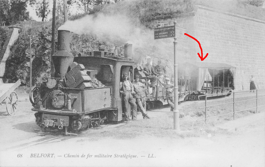

Je recherche de la documentation sur le matériel Péchot, plus précisément sur ce wagon (enfin, plate-forme bâchée) qui me semble t-il servait d'hôpital de campagne (mais je peux me tromper ... :D3 ).
Existe t-il d'autres vues de ce wagon ?
Ceci en vue d'une construction en modèle réduit bien sûr.
PS : le sujet peut être étendu aux autres wagons Péchot basés sur la plate-forme (modèle 1888) et les trucks ! :^)

Christophe_Menier a écrit:(...) qui me semble t-il servait d'hôpital de campagne...
En agrandissant la photo, j'ai l'impression de ne voir que des banquettes transversales (avec dossier) sous cette sorte de "dais" en toile : ne s'agirait-il pas plus simplement d'une sorte de "baladeuse pour gradés" ;) , comme il me semble en avoir déjà vu évoquer (très probablement dans un article du général G.François) dans un ancien numéro de "Voie Etroite" ?

Messagepar Christophe_Menier » 11 02 2014 à 00:12
Ah, tu as peut-être raison, je vais chercher dans mes numéros de VE, merci #B6

Messagepar Christophe_Menier » 11 02 2014 à 00:28
Tu ne crois pas si bien dire : je les ai !!
Je me suis même servi de ces plans pour la construction de plates-formes 'grande échelle'. Pourtant le Dr Cénac m'avait dit que ses plans n'étaient pas assez détaillés pour cela (il les a réalisé pour du 1/35ème), mais ce sont de bonnes bases quand même :^) ... le plan de la grue est même pas mal avancé grâce à ces plans :699
De mémoire, il n'y a pas le plan de la plate-forme bâchée dedans... mais je vais vérifier quand même, tu as raison.
Il me semble aussi avoir vu une plate-forme bâchée dans 'un siècle de voie de 60 ' , je vais vérifier.

Messagepar chris31 » 11 02 2014 à 12:44
Il y a dans le bouquin cité par JP (qui a été mis en ligne il y a pas mal de temps), page 12, une vue de gradés et parlementaires à Suippes sur une plateforme Péchot qui ressemble à celle que tu cherches.

Messagepar Christophe_Menier » 11 02 2014 à 21:41
Oui merci, ça me donne des indications sur les bancs.
Reste l'armature de la "tente" . Etait-elle en bois ? acier ? démontable ?
