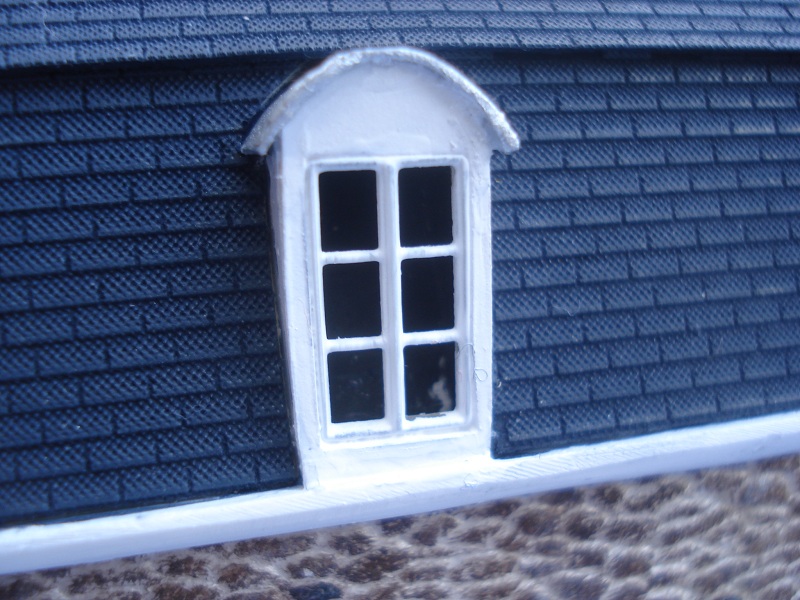

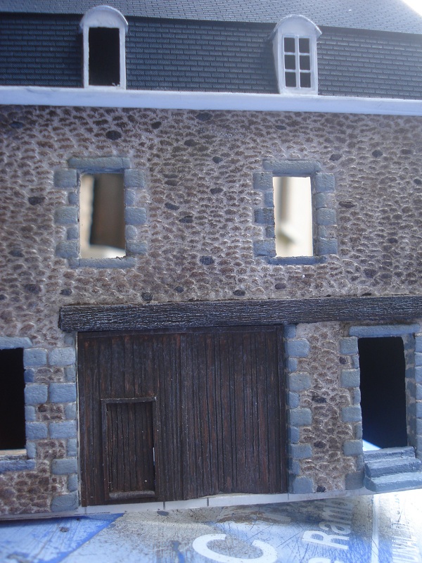

Première partie de la commande d'huisseries en impression 3D reçue samedi matin.
Le temps de trier, faire le point, dispatcher par numéro de maison (tout mon dimanche H4 ), j'ai pu faire un ou deux essais de positionnement et peinture. En commençant par les lucarnes qui sont le pièces les plus complexes à positionner :

Les ardoises en "surface moletée" est assez bizarre en macro :F9
De loin ça fait des surfaces drôlement attaquées :F9

La macro de toutes façons c'est du gros flan ... A 50cm du réseau, à la distance à laquelle je me tiens pour exploiter, je ne vois pas cette caractéristique.

J'ai fait plusieurs tests avec différentes peintures blanches :
    --> Tamiya acrylique en pot appliquée au pinceau : n'adhère pas correctement sur le polymère et du coup empatte les détails. A oublier.
    --> Lefranc Bourgeois couleur pour artiste 2/3 peinture / 1/3 eau au pinceau : résultat très correct, voir les photos ci dessus
    --> Apprêt Tamiya en bombe blanc : un voile très fin à 15/20cm de distance. Le résultat semble vraiment nickel. A vérifier après séchage complet.

Kazh du a écrit:Les ardoises en "surface moletée" est assez bizarre en macro :F9
Ce sont les ardoises A&P. Vu de si prêt, effectivement ça fait bizarre mais situation ça passe très bien #B6 J'en utilise aussi sur ma remise ainsi que sur le petit bâtiment annexe. Une fois peintes et patinées, ça sera nickel. C'est un très bon produit :B3

Je ne doute pas de la qualité du produit, ne l'ayant jamais vu de près je suis juste étonné de la surface des ardoises.
Cela dit, le gros attrait c'est bien la mise en relief des ardoises #B6
