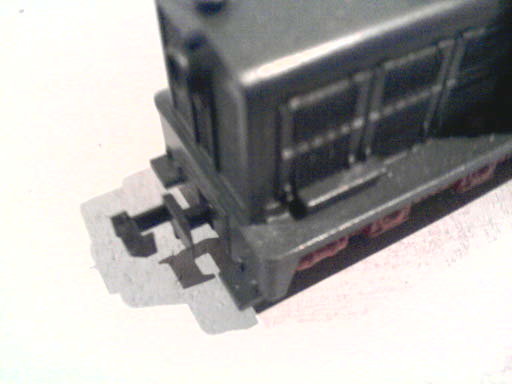

bonjour,
je déterre le sujet car je viens d'acheter un locotracteur roco référence 4150 et il possède des attelage style "échelle n"
si pas compatible , existe t'il un endroit ou je peux me procurer cet attelage.
merci beaucoup pour votre aide

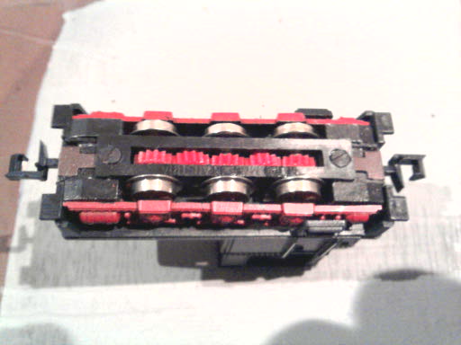

Messagepar la poueze » 17 12 2012 à 20:42
bonsoir,
non a mon grand regret ,j'ai bien deux attelages sur mon loco tracteur roco qui sont des attelages pour le N (sans doute une bricole de l'ancien proprietaire , c'est pour cela que j'aimerais savoir si je peux en retrouver ou adapter cette reference.
merci

Re: Des nouveaux attelages Roco HOe
Messagepar Storm » 17 12 2012 à 20:52
Normalement oui mais bon, fait tout de même une photo du dessous de ton modèle pour être sur :maitre:
Messagepar pelican » 17 12 2012 à 22:45
ah ouiii ... :F9
j'ai quelques wagons en N, je viens de regarder : c'est pas évident du tout !!!! ça a l'air serti sur le châssis H4
peut être que le bricolage devait servir à utiliser des chassis en N pour faire des wagonnets en Hoe !
ce ne serait pas plus facile de remettre des crochets sur l'engin ?? ou trouver des chassis N ???

Messagepar Buffalo Bill » 17 12 2012 à 23:28
J'ai déjà fait ce genre de modification sur pas mal de châssis en N que j'utilise pour réaliser mes loco en Hoe. La méthode est simple:
-dessertir les deux petites plaquettes métalliques en forme de T qui ferment les boitiers d'attelage sans trop les déformer.
-vider le contenu des logements de leur attelage en N et des petits ressorts (les conserver...ils vont resservir)
-prendre deux attelages à boucle pour OO9 (les anciens Peco sont bien) les modifier en ne conservant que la longueur comprise entre le tampon et l'épaulement situé après les deux tétons de fixation de la boucle métallique.... couper le reste et ajuster en largeur l'épaulement pour que cet attelage ainsi modifié rentre dans le logement (avec un poil de jeu)
-insérer le petit ressort récupéré précédemment derrière au fond du logement. cela donnera une certaine souplesse à l'attelage.
-refermer les logements en renfonçant les plaquettes après les avoir redressées (vu qu'on les à évidement tordues en les retirant.....maladroit.... :H2 )
Voila ......dès que mon APN refonctionne suivront des images pour illustrer ce propos peut-être sibyllin pour l'instant. :F9
