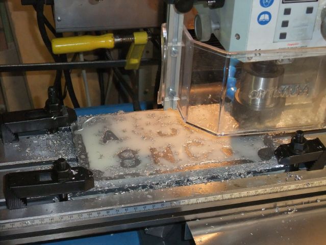

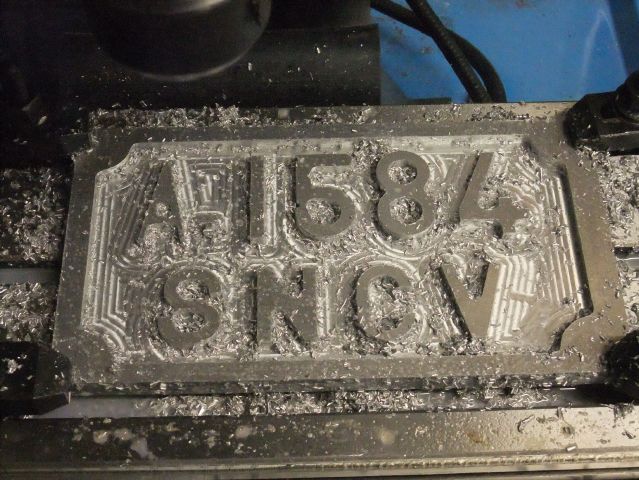

Près de 68 heures ont été consacrées à la transformation d'une fraiseuse en mode numérique. Démontage complet des commandes manuelles, tiges filetées, pièce à tourner, montage, tests, fabrication de capots de protection des moteurs, adaptation d'un système de refroidissement continu, etc. La Bête est prête au service.
Et je ne compte pas les dizaines d'heures passées à apprendre logiciels CAD (dessin), logiciels de commande de la machine (G code) et le logiciel de contrôle de la machine.
Dans un premier temps, les plaques d'immatriculation de la A.1584 ont été produites. Ensuite viendront les huit consoles qui ornent les embrasures des 4 accès aux plate-formes, des boulons et écrous spéciaux pour les lanternes intérieures de la remorque, etc.
La machine au travail
La première plaque, presque terminée (un dernier passage avec une fine fraise doit encore avoir lieu)

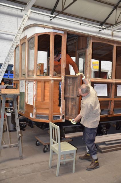

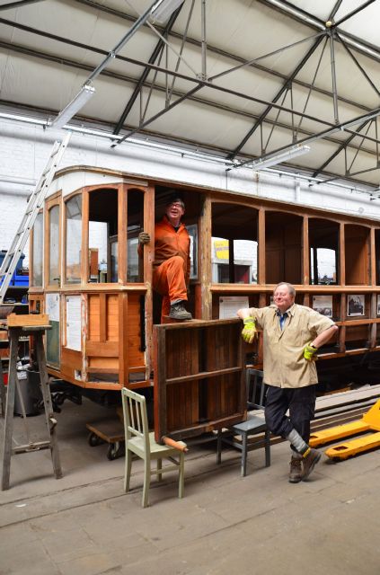

Ce samedi 5 mai, nous avons procédé à la découpe de deux pieds des banquettes intérieures. En effet, les bancs avaient été restaurés, mais il n'est plus possible de les rentrer dans le tram ! Nous modifions les pieds originaux, de telle sorte qu'ils soient solidement fixés, mais démontables, en installant des tiges filetées en acier. Invisible et incassable, ...
Préparation des fixations des pieds, notre grosse foreuse permet un travail de précision, malgré l'encombrement des sièges,
Un moment de détente avant le passage par une embrasure de porte,
Ca marche !
