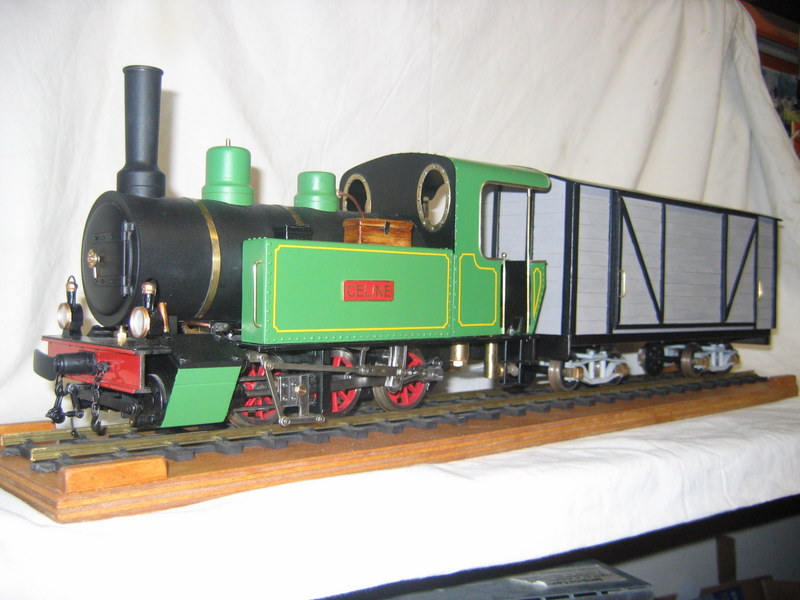

Bonjour, enfin re-bonjour,
Suite à ma présentation un peu tardive, je vais donc vous montrez quelques modèles de mes réalisations.
Je commence donc par "Céline" qui est donc un modèle au 1/20 ème pour voie de 45 mm d'une Corpet-Louvet, dessiné par le regretté André Lecomte dont on peu encore trouvé les plans (fascicule) à la CAV (dont je fais parti n°300)
C'est un modèle radiocommandé, chauffé au gaz, avec réserve d'eau et donc pompe électrique (tout ça dans le wagon d'accompagnement)
Pas facile à réaliser il demanderait à être modifier pour avoir un meilleur fonctionnement..
je vais essayer de réduire d'autre photos que je mettrais prochainement
À bientôt
Didier

Re: Céline

Messagepar locovap » 02 07 2012 à 22:31
Merci Déclic, et heureux de te savoir confrère, et à la vue de ton avatar qui il me semble être l'avant d'une Mallet !!!Je suppose que tu dois aimer ce genre de loco et si c'est le cas je pense que tu apprécieras mes réalisations.

Messagepar pelican » 03 07 2012 à 08:36
j'ai aussi une corpet vapeur vive en IIm en construction artisanale (origine inconue !!) : elle a été optimisée par Jipe, mais bon, elle chauffe assez fort par en dessous, et ce n'est pas tellement compatible avec la voie LGB "traverses plastiques"
De plus, les caisses à eau sont en bois ... on a un peu peur que là aussi ... ça chauffe de trop !
:F9
Re: Céline
Messagepar locovap » 03 07 2012 à 11:25
Ho la Pelican, mais elle est superbe cette Corpet, beaucoup plus réaliste que la mienne, il faut dire que son concepteur (André Lecomte) précise bien que c'est une ressemblance avec une Corpet, mais elle est plus de dessin libre, mais elle à comme le tienne un point faible qui est la chauffe par en dessous (un chalutorche d'origine) que j'ai modifié par un brûleur céramique qui chauffe quand même beaucoup et trop prêt des traverses, chose que je n'ai jamais refaite sur mes autres modèles ayant opté pour le brûleur central (center-flue)....
