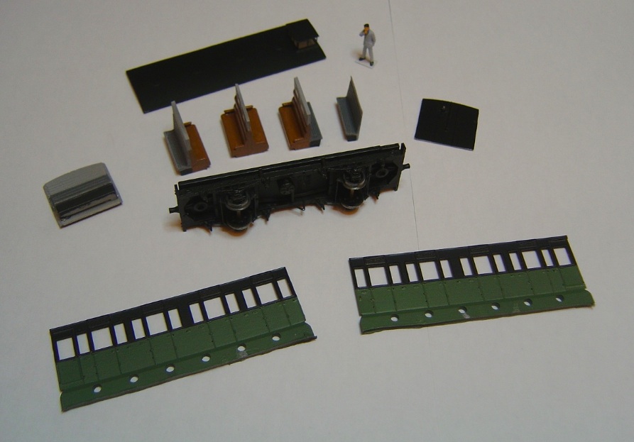

... euh, disons que pour le premier de ces kits réceptionnés hier vers midi, la question d'ouvrir un fil pour en décrire le montage ne se pose pratiquement plus : le sujet #A4 m"a inspiré, comme on dit... :H1
... cela dit, la question de monter ou pas l'intégralité de la timonerie de frein va se poser à brève échéance ! H6
Sinon, pour tout ce qu'on peut voir sur la photo, ça se monte comme du "Trains d'Antan" #B6 , autrement dit "fingers in the nose"... #B5
Les soirées de la semaine qui vient seront en principe consacrées à la fnition des flancs (façonnage des mains-montoires, pose des vitrages, marquages etc...), en ensuite viendra la phase - cruciale pour le "non-soudeur" que je suis ! :C6 - de la réalisation des marchepieds. Après, je verrai ce que j'ai envie de faire - ou pas - sous le châssis... :^)

Attention quand tu vas supprimer les carottes des flancs de caisse. S'il est vrai que la peinture de ces modèles est plus simple avant montage, par principe, je vire les carottes tout de suite pour éviter de faire sauter la peinture :maitre:

malletslm a écrit:Sinon, pour tout ce qu'on peut voir sur la photo, ça se monte comme du "Trains d'Antan" , autrement dit "fingers in the nose"...
Heu si les fingers sont dans le nose, le montage est fait avec les pieds :rod_siflet :rod_mdr2
Storm a écrit:je vire les carottes tout de suite pour éviter de faire sauter la peinture
En passant un coup de cutter gentiment avant de retirer la carotte, la peinture ne devrait pas s'en aller, mais il sera impératif de mettre une couche sur la tranche quoiqu'il arrive.

malletslm a écrit: j'enlèverai la carotte de moulage (pourtant bien pratique pour la manimulation, comme expliqué dans la notice et par Kazh Du )
Oui mais justement, je me suis aperçu que la tranche était à revoir. Cependant, la tranche devant être collée dans le châssis je n'avais aucun souci ultérieur.
Le risque étant comme dit par Storm que la peinture peut s'écailler lors du retrait de la carotte. Par contre maintenant je pense que pour les pièces de carrosserie je préfère monter l'ensemble, faire les angles nickels avec du mastic si besoin et peindre le tout après.
La méthode de peinture avec les carottes n'est pas mauvaise, il faut prendre des précautions c'est tout. #B5

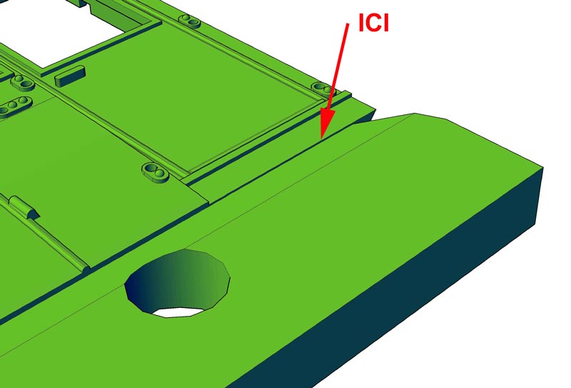

Je suggère la solution du montage à plat dans la notice car la mise en place des décalco, des mains-montoirs et des vitrages est particulièrement facile et rapide dans cette configuration. Les tolérances qui sont obtenues maintenant dans le prototypage et le moulage sont telles que le joint disparait totalement aux angles. Pour éviter que la peinture ne pèle lors du retrait de la carotte, il faut passer un seul coup de cutter avec une lame neuve sur le trait de cassure côté peinture et trancher ainsi la couche.
Attention pour la Bc la porte du compartiment "freins" est en retrait et arrive très près de la carotte, il faut bien la marquer sur la face avant pour que la cassure s'effectue au bon endroit.
