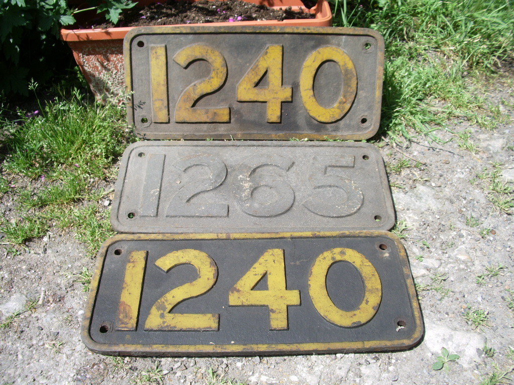

La Cooke 1265 s'est retrouvée au TPT :
ça, c'est une information ! Merci 030T 1707 Nord-Est.
Donc, on sait ce qu'une des "Cooke" est devenue après la fermeture de la ligne l'Ailette.
Pourras-tu nous en dire plus sur le "curiculum vitae" de cette locomotive ? Fut-elle rachetée par la sucrerie de Toury, comme les 030 Decauville ?...

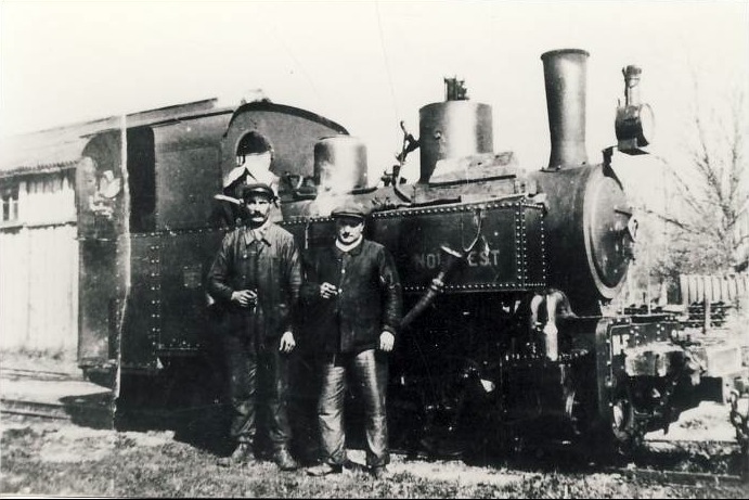

Une 030T Decauville Nord-Est.
Source : La vie du rail.
On remarque que la machine est toujours équipée du dispositif de prise d'eau en marche (comme sur le cliché dans le Domengie), et à l'arrière-plan le bâtiment ressemble furieusement à une baraque provisoire.
