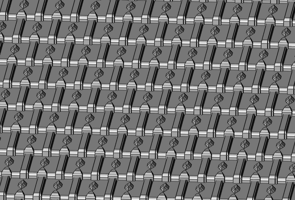

La première version des tuiles losangés by moi même tout seul avec la migraine sur SW !! H4 :(
J'ai tout juste à l'instant créé la soustraction pour les intersections frontales des 3 tuiles, il me reste à faire les repro linéaires et à mettre en plaque. :maitre:

Messagepar 3DMetrique » 09 07 2011 à 20:33
Après faudra faire les tuiles de rive et les faitières #B6

Messagepar La Mouette » 09 07 2011 à 20:38
Et les arêtiers ;) tout cela est prévu. :maitre:
Il y a encore deux ou trois cagades à reprendre sur celles là mais dans l'ensemble je suis content malgré la migraine !! :H1 D9

Messagepar La Mouette » 11 07 2011 à 21:06
Deuxième modèle de tuile losangée, celle là peut se poser en joints droits ou alternés. J'hésite. :F9 :C6
Pose à joints droits :
Pose à joints décalés :

Re: Façades de maisons faciles, pas chères et pas magistrales !!
Messagepar pelican » 12 07 2011 à 08:34
les joints décalés ... ya pas mieux ... :rod_siflet

Messagepar lagaffe » 12 07 2011 à 09:44
question bête : pour les rives de toit, il existe des 1/2 tuiles ?
Membre de la secte des ECOMISERAMODELISME DURABLE
lagaffe
Messages: 241
Enregistré le: 02 06 2011 à 14:15
Localisation: 92
Messagepar La Mouette » 12 07 2011 à 09:58
Oui.
Mais le recouvrement avec des tuiles de rive + le congé de ciment qui les accompagne les cacheraient complètement.
Il serait intéressant de les représenter dans le cas d'une rive zinc assez fine ou d'une rive en ciment coffré ou à plus forte raison sans rive du tout. En dehors de cela ? :D3
