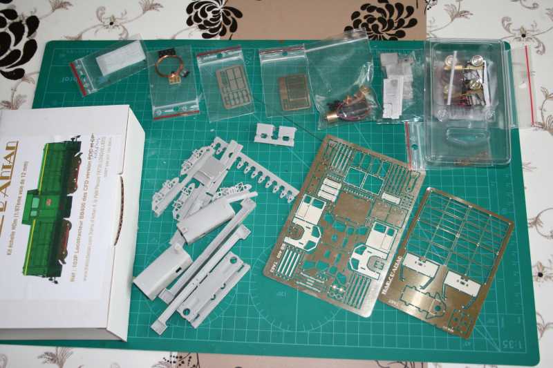

Messagepar Storm » 14 11 2009 à 13:31
Bon Monsieur BOIVIN, votre mission si vous l'acceptez sera de monter ce prototype du BB400 du Vivarais et ce pour RailExpo dans 15 jours.... Bien sur, si par malheur, François Fontana ou Phillippe Cousyn vennaient à se tacher avec de la peinture pas sèche ou se coller les doigts avec un reste de cyano, nous nierions avoir eu connaissance de vos agissements C7
Bon, trève de plaisanterie, y'a comme qui dirait du boulot :C4 :ipb-251

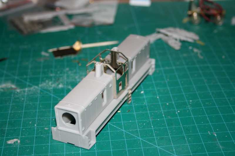

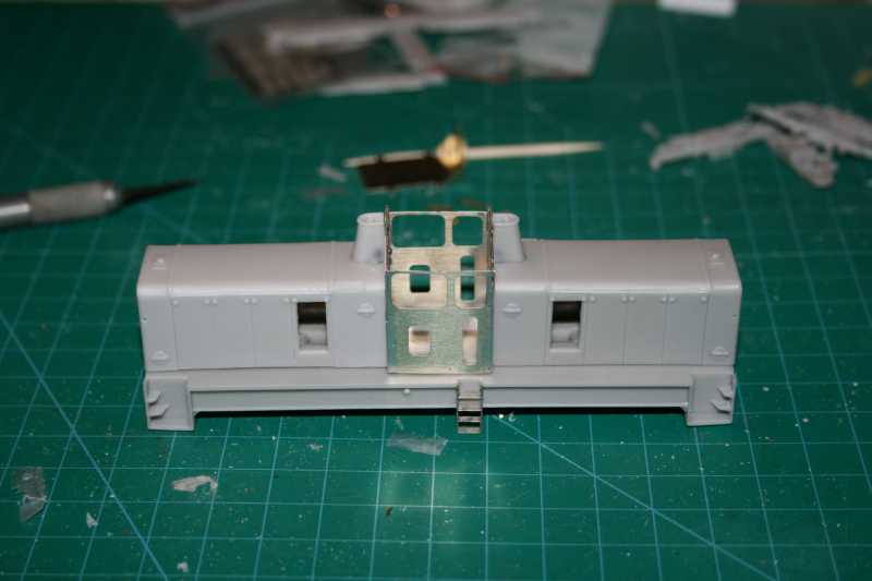

Messagepar Storm » 14 11 2009 à 19:33
Bon, pas de grosse surprise pour l'instant, le montage du chassis ne pose pas de soucis, la cabine en maillechort avec son système de sous-caisse s'assemble bien aussi bref, pour l'instant, RAS #B6 Petit montage à blanc pour voir.... L'engin a vraiment une bouille bizarre avec ses deux énormes capots :C4 On dirait que la cabine est à une autre échelle :rod_mdr2
