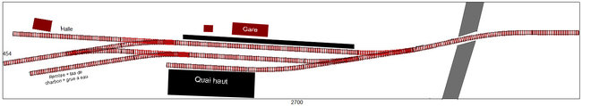

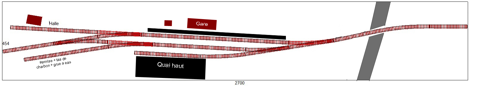

Mais après pas mal de plan et de retouche est l'envie de revenir a met premier amour les VNS voici quelque info sur St-Dier petite gare de l'Est, inspiré des CFS-NE, d'Etival-Senonces et puis d'autre
Quelque info technique
Epoque : III Vapeur (130T) et Diesel (locotracteur)
Alimentation : DCC Roco
Voie : Peco code 75
Longueur 2.70m x 0.50
Le plan
La suite au prochaine épisode si sa vous a plus

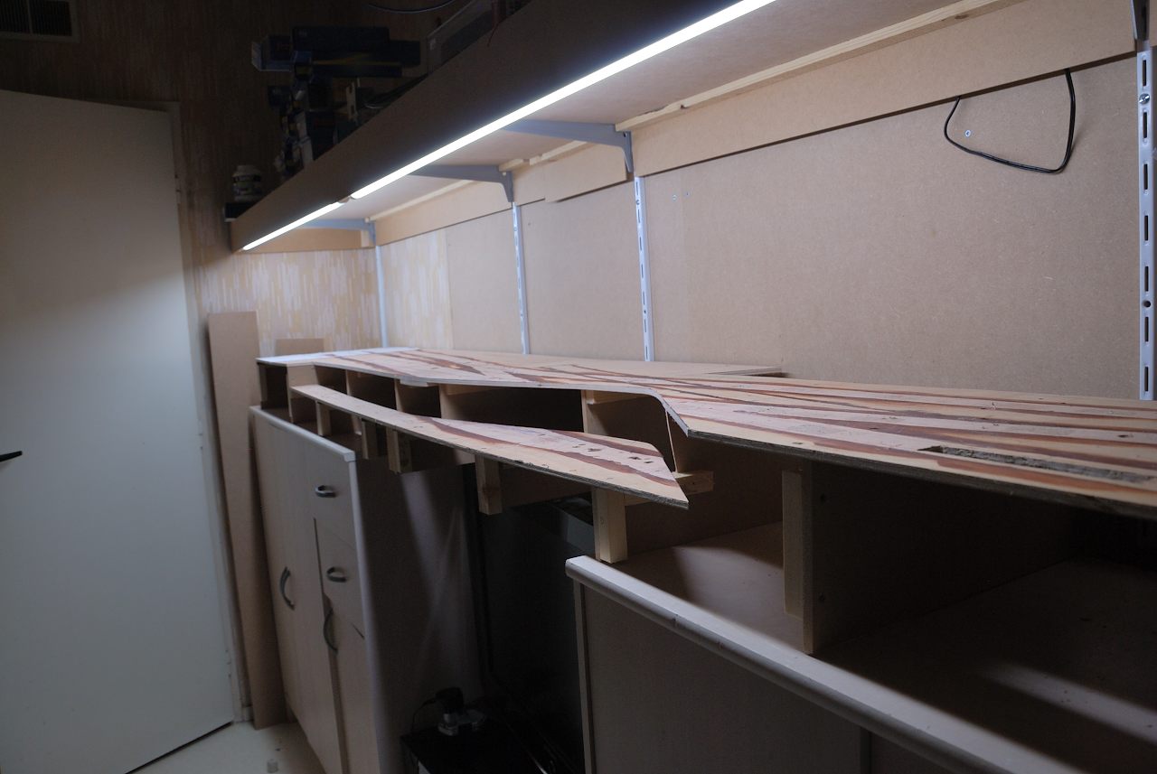

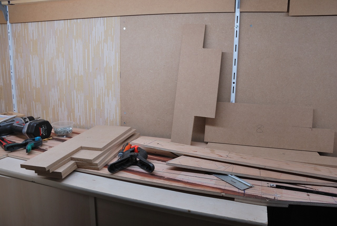

quelque photos de la réalisations du module
Suite a quelque petite modification le relief va être modifié
Prochaine étape modification de la voie

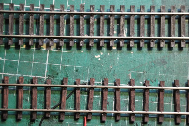

Messagepar didier28 » 21 11 2015 à 18:18

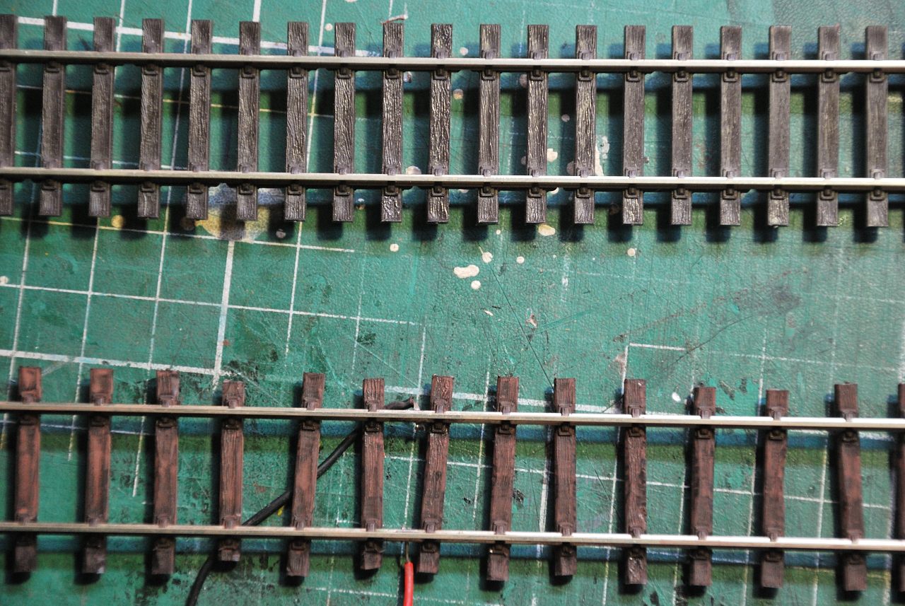

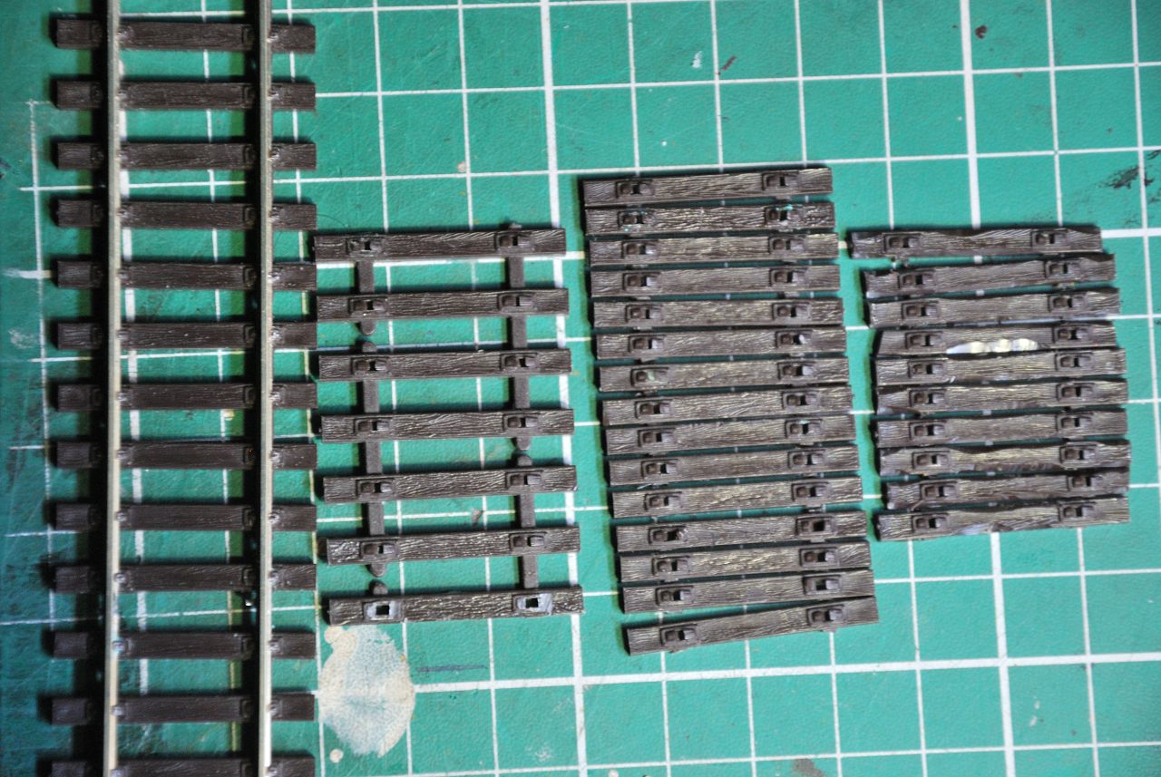

Début de la modification de la voie
Les traverse seront écartée et retaillé pour leur donné un aspect irrégulier
Les différente étapes
Avant / après
