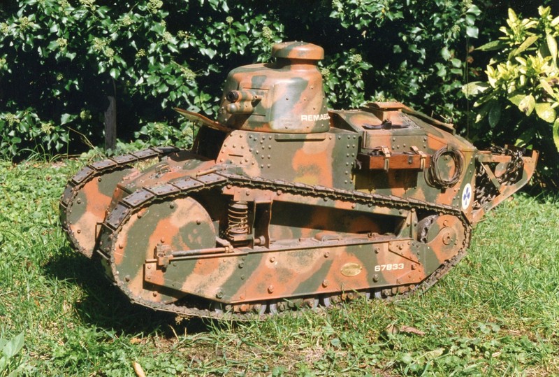

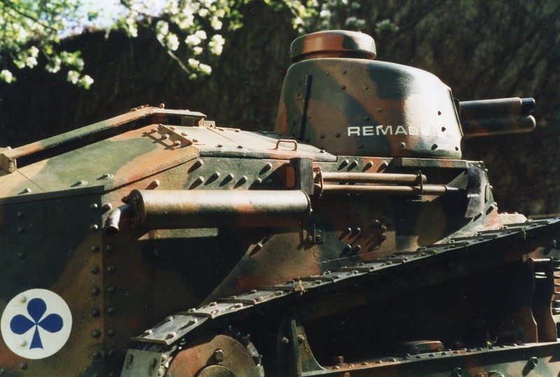

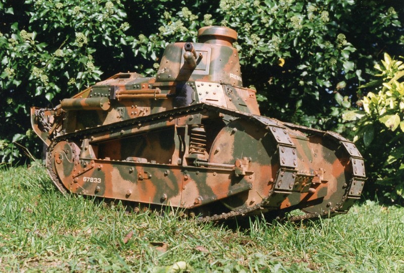

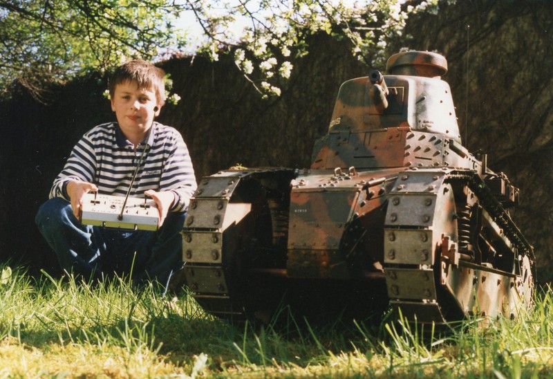

En 1979, j'avais 30 ans et pratiquais la radio-commande et aimant les blindés, j'eus la folle idée d'en construire un capable de crapahuter dans les chemins, les champs et les prés,avec les moyens du bord et un maximum de matériel de récup- ;) ;)
Après maintes réflexions, j'ai choisi le FT17 Renault : Il n'est pas beau ! Mais sa caisse est facile à construire et offre un confortable volume pour caser la mécanique :rod_coeur
et j'avais de quoi faire les trains de roulement et cerise sur le gâteau, j'avais une coupe de l'engin sur un bouquin et quelques photos !
En théorie,le principe était simple : Un moteur thermique, un réducteur, un différentiel et des freins sur les 1/2 arbres de sortie ! #B6 #B6
Et comme il y a toujours une grosse différence entre la théorie et la pratique, j'en suis vite arrivé à atteler une boite à 3 vitesses d'une ancienne Renault 4L avec un moteur
de " Mobilette " de 49.9 cm3 D9 D9 D9 D9 D9
La bête mesure 1.20 m de long avec sa queue de franchissement et pèse 82 Kg :C4 C7
Voici quelques photo des années 80 et 90 !

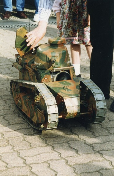

Démonstration en expo- . Le moteur tourne
Copie de img069 [800x600].jpg (85.47 Kio) Vu 5218 fois

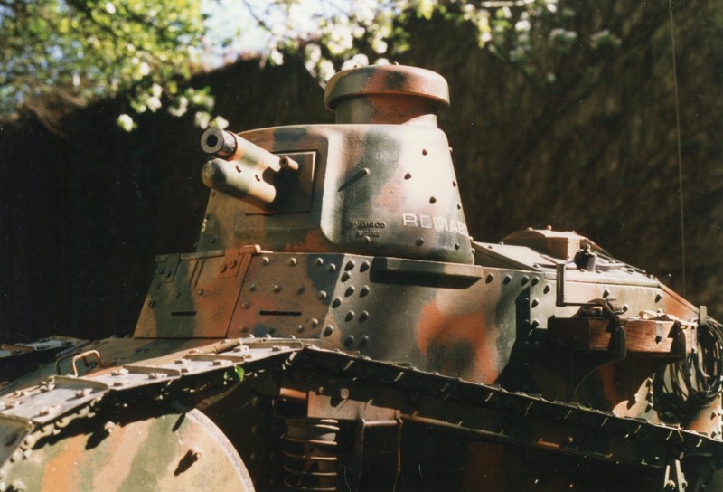

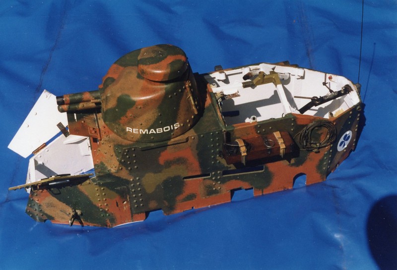

Le tir du canon !Question souvent posée :F9 :F9
La construction du char c'est échelonnée sur plusieurs années ! En un an et demi, le modèle tournait , sans finition ni accessoires et avec de nombreux Defaults qu'il
fallait corriger , ce qui a entraîné de nombreuses modifications supposées améliorer le fonctionnement et la conduite de la bête :F9 :F9 C7 C7
Ce n'est que plus tard que le canon est devenu fonctionnel :C4 :C4
Le canon étant en PVC foré à 9 mm , je l'ai alésé à 10 mm pour le chemiser avec un tube en alu- de 10 x 9 ( Le char Renault avait un canon de 37 mm : Réduit à l'échelle 1/4
nous donne 9.25 mm ) donc 9 mm, c'est acceptable pour mon modèle réduit qui n'a rien d'une maquette ! Les compteurs de rivets les avaleraient :C2 :C2
Au travers de ce tube, j'arrivait à tirer un petit pétard de 14 Juillet ( Mèche allumée ) à 20 ou 30 m C7 C7 et cela ( Comme les cow boys ) 6 fois sans recharger C7 C7
grâce à un barillet foré à 7 mm, mut par un moteur électrique qui assurait également l'armé du marteau et son déclenchement ! Le barillet était chargé avec les 6 pétards
coincés entre 2 disques de feutre, dont un percé pour passer la mèche et 6 charges propulsives de 0.3 g de poudre noire allumée par une amorce ! :C4 :C4
A l'époque la poudre noire et les amorces étaient en vente libre !

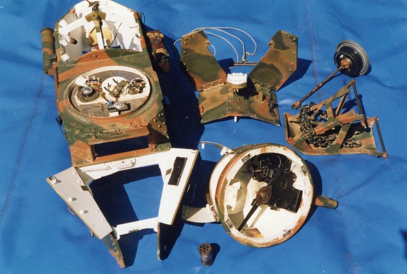

Pour faciliter l'entretien et l'accès à la mécanique, la coque du char en contre-plaqué de 5 mm se démonte facilement du châssis #B6 #B6 Voici une photo ou l'on aperçoit le
barillet au centre et en bas :F5 :F5 :F5

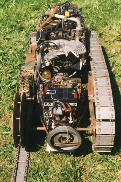

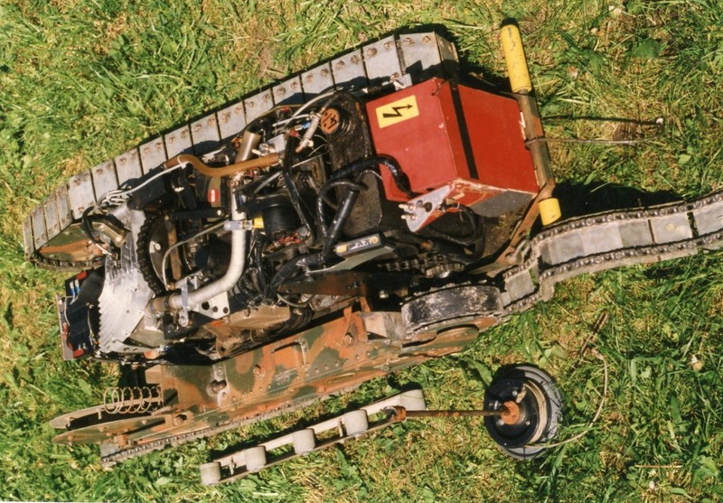

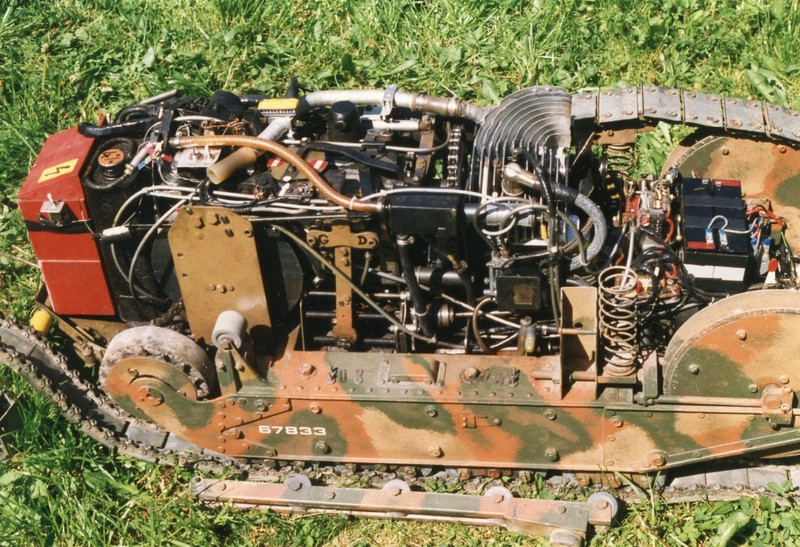

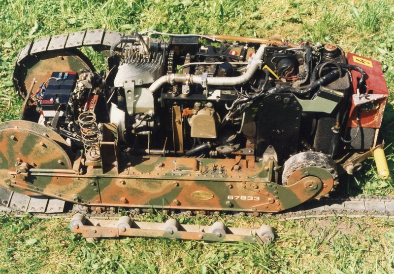

Il manquait une petite vue de la mécanique, qui ne l'oublions pas a 35 ans pour les premiers éléments ! :prrrt: Avec les chenilles qui sont bien usées et les quelques
composants électronique qui paressent sortir tout droit de la préhistoire :D3 :D3
A l'époque, j'avais utilisé 9 m de chaîne de Mob- : 5 pignons moteurs, 1 pignon de roue AR neufs et 4 pédaliers de récup- et de nombreux câbles de feins, embouts divers
et de la gaine achetée au mètre ! D9 D9
Le châssis du char est en tôle de 10/10 èmes pliée, renforcé par un cadre en bois, pour éviter qu'il ne vrille !
Pour la télécommande, il me fallait 6 canaux un minimum :C3 :C3
Les plus gros problèmes rencontrés on étés : L'alimentation en essence du moteur, son refroidissement ( évacuation de l'air chaud ) et les parasites venant perturber la
radiocommande H4 H4 H4 H4 H4
Bonne journée à tous !
