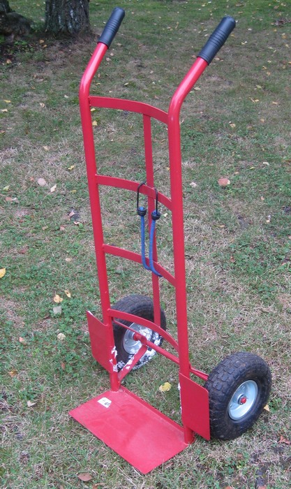

je lance une nouvelle rubrique, pour partager les petites astuces qu'on trouve pour simplifier la vie, résoudre des problèmes insolubles, faire fonctionner des engins récalcitrant, bref, les purs produits de vos réflexions en matière de bricolage de la vie courante
J'avais acheté un diable sur pneu à pas cher, pour transbahuter les colis et autres modules sur expo ... idée séduisante ... quant tout va bien ... hélas, je n'ai jamais pu gonfler correctement ces maudits pneus ... impossible d'introduire correctement l'embout de gonflage vu la conception des jantes, il fallait utiliser un compresseur, et ces foutes chambres à air bon marché ne tiennent pas la pression le temps d'une expo ... après changement des chambres, toujours le même souci, et j'ai pris le problème à bras le corps !!! j'ai viré les chambres , j'ai percé le pneu à 2 endroits, et j'ai rempli le pneu de mousse PU expansible en bombe !!
après séchage de la mousse, , le pneu est bien gonflé, et supporte la charge, tout en restant assez souple !!!
:ipb-251
faire gaffe, ça dégueule assez fort après injection !!! :?
