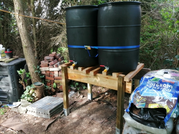

J'ai une citerne d'eau de pluie inutilisée : elle récolte les eaux de pluie de la toiture , j'ai déjà un tonneau récupérateur pour les eaux de pluie de la remise, et ça suffisait pour le potager .. ici, vu les plantations dues au confinements ( qui a permis de rouvrir les jardineries) Mme Pélican utilise de plus en plus l'eau de ville ..
Donc, il fallait remettre en service la citerne ..
un groupe hydro ?? bah ouiche ... des ouvriers sont venus pour un problème d'égouttage, et ont sectionné le tuyau de la citerne .. H4
Donc, j'ai opté pour la technique tonneau récupérateur alimenté par une pompe immergée, vu que celui de la remise fonctionne bien, avec arrosoir ...
J'ai trouvé des tonneaux de récup, rincés et avec robinet laiton, et j'avais ce qu'il fallait en bois de récup pour réalisé le petit support pour glisser l'arrosoir en dessous ..
Un samedi bien occupé et voila le résultat ..
Reste à caler les tonneaux, et remplir .. :ipb-279

En gros, c'est un château d'eau à quelle échelle...
mlm
Messages: 2737
Re: Jardins et potes agés
Messagepar JJB » 21 06 2020 à 11:48
Les pieds, ils sont fixées comment?.... Quand même presque une demi tonne sur le "tas de bois" D9 , il ne faudrait pas que tu te prenne ça sur le dos en remplissant ton arrosoir.... #B8

Préviens Madame Pélican que c'est potentiellement dangereux car si je comprend bien c'est elle qui jardine ... Fait passer la commission Hygiène et Sécurité ...

Vouaip, ça serait bien de contreventer tout ça, au moins.
De s'assurer aussi que les pieds ne s'enfoncent pas dans le sol, mais il semble qu'il y ait des fourreaux avec plaques de répartition.
Et de faire passer le CHSCT #B2 ...

Z'ont même pas vu les pieds des pieds.

Faut voir dans le temps mais mécaniquement, ça tiendra sans problème :maitre:

Pas si il y a le moindre effort horizontal, surtout Avant/Arrière!......
Contreventement, merci Patrick, c'est le terme que je cherchais #B6

la base du machin, c'est 4 piquets en métal pour poteaux ...

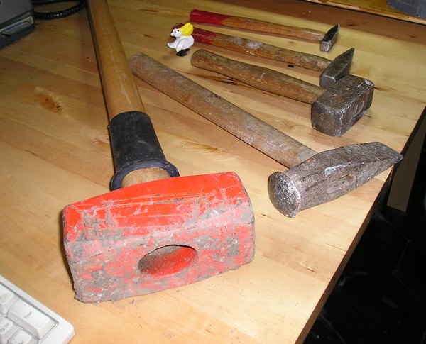

la pointe fait 60 cm et pour enfoncer ce bidule, je vous dis pas (demandez à Zébu) .. faire un trou à la barre à mine et une masse, retirer la barre à mine, et puis enfoncer le piquet avec un martyr ..
Hier soir, remplissage des cuves, rien ne bouge, et impossible de faire vaciller en poussant dessus : ça ne bouge pas d'un mm .. ;)
fûts de 200 l, 500 gk en tenant compte de la structure, du chat qui pourrait monter dessus et d'un raton laveur .. ce qui fait 125 kg par poteau .. je monte dessus avec 2 seaux d'eau dans un numéro d'équilibriste improbable .. ça ne s'enfoncera pas .. C7

C'est sûr qu'encastré en pied, ça ne risque pas de bouger #B6 !
Dans ce cas, pas besoin de contreventement, surtout que la nature du sol a l'air d'être... parfaite :rod_siflet ...
Après, il faut surveiller le pourrissement du bois dans les supports métalliques car l'eau y stagne : expérience vécue sur une tonnelle qui s'est cassée au ras du métal. Depuis, je goudronne allez Greuman les pieds en bois et je fais un cordon d'étanchéité entre les 2.
Chez nouzaut', on a 3 marteaux (et 3 masses) dans le terrier, qui s'appellent Panpan 1, Panpan 2 et Panpan 3 #A8 .
Et c'est pas moi qui leur ai donné ces noms.
C'est de famille :H1 ...
