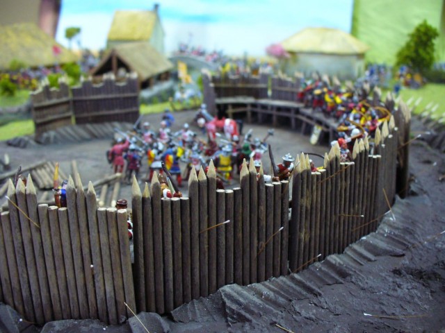

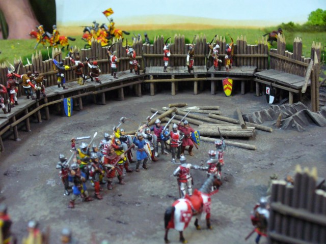

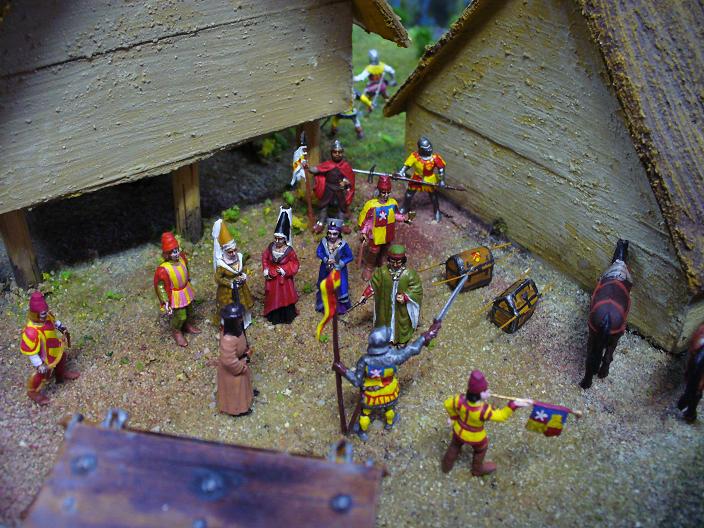

Notre club, le club"Arcisse de Caumont" sis à Bayeux a entre autres spécialités ,outre le modélisme ferroviaire ,les dioramas de reconstitution historique, activité on ne peut plus pédagogique pour les adhérents scolarisés.

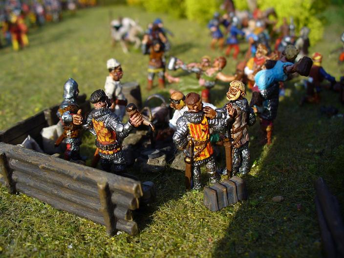

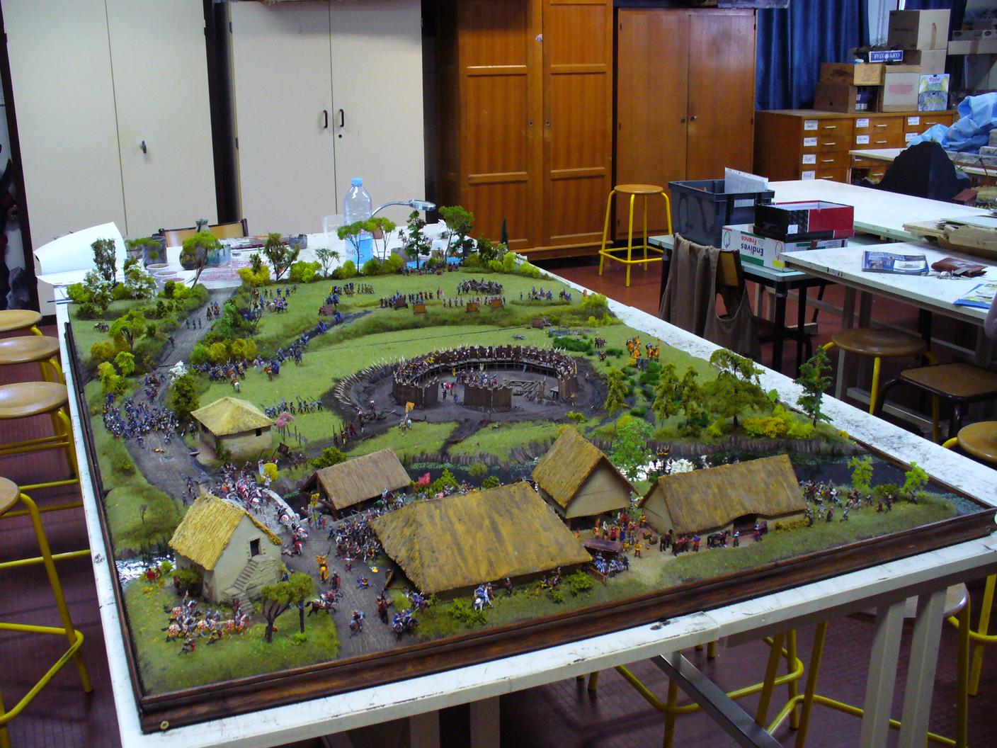

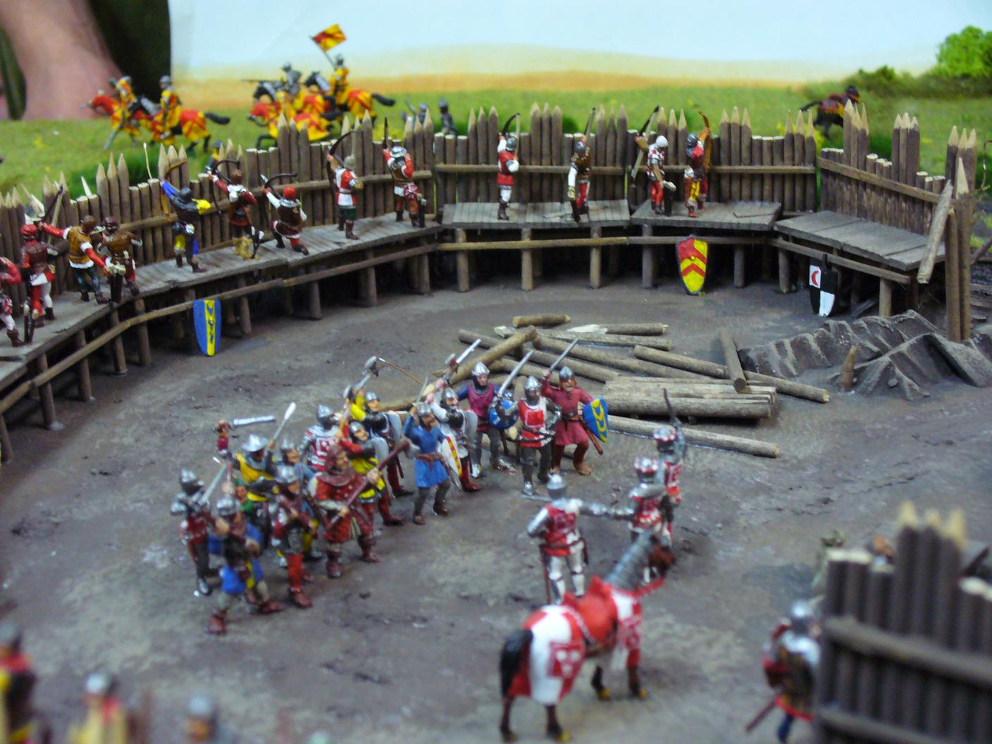

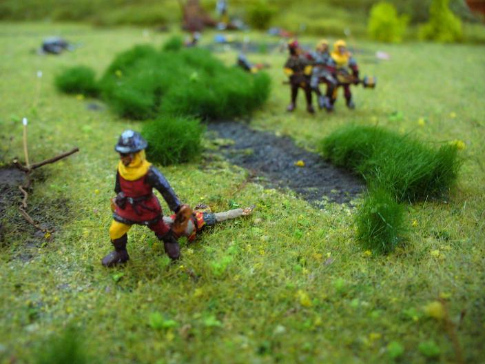

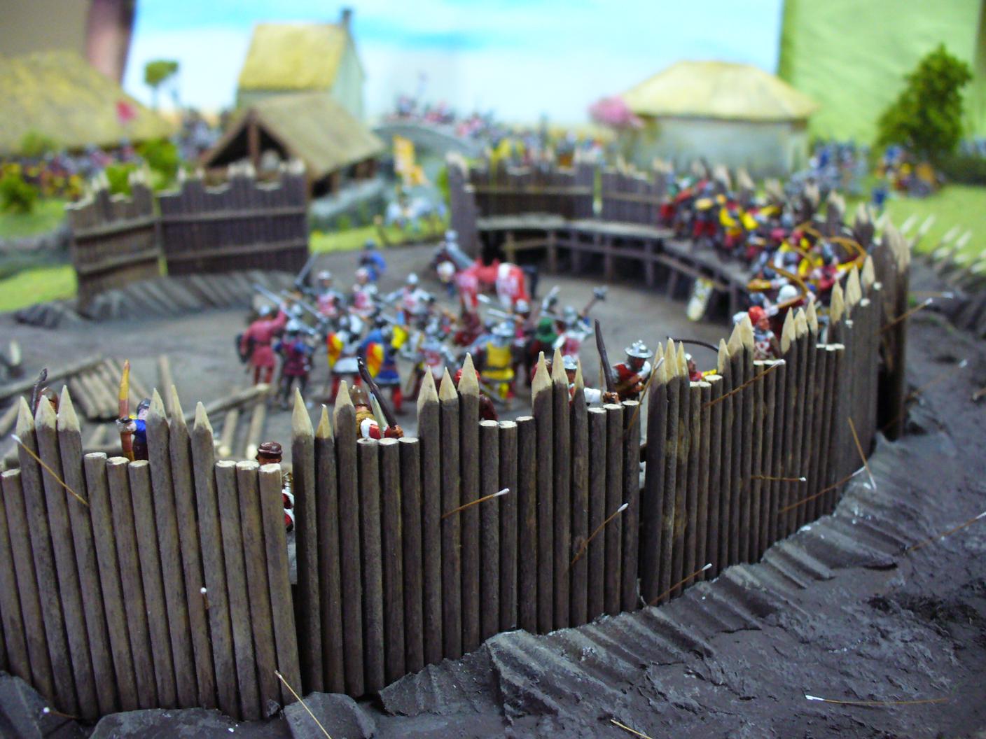

Pour réaliser le diorama sur la bataille de Formigny, à l'échelle 1/72eme, quatre de mes élèves ,un ancien élève et moi-même avons œuvré pendant cinq heures chaque mercredi de janvier à juin 2009 .Après l'incontournable préalable des recherches documentaires en archives, archéologie, vexilologie et héraldique nous avons entamé la réalisation du terrain :1m,80 x 1m25 en plaques d'isolation styropor découpées et mises en forme ,parties pavées et maçonnées gravées, le tout peint aux acryliques et floqué.

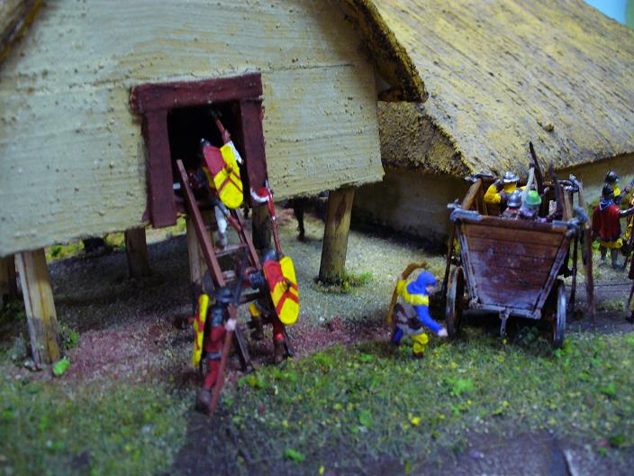

Vont suivre la réalisation des haies, nombreuses dans le bocage normand ,et les bâtiments construits en carton plume et carton gris.
Les toitures (pour répondre à SCOOT) sont faites d'un mélange de gouaches ,plâtre et pâte à papier sculptée dans le frais au couteau X-acto. Il faut faire vite avant prise définitive.Lavis sombre et brossage clair pour contraster et éclairer le tout .Selon les échelles nous avons aussi essayé les poils de pinceau brosse, les poils de balai coco et la moquette fourrure retaillée à la tondeuse (mécanique à main pas à gazon...)

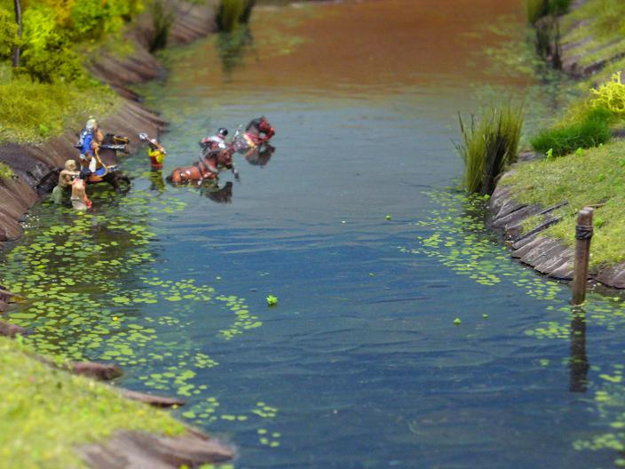

Pour la rivière, gardons nos petits secrets...néanmoins mes élèves ont découvert, grâce aux nénuphars ,la qualité première des modélistes :la patience...Et re galère pour les roseaux...

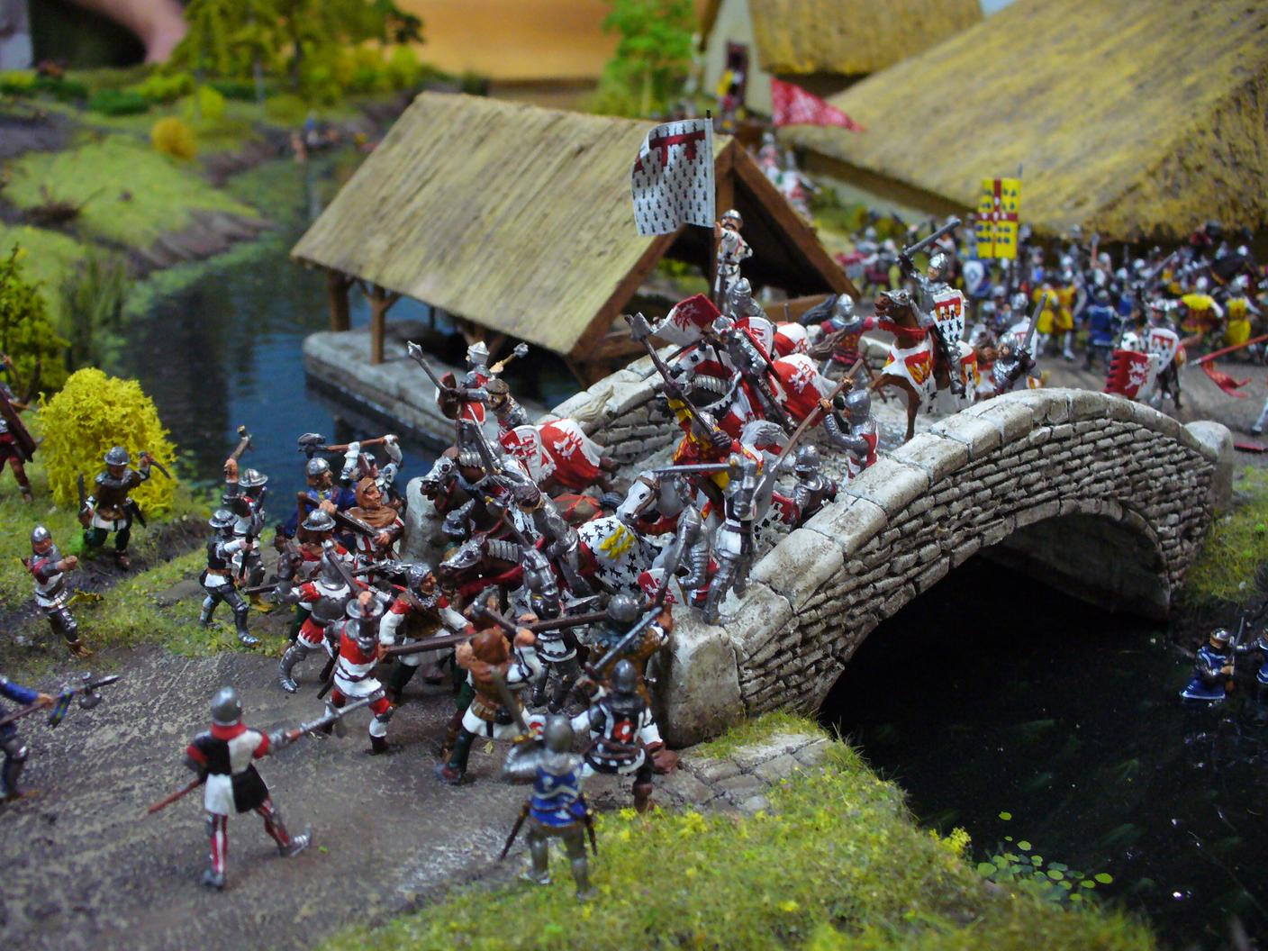

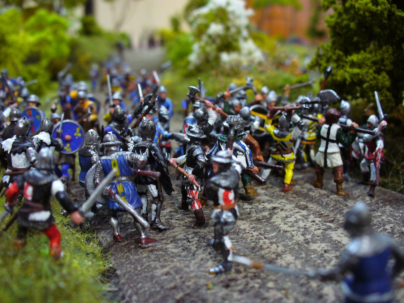

Ça! c'était la mise en jambe, car le plat du roi ce fut les quelques deux cent quarante combattants de 20mm de haut, certains issus de boites du commerce d'autres de moulages personnels ,m'étant réservé la création de quelques scènettes allant du truculent au franchement cruel, mais pas de gore comparé à la sinistre réalité (Voir les chiffres annoncés dans la relations historique qu'en fait Favier. A lire ci-dessous)
Chaque année nous rééditons cette performance sur un thème historique différent en relation avec notre région,donc à suivre...
Si vous désirez d'autres précisions n'hésitez pas à m'en faire part via PME.

Superbe réalisation ! #B6 E2 E2 E2
J'admire particulièrement les figurines au 1/72, car je me doute que celles directement "tirées des boîtes" ne suffisaient certainement pas à restituer la profusion de scènes différentes :maitre: sur ce grand diorama... Je présume que les moulages "personalisés" ont été réalisés en modifiant les personnages du commerce ?

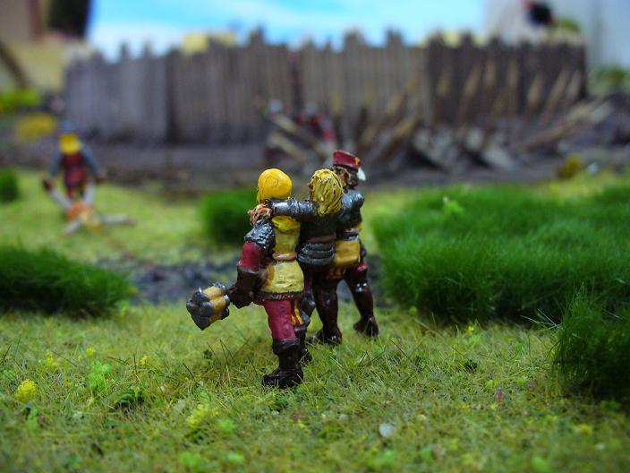

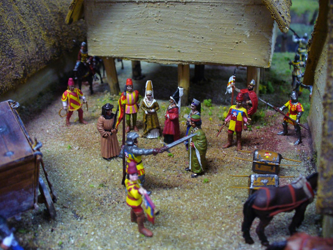

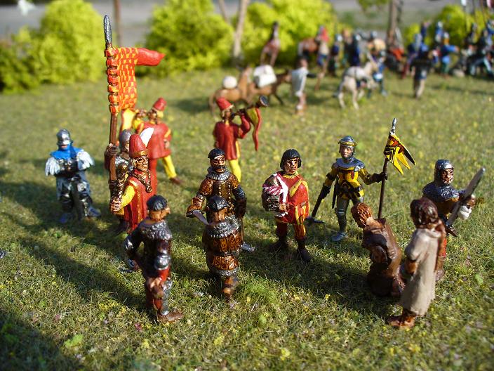

Le problème en effet avec les boites du commerce c'est qu'elles ne proposent que des positions actives ,dynamiques et belliqueuses, ce qui ne correspond pas à notre attente mais plus à celle des joueurs de WARGAMES. Dans notre club nous avons donc , tel le chirurgien LARREY pendant les guerres du premier empire, développé des méthodes d'amputation en série et de greffes( ça... il ne savait pas encore à l'époque). De plus il existe toutes sortes de pâtes époxy suffisamment fines pour cette échelle proche du HO qui nous permettent de réaliser les attitudes recherchées pour les pièces uniques ou bien les modèles maitres de celles que nous entendons multiplier.De plus constatons que dans les boites du commerce la misogynie est de mise et nous sommes souvent en pénurie de personnages féminins.Je vous ferais bientôt un petit tuto sur "comment métamorphoser un grenadier allemand 1940 en danseuse tzigane 1924. Là on touche un des fondements du miseramodélisme : Comment gérer la pénurie? Je pense que ceux d'entre vous qui se sont lancés dans le HOe et la voie étroite en général il y a trente ou quarante ans savent de quoi je parle.
Sur ce diorama un bon tiers des figurines ont été fortement modifiées, une douzaine crées en quasi totalité (souvent nous ne récupérons que le visage et les mains) ;Quand à la mise en couleur elle respecte le plus fidèlement possible le résultat de nos recherches historiques et non les recommandations du fabricant.(gros travail de ponçage, de peinture, et sur ce type de polyéthylène c'est GALÈRE...)

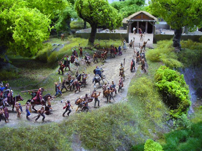

Comme je l'expliquai ,chaque année nous travaillons sur un thème différent, en 2009 c'était l'antiquité avec l'université druidique du Mont Phaunus à Bayeux.Les photos pour bientôt...
