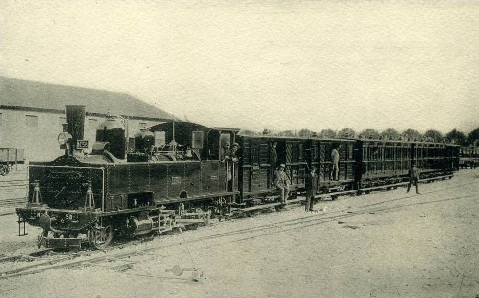

Messagepar PS36BIS » 09 10 2008 à 20:54
Un petit coup de main pour localiser ce cliché, région, réseau... Au verso pas d'indications précises !
Merci
Image Image

Messagepar malletslm » 09 10 2008 à 21:31
Superbe photo ! E2
Je dirais que la machine est la 130T Fives-Lille n° 58 des CFD sur le réseau du Vivarais, d'autant que le matériel remorqué (fourgons "1er réseau" et voitures à bogies) semble correspondre...
D'après le n° 13 de la revue MTVS (merci Mr J.C. Riffaud ! H3 ), la 58 faisait partie du "lot" de 4 (n° 57 à 60) mis en service en 1891 (dotation initiale) avec les Mallet SACM 63 et 64 sur la ligne Tournon-Lamastre. Comme la photo a l'air très ancienne, ce serait peut-être quelque part sur cette section ? sur l'une des deux têtes de ligne vu l'ampleur du faisceau de voies ? "arrière-gare" de Tournon ? (on dirait un tombereau à voie normale, dans le coin à droite à l'arrière-plan...)

Messagepar malletslm » 09 10 2008 à 21:47
Je viens de feuillter le livre de J. Arrivetz et P. Bejui H3 : on distingue effectivement dans le fond de deux photos de la gare de Tournon, page 144 (photo ancienne, peut-être bien avec le même train !) et page 168 (photo moderne), un grand bâtiment de l'autre côté des voies normales, qui semble le même que sur la photo de PS36BIS...
ça me semble donc bien être sur le faisceau "garage" de la gare de Tournon ! :D2

Messagepar PS36BIS » 09 10 2008 à 22:48
Merci pour toutes ces infos #B6 Sympa d'avoir pris le temps de faire ces quelques recherches #B5
