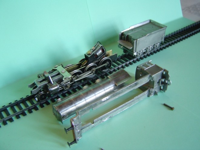

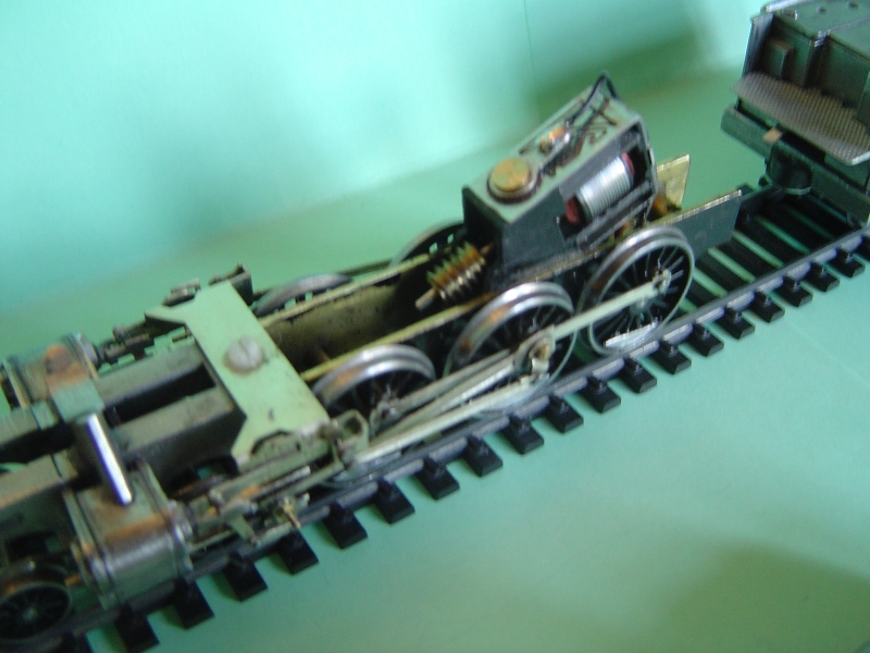

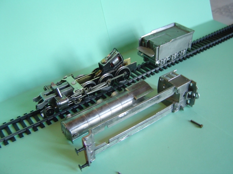

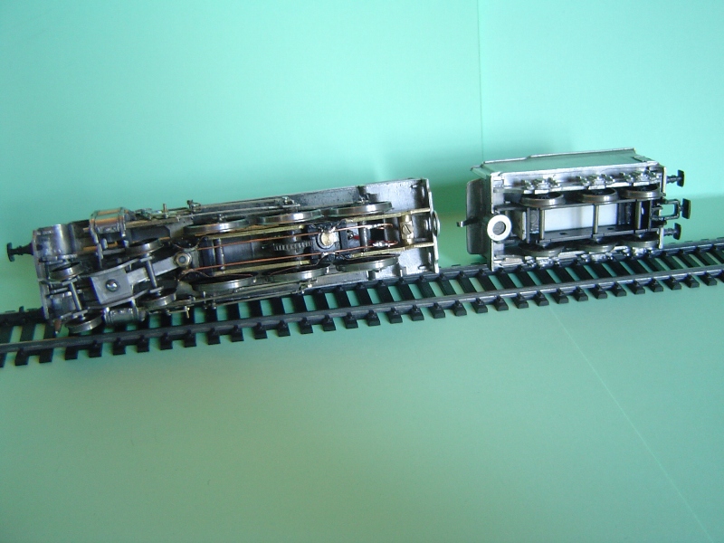

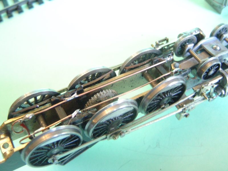

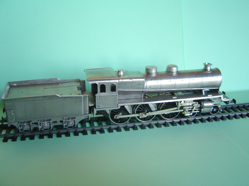

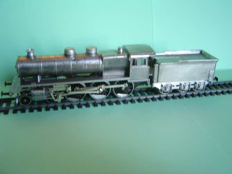

Bonsoir à tous,
Ayant, enfin trouvé cet ancien kit Keyser/Jouef de la 230 G -PO, je suis entrain de le construire,
Il faut reconnaitre que c'est une aventure...risquée car un loupé sera problématique pour remplacer une pièce..bref..
A ce jour...18 Mai 2022...ben , j'en suis là..
Quelques images pour les curieux..
Je n'ai pas installé la captation par le tender comme prévu dans la notice , j'ai voulu essayer de capter par la loco.
Et çà roule trés bien, je peux tirer un joli petit patachon et passer sur les appareils de Jouef, code 100, y compris en TJD déviée, soit en rayon de 450 mm..
J'ai rendu cette machine entièrement démontable pour les futurs pbs qui ne manquerons pas de se manifester..
Évidemment, je ne parle pas des nombreuses mise au point lors du montage , mais elles sont normales comme dans toutes constructions..
Je pense que le plus dur est passé...les habillages et décors vont suivre..
