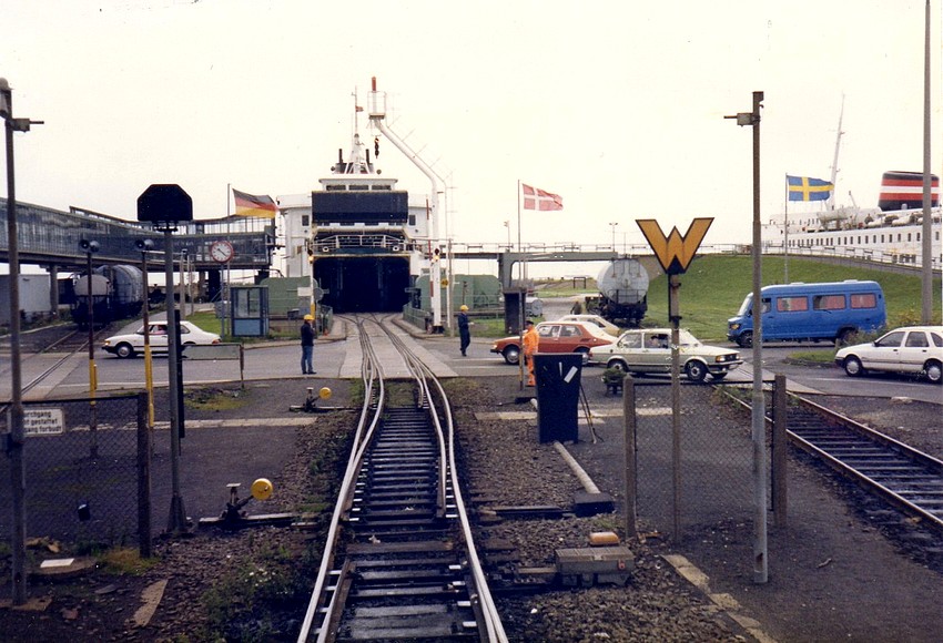

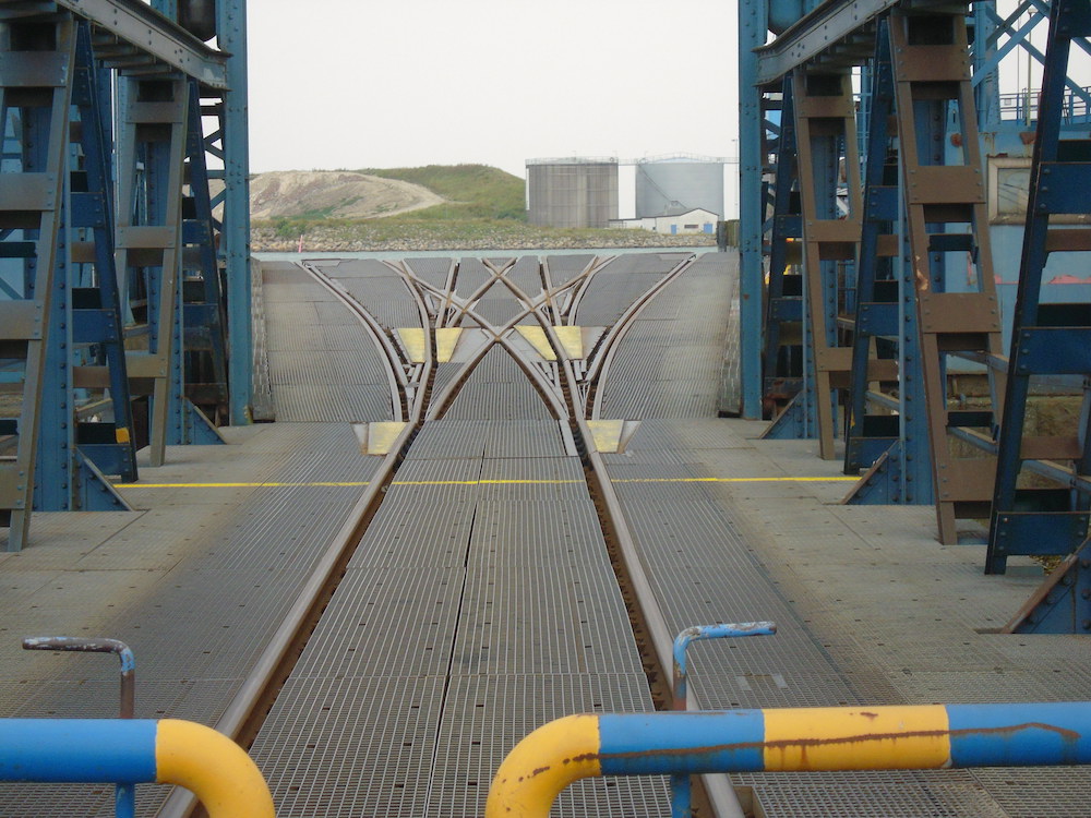

Le curieux appareil de voie situé juste avant la rampe mobile d'accés au ferry Puttgarten- Rodby ferje (désolé, mon clavier ne dispose pas des caractères Danois). Une suggestion pour les virtuoses du profilé ?

Visiblement, cela ressemble fortement à une aiguille triple, d'un dessin particulier il est vrai :F9 D9

Avec une très longue partie intermédiaire...

C'est un peu tordu, mais la voie est en courbe et c'est pour éviter que les pièces mobiles de l'aiguille ne se trouvent sur la rampe d'accès au navire. Les ferry-boats comportant trois voies, c'est donc une voie à six files de rails qui va de l'aiguille au bout de la rampe. Le marnage est beaucoup plus faible en mer Baltique que dans la Manche ou la mer du Nord, mais la variation du niveau de l'eau selon les marées nécessite quand même l'utilisation d'une rampe mobile pour accéder aux ferries.

Pour moi, le but de cette disposition est de mettre les quatre lames mobiles en dehors des circulations automobiles
du PN et de l'accès au navire. :idea:

Je n'y crois pas.
Les aiguilles sont très loin.
Je penserais plutôt à genre de module de freinage

C'est un branchement avancé, permettant d'avoir le branchement hors d'une zone problématique (ici en bout de rampe)
Assez utilisé en tram
Les dégagements latéraux c'est simplement de la géométrie pour avoir un angle plus important donc des lames plus courtes il faut aller sur le coté et ensuite revenir.

C’est en effet un branchement 3 voies à pointe avancée. Configuration relativement rare en effet.

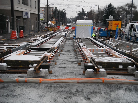

Des appareils de voie à pointe avancées sont nombreux dans le tramway. En particulier le réseau de Lyon qui en comporte une bonne quantité.
Ci-dessous un exemple : appareils de voie en cours de pose en début 2012 (sous la neige).

En fait, c'est plus simple, ce sont deux petits coupons de rails mobiles qui donnent les trois directions.
