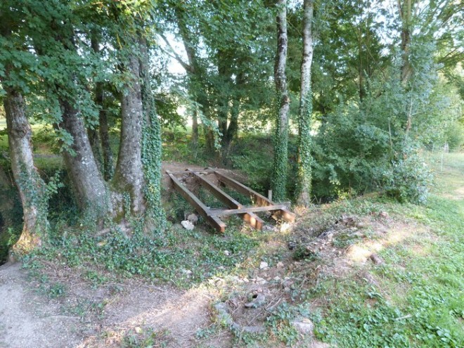

Ah oui,j'ai oublier ,échelle 1/1 ,c'est pour un pont ,le plancher est en planches de chêne de 60 mm d'épaisseur ,la photo ci-jointe est ancienne,je tacherai de faire une autre demain avec les planches.
Donc je cherche des idée ,exemples pour des rambardes en bois (planches et poteaux)

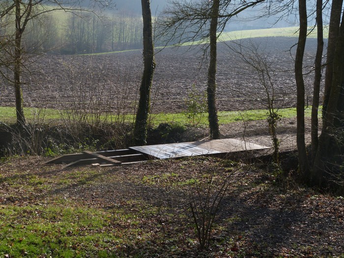

Messagepar le moslinois » 14 01 2018 à 15:13
Aujourd’hui on en est là

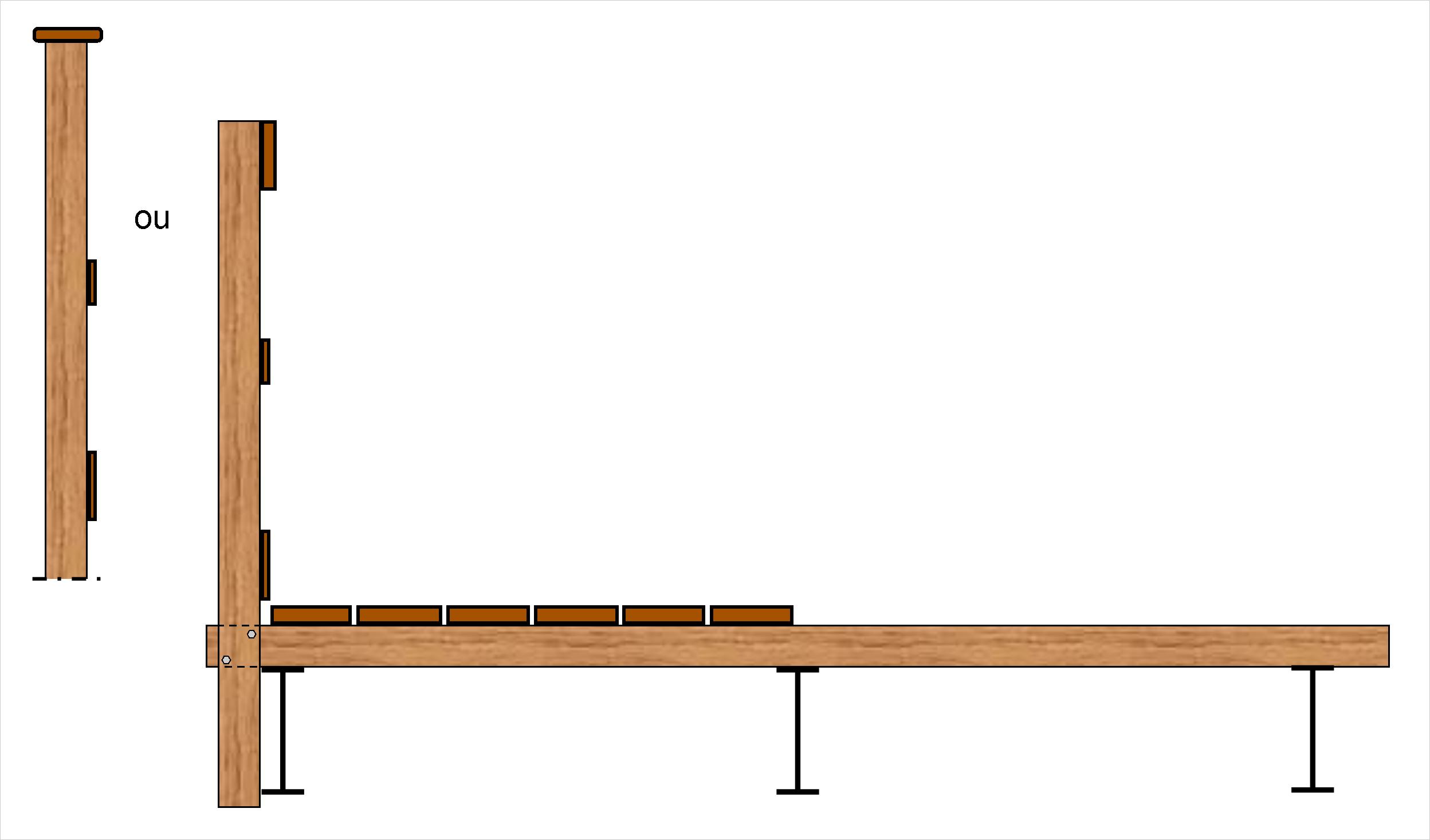

L'idéal aurait été de mettre des longrines transversales sous le platelage, pour y boulonner latéralement sur les débords les poteaux de garde-corps :
On assurait la résistance et la stabilité, et l'on limitait les risques d'eau stagnante.

:F5 Oui les travaux était un peut avancer,début de mois prochain,le reste de plancher ,et après les poteaux et rambardes (budget oblige)
Je pense que l'idée de fixer les poteaux sur les poutres serai une très bonne idée ,je vais regarder ça de plus prés Merci

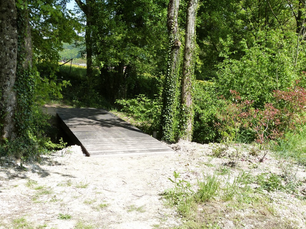

Messagepar le moslinois » 02 05 2018 à 21:44
:F5 pour clôturer le fil,le pont à été ouvert à toutes circulation ,les rambardes seront faite plus tard
