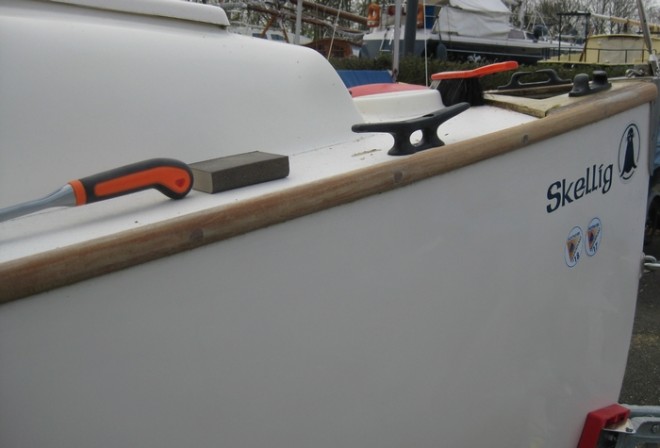

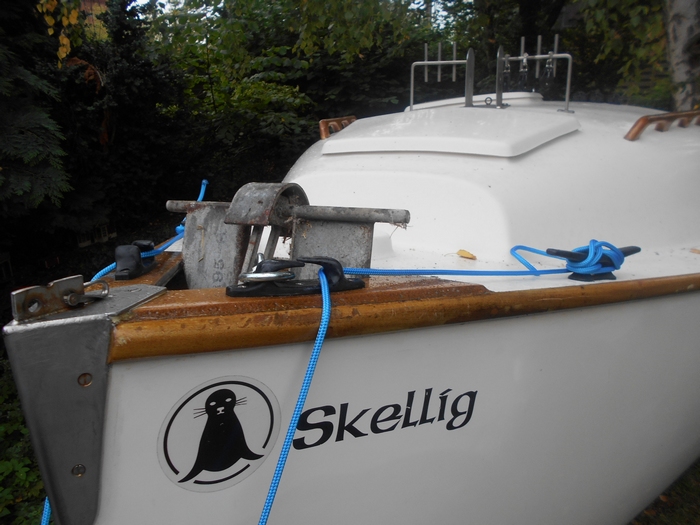

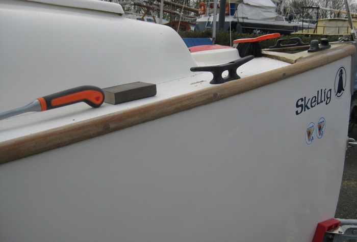

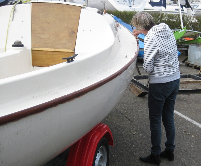

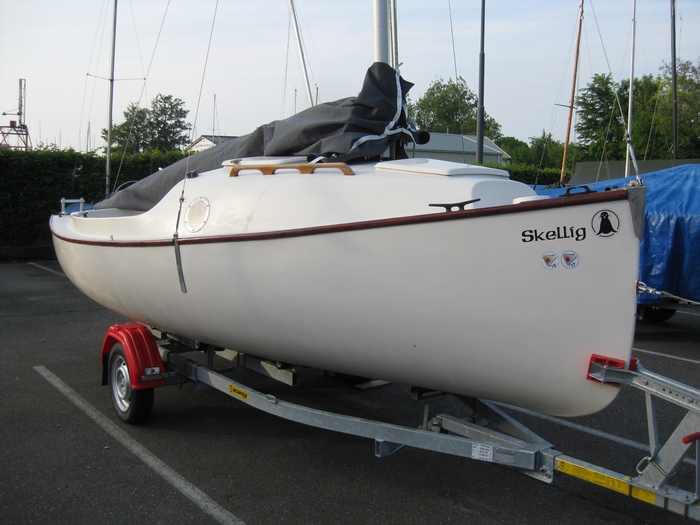

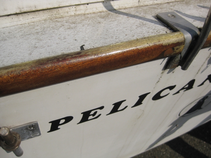

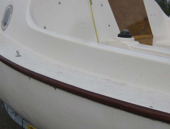

Bon ... mon conseiller peinture depuis des lustres m'a conseillé du lasure !!
et donc, j'ai acheté du lasure Sikkens, teinte acajou : + c'est sombre, mieux ça protège ;)
et dans hier, beau temps en Hollande, et remise en état des listons : c'est la partie la plus attaquée, suivront les bancs, et la pointe avant !
avant :
après élimination du, vernis, avec un grattoir et ponçage :
et puis lasure acajou :
et c'est Mme Pélican qui a peint les listons !!! :rod_coeur
ça donne bien, évidemment, ça n'a pas le brillant du vernis, mais je me demande ce qui avait sur les listons : une fine pellicule est partie sans gratter, juste en frottant, et le reste est venu pratiquement sans effort !!!
:F9
le principal : les listons sont protégés, et c'était grand beau temps :ipb-279

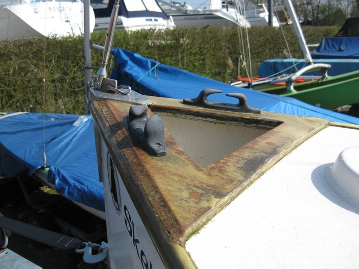

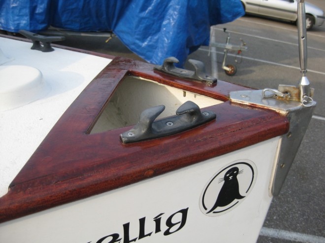

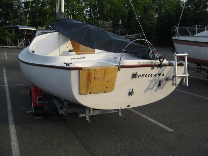

Retour de Hollande ... et remise en état des boiseries du Pélican !!!
2ème couche sur les listons, et nettoyage, grattage, ponçage et peinturage de la baille à mouillage !!
la baille fin d'année passée ...
Avant ponçage :
et après :(mais c'est toujours l'avant ... C7 )
démontage des bancs de cockpit, ce sera plus facile à la maison !!!
la lasure est entre satiné et brillant, nettement mieux que le vernis écaillé !
une 3ème couche sera sans doute nécessaire, mais bon .. à l'automne ;)

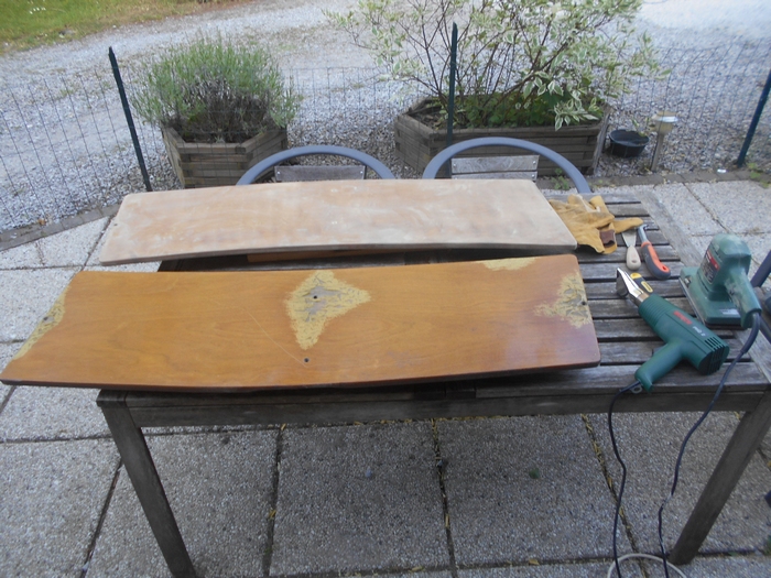

hier soir, comme c'était relâche pour le ferroviaire, j'ai décapé les bancs du cockpit !
Utilisation du décapeur thermique ... le vernis est venu sans efforts !!! au bout de 2 heures, les 2 bancs étaient décapés et poncés, prêts pour la peinture !
sur la photo le premier banc est décapé, le deuxième attend !!
je voulais un embout plat pour le décapeur, impossible de trouver dans les bricomachinramma !! on vend des décapeur, mais pas les pièces de complément H4 H4 H4
j'ai du commander la pièce via amazon .. :H2
et après ils se plaignent de l'I commerce .. :?

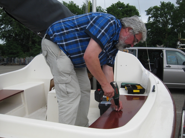

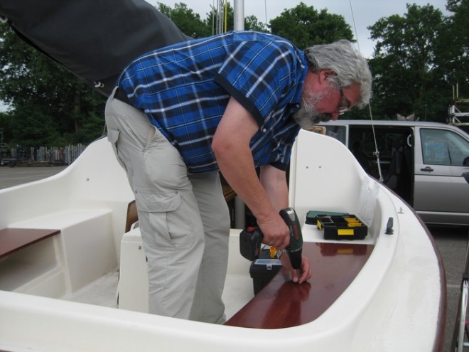

Messagepar pelican » 04 06 2018 à 08:46

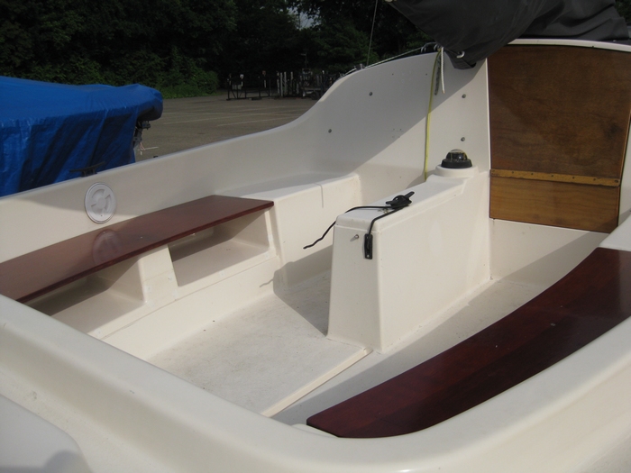

après peintures des bancs (2 couches, réalisées par Mme Pélican) repose dans le cockpit :ipb-251
nettement mieux !
reste les mains courantes, la porte de la cabine qui est restée bien vernie, et la chaise moteur ! ce sera fin de saison ... ;)

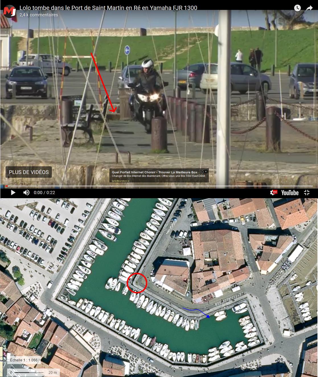

comment embarquer une moto sur un voilier C7
Re: Le coin du voileux
Messagepar Patrick ze rabbit Deludin » 05 06 2018 à 19:41
Le gars a eu le bon réflexe #B6 avec des mouvements de bras qui l'ont fait atterrir les pieds en premier et non tête en bas E2 . L'habitude :F9 ?
Et les pontons flottants ont retenu la moto. Comme ça, ça n'a pas pollué le bassin à flot.
On voit de tout, chez moi, surtout en été (où j'y suis rarement).
Messages: 14902
Messagepar Patrick ze rabbit Deludin » 05 06 2018 à 20:14
Bon, c'est là :
Le gars, il roule à l'emplacement de la voie ferrée SE de l'îlot, remplacée par du bitume alors qu'ailleurs c'est des pavés.
Et théoriquement, on ne roule pas là, c'est réservé aux piétons ! Bien fait, na :prrrt: ...
Mais c'est vrai que les motards ont "un code de la route différent" (si si, je l'ai entendu à la radio D9 ). Et pis de toute façon, ils sont en colère, alors... Enfin pas tous, quand même.
Derrière le motard, on distingue le parapet de la plaque tournante (en rouge). La poubelle est posée exactement à l'axe de rotation.
Voir là :
viewtopic.php?f=2&t=4356&hilit=st+martin+de+r%C3%A9&start=135#p330272
Le tracé bleu, c'est ce qu'il a fait, à peu près.
