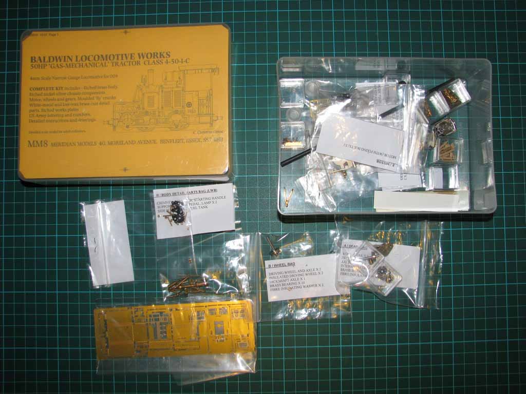

Baldwin 50 HP de Meridian Models :

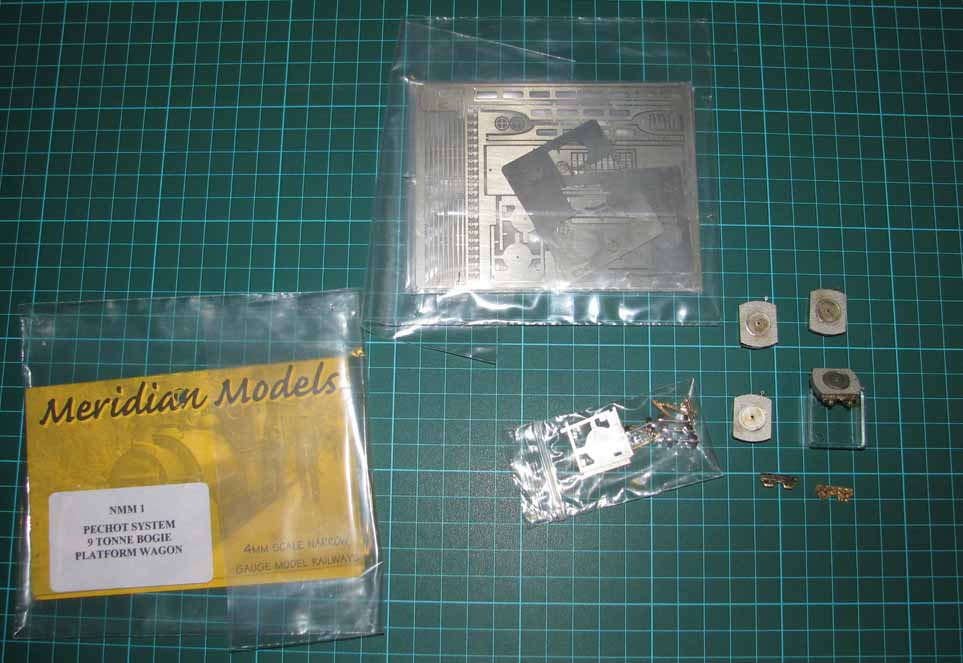

Plates-formes Péchot de la même marque :

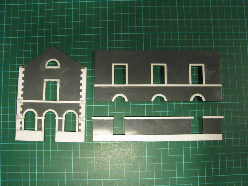

Les bâtiments sont prévus en plâtre synthétique, j'ai commencé les modèles maîtres :

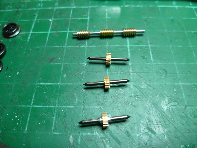

Pour le moment, je suis bloqué sur le montage du Baldwin : l'engrenage de transmission du moteur flotte dans l'axe... et le SAV de MM me dit que le mieux est le collet l'axe sur ses paliers et de laisser libre cet engrenage sur l'axe #B7 (bonjour l'usure du plastique sur l'axe :^( ) j'aurais préféré avoir un engrenage conforme à ce qui est prévu... donc quand j'aurais trouvé un engrenage correct, je continuerais le montage :C6

Essaie de tuber l'engrenage avec un tube laiton quitte a agrandir légèrement le trou
l'important étant l'absence de jeu entre le tube et l'axe je pratique assez souvent cette méthode comme ici au premier plan. :maitre:
Beau projet les Péchot Méridian sont très belles par contre montage un peu pointu notamment les chaines H4

oui l'idée du tubage est bonne #B6 mais pas facile à mettre en oeuvre ici car il faut passer l'axe dans le montage, en traversant l'engrenage. En clair : il faudrait que je passe l'axe dans le tube ET dans l'axe en même temps lors de la mise en place de cette fonction H4 Je ferais une photo pour mieux expliquer le problème.

Je connais ce point possédant le kit MM H4 .Si tout tes éléments se montent "gras" tu devrais
y arriver. #B6

ah, donc je ne suis pas le seul à rencontrer ce problème :cry:
c'est le montage de ce pignon :
montage MM.jpg (36.15 Kio) Vu 4533 fois
Je créerais un nouveau fil quand je m'y remettrais, c'est hors sujet ici ;)
