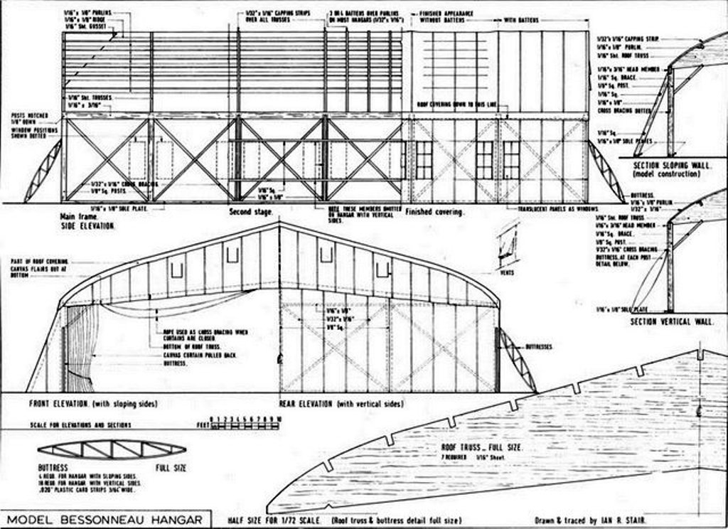

Un bonus plan du hangar Bessonneau qui abritait les Hydravions en Oleron découvert sur un site Slovaque! H4

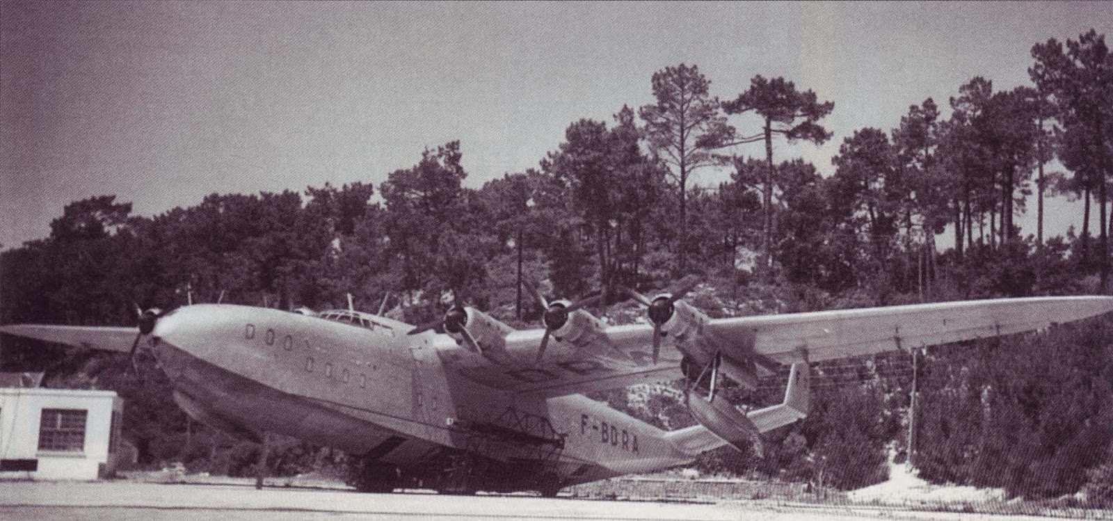

Pour les Laté 631, outre les clichés rares du livre, il ne m'a pas toujours été évident de trouver sur @ ce que je voulais ! il faut taper "hydravions" ou "base hydravions" et pas "Latécoère" ou "hydrobase" et chercher dans les sous-dossiers.
Si ça se trouve, à présent, ça va renvoyer sur le forum #B6 ...

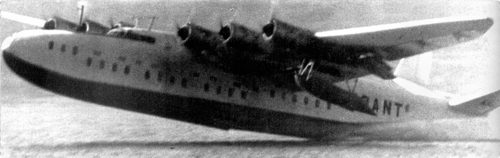

Je vous en livre quelques extraits sur le Laté, mais avant tout une image impressionnante prise par un cinéthéodolite lors des essais de décollage sur le plan d'eau de Berre :

Le décollage que l'on voit sur la photo doit être à une masse inférieure à 70 tonnes car au delà le Laté avait tendance à marsouiner rendant le déjaugeage problématique.

Bon, désolé, je viens de relire quasiment tout le livre pour suivre la vie du Laté 631-02 F-BANT, j'ai encore des photos à scanner, et vu l'heure je vais plutôt mettre la viande dans le sac :H2 .
Une belle image pour me faire pardonner :

Déjeaugeage avec toutes la portance (hydrodynamique)a l’arrière, il y va vraiment "a l'arrache" D9 , tout ce qu'il faut pour rentrer en "marsouinage", en clair, il n'est pas suffisament à plat. Mais peut être n'avait il pas 10 Km pour décoller..... :rod_siflet
Sur un bateau, il a la position d'une coque en déjaugeage avec trop de "Trim" positif #B8 #B7

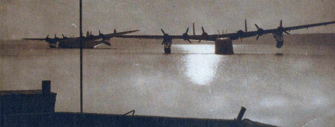

Et toujours pas prêt pour la suite.
Alors encore une belle image en compensation :
