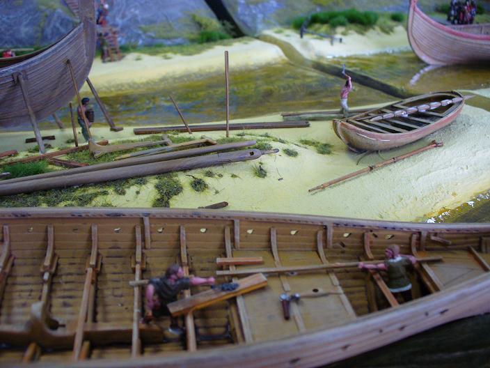

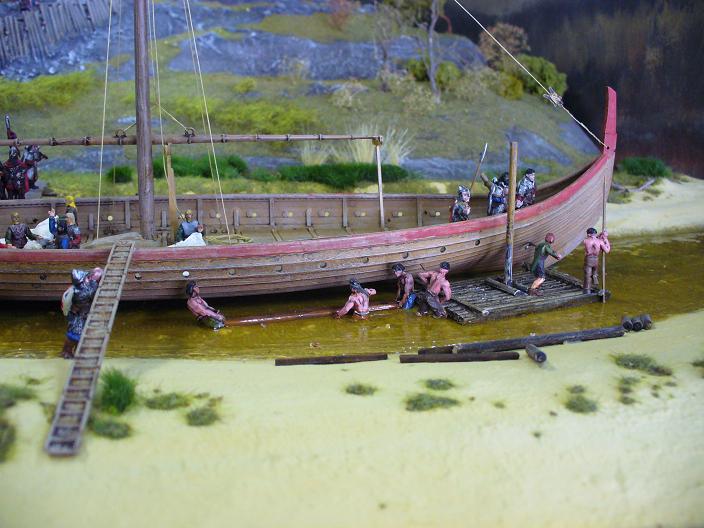

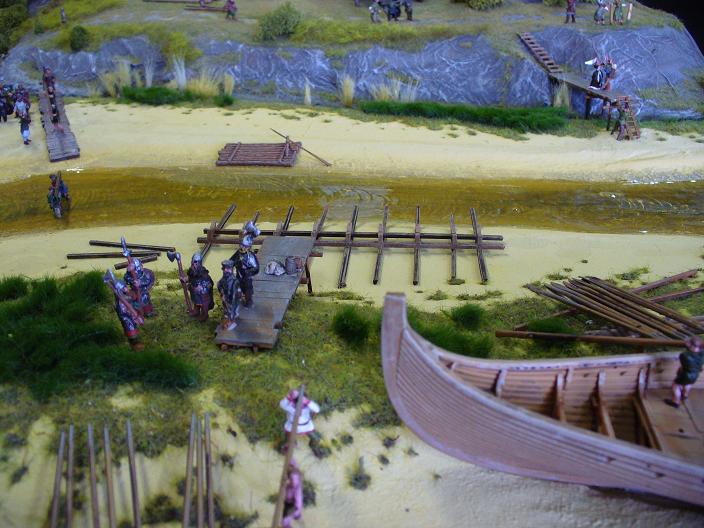

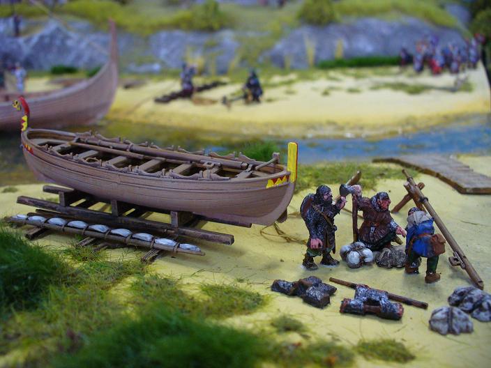

Pour motiver les frileux qui redoutent de s'aventurer en terres normandes et faire patienter les fans de 1/72eme.
Quelques vues de détail du projet....il reste encore beaucoup à faire d'ici le 2 juillet :H2

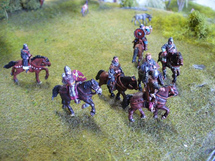

Buffalo Bill, où as-tu trouvé tes guerriers ? Achat, ou production scratch des figurines ? Je trouve la reproduction de côtes-de-maille et des casques assez réaliste.
La reproduction de l'eau est toujours aussi bien.

Très joli en effet !
j'admire le rendu des visages à cette échelle ! :maitre:

Les personnages, c'est essentiellement du STRELETS . Mais comme il y a 4 grappes identiques dans la boite, j'en utilise une ou deux telles qu'elles en jouant sur des différences de couleur et en évitant de placer deux figurines identiques cote à cote. Quand aux autres , je charcute et permute bras têtes et torses, installe d'autres armements et équipements en scratch pour créer de nouvelles poses. J'en profite pour adapter ces poses aux situations que je veux décrire.Parfois je tape dans la boite à rabiot (Brol) de vieux airfix, revell et autre de toutes époque, un bon coup d'Xacto (lame neuve) tout l'monde à poil, et ensuite milliput pour les vêtements tendance du moment (technique essentielle pour les personnages féminins très rares au 1/72eme )
Pour la peinture , je ne vous apprends rien, du classique, à l'acrylique( Pébéo ou Prince auguste) sous couche de la couleur dominante du personnage, lavis pré-ombrages ,mise en couleur des parties , brossages éclaircies,re-lavis et détails notamment les parties métalliques en dernier (les lavis mélange eau-alcool ou eau-Klir selon la vitesse de prise désirée, bien au fond des creux ou plus diffuse et dégradée)

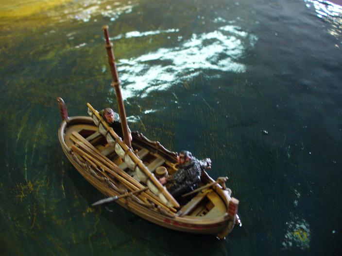

Messagepar Kazh du » 28 06 2011 à 12:06
Fabuleux :rod_coeur
Le rendu du fond et des ondes sur l'eau E2 E2 E2
Est ce ton vernis colle Cléopatre?

Messagepar Buffalo Bill » 29 06 2011 à 16:11
"Maudites figurines en plastique mou" sur qu'il faut beaucoup les aimer pour qu'elles vous le rendent. Conjuguées avec l'Xacto c'est plutôt le genre sado-maso, la passion au 1/72eme ça laisse des cicatrices :pleurs
Pour le vernis , je termine généralement la dernière couche en glycéro marin pour avoir l'effet miroir et surtout supporter par la suite les lavages répétés pour effacer les traces dues aux petits doigts curieux lors des expos. #B8

Messagepar Buffalo Bill » 29 06 2011 à 16:30
En guise de suite......on espère que tout sera finalisé pour l'expo des 2 et 3 juillet. :F9
Après je me remet sur les rails car en ce moment les "tramways du Bessin" sont plutôt en rade....avec tous ces vikings... :barbare

Messagepar YVES » 29 06 2011 à 19:18
Buffalo Bill, petit cachotier... Tu ménage tes effets avec le Dakkar ! #B6
Et quoi encore ? :F9 E2

Messagepar Buffalo Bill » 29 06 2011 à 19:43
Rien à cacher :rod_siflet ....il en reste encore deux en chantier (modifs sur base Ehmar et Revell) et le tout devra flotter vers l'angleterre les 2 et 3 juillet :barbare :barbare :barbare :barbare
