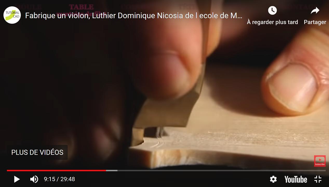

De l'or entre les doigts !
Re: De l'or entre les doigts !
Messagepar jean-pierre » 03 08 2020 à 19:34
Superbe. E2 E2
jean-pierre
Messages: 1215
Messagepar Beyer-Garrat » 28 11 2020 à 18:23
Belle leçon de mécanique et d'usinage :maitre:

Pour une fois, j'ai pris le temps de regarder.
De l'importance d'avoir des outils TRÈS bien affutés, et souvent fabriqués maison pour s'adapter exactement aux besoins.
J'adore les presses à tabler en laiton : même les outils peuvent être beaux.

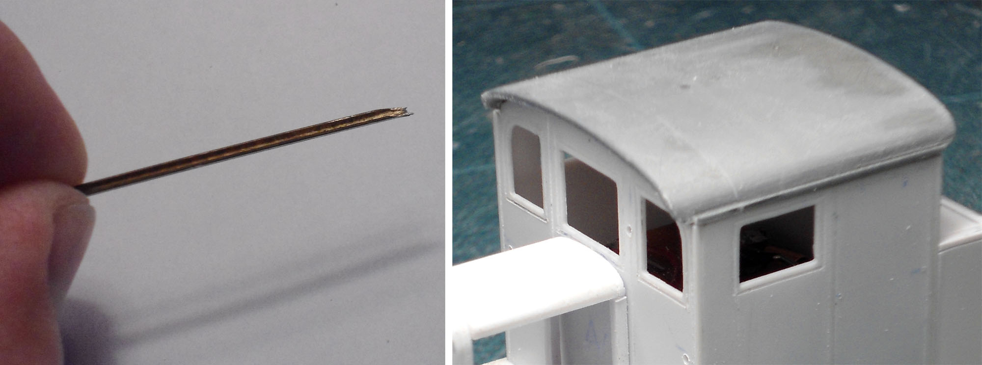

J'ai un copain qui fabrique des guitares acoustiques.
Il utilise aussi un petit "trusquin" pour faire les volutes qui suivent le rebord des tables d'harmonie.
Je lui ai chipé l'idée pour dessiner les joints ou les baguettes de maintien des vitrages sur mes modèles (et pour une fois c'est du train en VM #B2 ) :
Taillé dans un rail HO, un côté plus long et bien plat sert de guide dans l'ouverture, l'autre, pointu et affûté, trace le joint.
On peut varier la largeur selon les besoins.
Passer en plusieurs fois sans insister car tout dérapage est relativement irrattrapable...

Messagepar Patrick ze rabbit Deludin » 07 12 2020 à 13:13
Ah oui, si j'avais mis la photo extraite de la vidéo...
Évidemment, mon outil est NETTEMENT moins beau :^) .
Depuis, il a gagné un manche.
Messages: 14903
Messagepar JJB » 07 12 2020 à 15:22
Superbe la construction "naissance" de ce violon, quelle maitrise ! :rod_coeur
L'absence de toute musique ou commentaires parasites, hormis celle de l'outil sur le bois renforce l'effet de concentration du concepteur, et du spectateur… Re :rod_coeur Ce qui me fait d'autant plus regretter de ne pas avoir entendu "les premiers cris du nouveau-né" :B3
Messagepar pelican » 07 12 2020 à 15:56
T'inquiète pas ... ça se soigne .. :rod_mdr2
Pff .. ça rappelle quand mon grand père travaillait dans son atelier de menuiserie ... jamais un geste brusque, toujours précis .. :rod_coeur
Messagepar Patrick ze rabbit Deludin » 07 12 2020 à 18:46
Je suis allé voir sur son site @ : il fabrique lui-même certains de ses outils.
Avec le même soin E2 .
