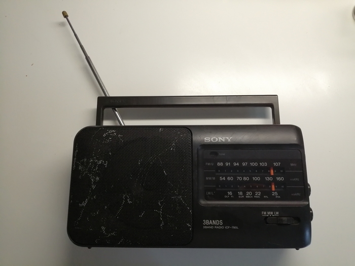

Depuis ... 12 ans, j'ai un robot tondeuse ! l'ancien a tenu 10 ans, il fallait remplacer la batterie et les roues (il patinait !!) et ça coutait le prix d'un nouveau robot ... on a donc changé la bête ... en gardant le fil de contact périphérique... qui a donc 12 ans !!
La semaine passée, le robot ne voulait plus tondre, et la centrale clignotait bleu .. ce qui indique une coupure du fil périphérique
Comment détecter la coupure H4 H4 H4
D'après Gogol, il faut une radio AM, l'approcher du fil, ça grésille, et quand ça grésille plus, c'est la coupure !
J'ai retrouvé un vieux transistor Sony, qui fonctionne sur pile et sur secteur, avec des piles nazes et oxydées !
J'ai aussi retrouvé le fil d'alimentation secteur (le plus incroyable!)
Et donc sur secteur, ça fonctionnait, et sur piles, rien ! Comme je ne me voyais pas balader avec une rallonge autour du terrain, j'ai donc nettoyé les contacts ... en pulvérisant du pschiiit qui va bien ... 3 jours de pschiiit ... grattage, ponçage, nettoyage, surmenage, et enfin ça marche sur piles ! :mrgreen:
Restait à tester le truc ... et ça marche !!
Il faut débrancher un fil de la station de charge, d'un côté ça grésillait, et de l'autre ... ça grésillait pas !
Il a suffit de suivre le fil qui grésillait de 10 m en 10 m ... et je suis arrivé au point ou ça grésillait, ça grésillait pas, ça grésillait, ça grésillait pas, ça grésillait, ça grésillait pas ...
Démontage d'une portion de fil, remplacement par un nouveau ... et ça marche !!! le feu de la centrale est enfin vert fixe, et comme à la télé, le robothon !

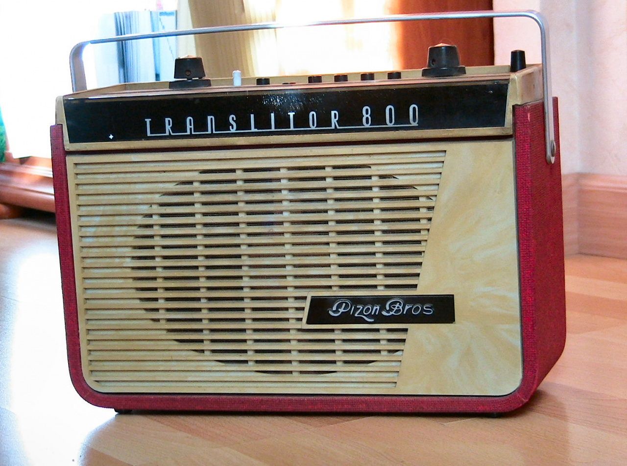

Si tu veux un détecteur plus ancien, j'ai ça :
... mais il doit être plus lourd !

Messagepar récup'61 » 22 09 2023 à 08:35
Patrick ze rabbit Deludin a écrit:Si tu veux un détecteur plus ancien, j'ai ça :
Très bel appareil et bien conservé !
Si les piles n'ont pas coulé et détruit les supports-contacts.
Faut pas croire, c'est collectionné et "collector".
Parfois, sans être grand bricoleur, on peut les transformer en simple haut-parleur ; il donne ainsi un cachet vintage. #B6

Messagepar Patrick ze rabbit Deludin » 22 09 2023 à 10:07
J'ai pris la photo chez Nénette, le notre étant dans le terrier rétais où je ne suis pas actuellement.
L'habillage en simili cuir s'est en partie décollé, je vais le recoller à la colle contact.
De mémoire, le boîtier de piles est en bon état (pas de sel, de déformation, etc.) et c'est un gros machin, mais je ne me souviens plus s'il fonctionne avec plusieurs piles plates ou avec une grosse pile comme on en faisait à l'époque :D3 .
Vais regarder lundi prochain, je serai insulaire.

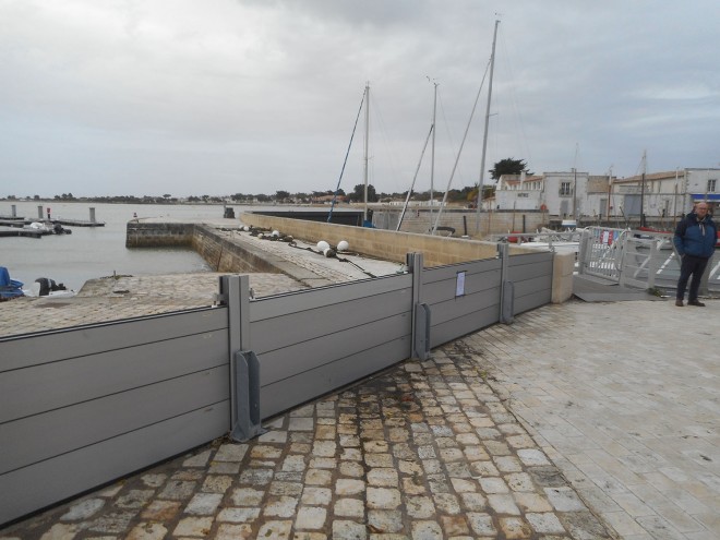

Mercredi dernier et en prévision, les protections anti-submersion étaient déjà en place au port de La Flotte, mon patelin :
