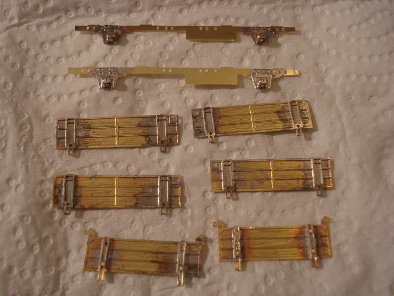

Les 6 ridelles et les deux flancs de châssis avec les coupelles faits cet après midi ! #B6
Gravure bois sur le planchéiage à l'extérieur et à l'intérieur (simple : 2 traits horizontaux assez appuyé pour délimiter les 3 planches et gravure des stries du bois.

Sympa Gilles, comment as-tu procédé pour simuler les veines ?

Je voulais monter le second mais vu que je suis parti sur le B&L TdA, va falloir attendre… :C6 Joli le veinage #B6

Pointe de X-Acto N°11 JoJo.

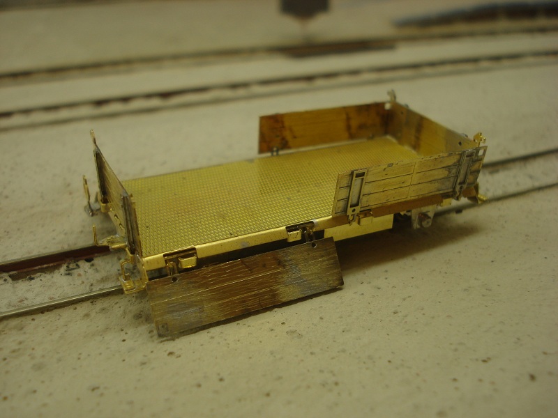

Messagepar La Mouette » 06 02 2014 à 20:34
Bon le lorry est presque terminé (il faut que je prépare les 8 ranchers) ...
Au moment d'enfiler les essieux je me suis rendu compte que j'avais fait une connerie. Comme le bidule est en 12 mm j'avais anticipé un éventuel problème avec les renforts du châssis et donc j'avais mesuré sur la plaque de gravure ... pour au final conclure que ça passait juste mais que c'était bon !! Ben ouiche mais conement j'ai un peu confondu écartement et côte de calage à cette occasion !! H4 H4
Bref comme ça me faisait chier de dessouder et ressouder les renforts j'ai meulé. C7
Et donc ça passe. J'avais un peu peut des CC mais non a priori pas. Et puis il y aura encore l'apprêt et la peinture pour isoler. ;)

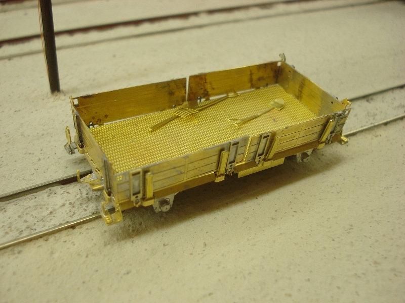

Messagepar La Mouette » 06 02 2014 à 23:10
Avec ses ranchers (que je vais probablement coller ou souder vu, tout comme les ridelles) :
