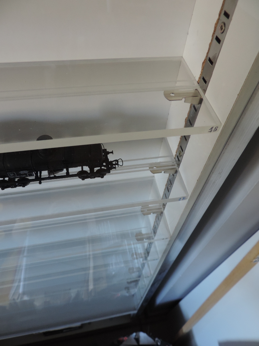

Je me pose la question de savoir si lors du coulissements les modèles ne bougent pas :F9
Sacré montage en tous cas #B6
Messages: 24256
Re: Vitrines
Messagepar JJB » 25 03 2023 à 16:06
Et oui, il faut dire qu'en fait c'est quand même prévu pour ça…, et si possible avec le minimum d'efforts :H1.
Des buttées sont "prévues" pour ça, elles viennent s'encastrer dans "les gorges" qui servent de rails. Un travail extrêmement chronophage, malgré l'aide de la fraiseuse numérique, des gorges de 1,5 mm x 1,5 mm espacées de 16,5 mm D9 (non, Oe et On30 ?), de 9/12mm ou des trois, la fraiseuse étant utilisée en mode Toupie inversée (Précision 0,01mm). Les étagères font 96 cm de long (plexi de 8 mm), ma fraiseuse n'a une course Y "que" de 50 cm.
Des photos de détails à suivre.
PS: Si certains sont intéressé, mes crobars et conseils pour ne pas renouveler mes erreurs (il y en a un certain nombre.... :oups2:) sont disponibles #B5.
Pour BG, elles ne coulissent pas elles roulent.

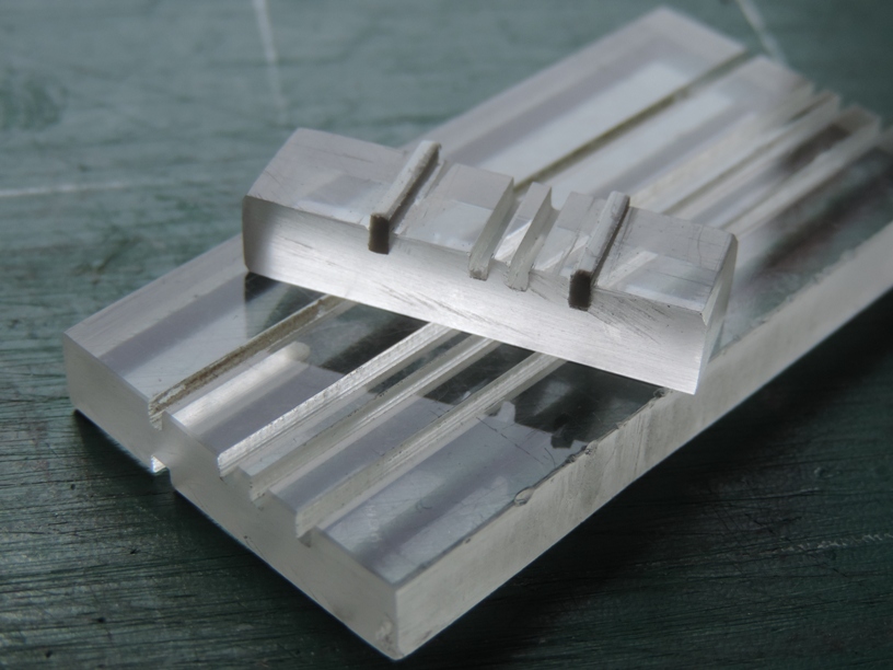

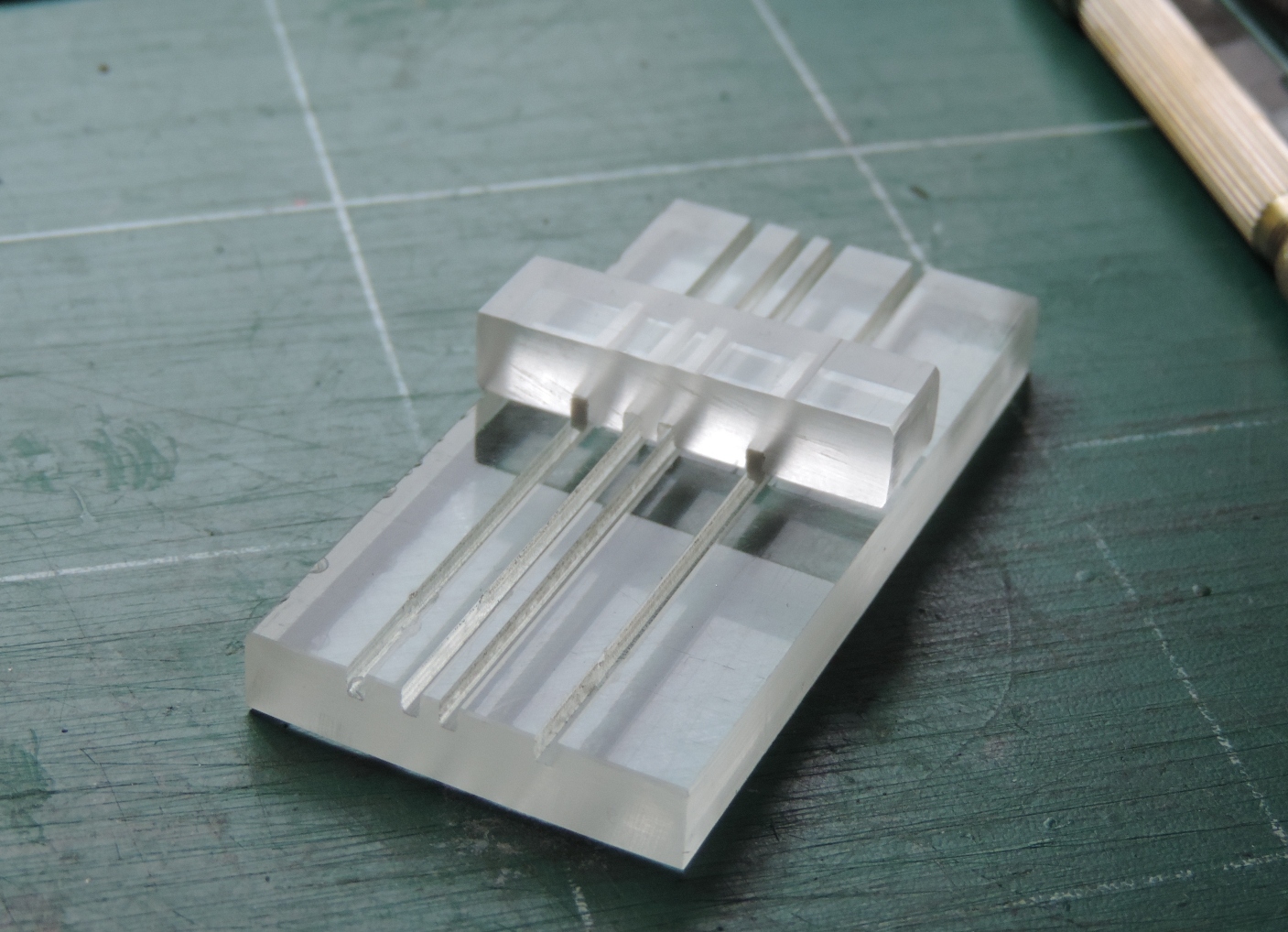

Bonsoir, photo de détail des étagères, la 1ere pour 9/12 mm et la seconde 16,5/12/9 mm.
Les deux photos suivantes, le proto des butées. Un tronçon de plexi est usiné aux même cotes que les étagères, puis découpé en tranches de 8 mm, des petites bandes de CP de 1,5 d'épaisseur et 3 mm de large permetent de bloquer le petit bareau de plexi à l'endroi voulus.... Voili, voilou #B5
