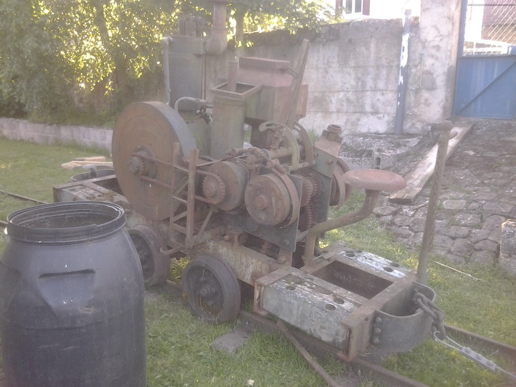

Bonsoir,
Le "machin" a changé de place, un peu à coté des rails, mais effectivement, c'est du lourd!
Non Gérard; l'inverseur n'est pas à vendre!
Si quelqu'un en sait plus sur l'engin, je suis preneur.
Moteur Bernard C4G
Poids : 1900 kg

1900 kg D9
Ça ne plaisante plus !
Ton "frigo" va se sentir un peu léger entre Walter et lui ?
En tout cas, il a une bonne bouille. Il me plait bien. #B6

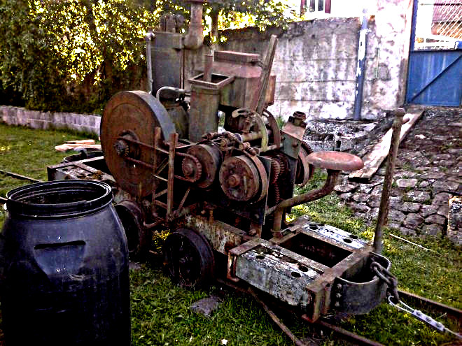

et là, une meilleure bonne bouille une fois le brouillard dissipé :mrgreen:

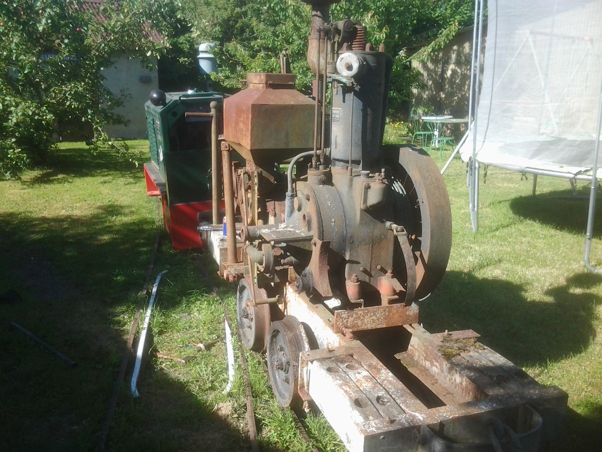

Une autre vue de bete...j ai commence le demontage, j ai deja casse 2 cles....

Tu as raison, on voit mieux la rouille :mrgreen:

C'est toi qui a racheté la bête au père l'échelle, j'avais mis les deux loustiques sur le coup, mais ils sont sur autre chose !
pour le démontage de se genre de truc il n'y a que le transyl a forte dose et les clefs a choc facom !

Oui c'est moi qui ai récupéré la "chose"
Drôle d'engin, tu peux m'en dire plus sur ce montage?

Sans suspension et avec le Bernard à la verticale , cela peut toujours servir à tasser le ballast D9
Il y a quelques années, j'avais fait tourner un W 10 dans mon terrain gazonné: Et le moteur c'est enterré d'au
moins 5 cm en 10 mn :E1
Ne serais ce point destiné à entraîner d'autres machine ??????? ( Un peu comme une locomobile ) :F9
En plus, le châssis est lesté !

Bonsoir à tous,
A priori le moteur en bien là pour entrainer l'engin.
Mes premières observations sont les suivantes :
Le moteur entraine via une chaine ce que j'appellerais une "boite de vitesse/inverseur" celle ci comporte 2 démultiplications différentes et un levier à 3 positions agit sur des freins à sangle. ( un bon ingénieur devrait pouvoir m'expliquer le fonctionnement de tout cela!)
La descente du mouvement se fait par une énorme chaine au pas de 38,1
Les 2 essieux sont accouplés par une autre chaine, manquante.
l'ensemble est munis d'une multitude de graisseur genre Técalémit.
Une pédale commande l'ouverture des sablières dont une est manquante.
Un volant, démonté, commande via un système vis/écrou un frein à sangle sur un essieu
Tout ce système semblait tourner à l'air libre...La fabrication semble sérieuse mais artisanale.
Voilà. je propose de créer un sujet sur la restauration de l'engin...mais la cantine n'est peut être pas l'endroit idéal?
