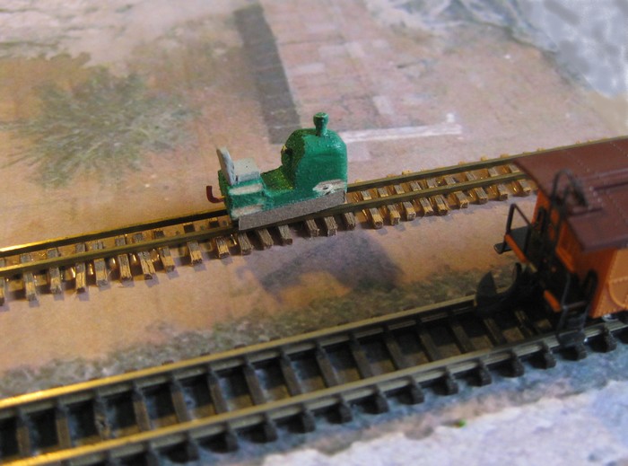

pour les 4 mm, ce n'est plus vraiment de la voie de 60 !! ça fait 88 cm en réel, alors que 3 mm, ça fait 66 cm .. plus proche de la voie de 60 ;)
je vais même descendre à 2.7 mm pour faire 60 cm tout juste ! D9

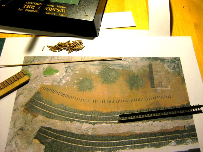

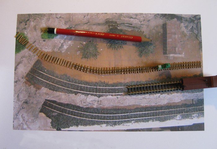

hier soir, après avoir adapté la photo pour correspondre à la taille réelle, j'ai imprimé celle ci et découpé les traverses !! en comparant avec un coupon de voie en Z, c'est vraiment la bonne échelle !!

Messagepar pelican » 18 09 2012 à 14:01
petits travaux pendant la pause de midi !!! :ipb-279
hier soir, javais terminé la séance par le collage des traverses :
et le Pélipoumpoum à voie étroite me parraissait bien seul ..

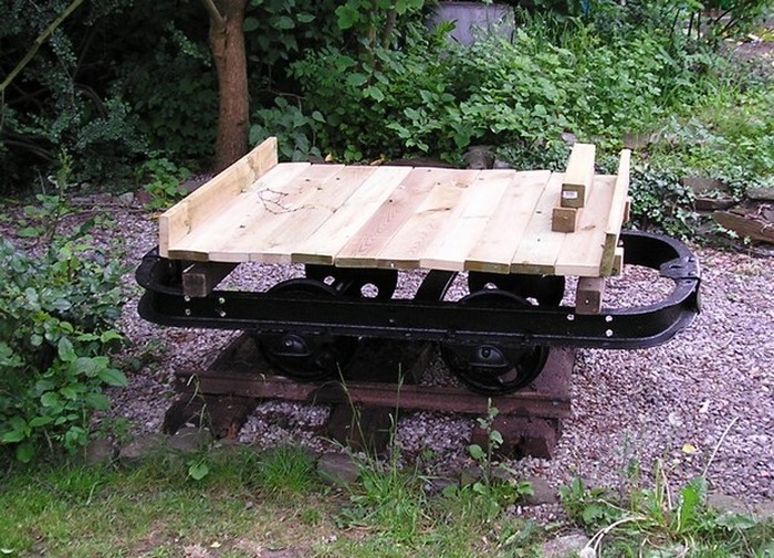

j'ai donc mesuré mon wagonnet dans le jardin ..
et j'ai fait un ptit plan de montage en Z .. quelques bricoles plus tard ..
reste à faire les essieux .. H4

Pour les essieux...soit la méthode que je partage avec IPCS, le "Toutenkartonesque" outil magique j'ai nommé : la pince emporte-pièce de cordonnier ....ou (et) les tronçons de tube (slater, evergreen...)et autres bâtons de sucette. Mais c'est tellement petit ton Pélipoumpoum que je me demande si 4 têtes d'épingles sectionnées ne feraient pas l'affaire, il en existe (épingles de couturières) qui présentent un petit rebord en étage qui imiterait fort bien le décalage entre boudin et voile.(trop petites pour en faire une photo...bien au delà des performances plus que limitées de mon APN) :C4 .....voilà ce que c'est que de se lancer dans le micro-modelisme.... C7

les essieux font effectivement 3 mm ... mais c'est du N (1/160), et le Pelipoumpoum, c'est du Z (1/220)
ceci dit ... on pourrait adapter les essieux :ok
Plus prosac Hic ment, je pense découper à la scie des petits cylindres de 4 mm de long dans du fil de cuivre, et les coller en dessous des Zengins !! comme ce sera statique de chez statique, et que le convoi qu'on voit sera collé sur les rails, l'illusion sera parfaite ! ;)
