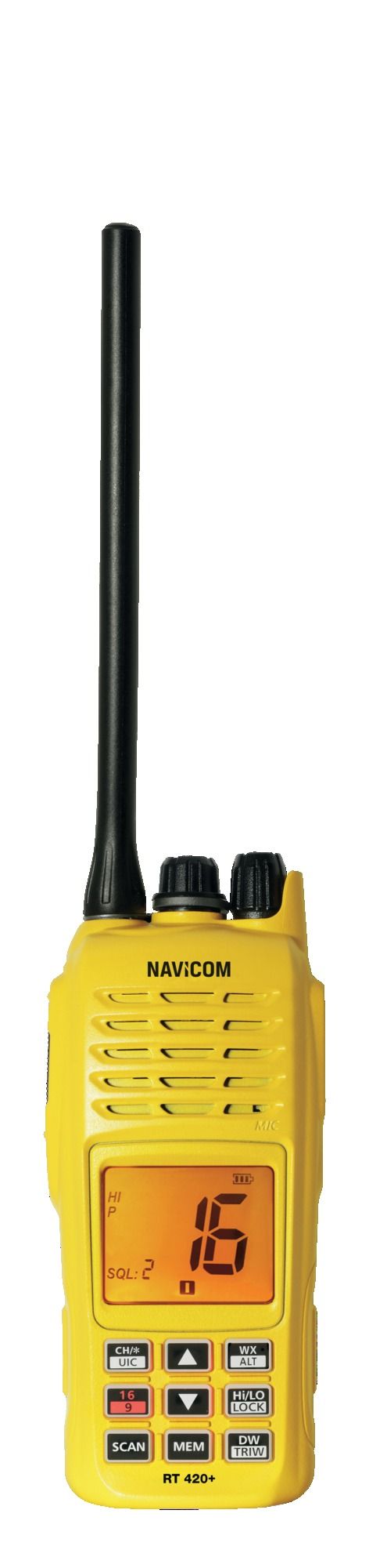

Compas, carto-gps, systeme electrique, assechement. La liste d'accastillage de Dimezell Jannig se complete peu à peu.
Au tour de la VHF :

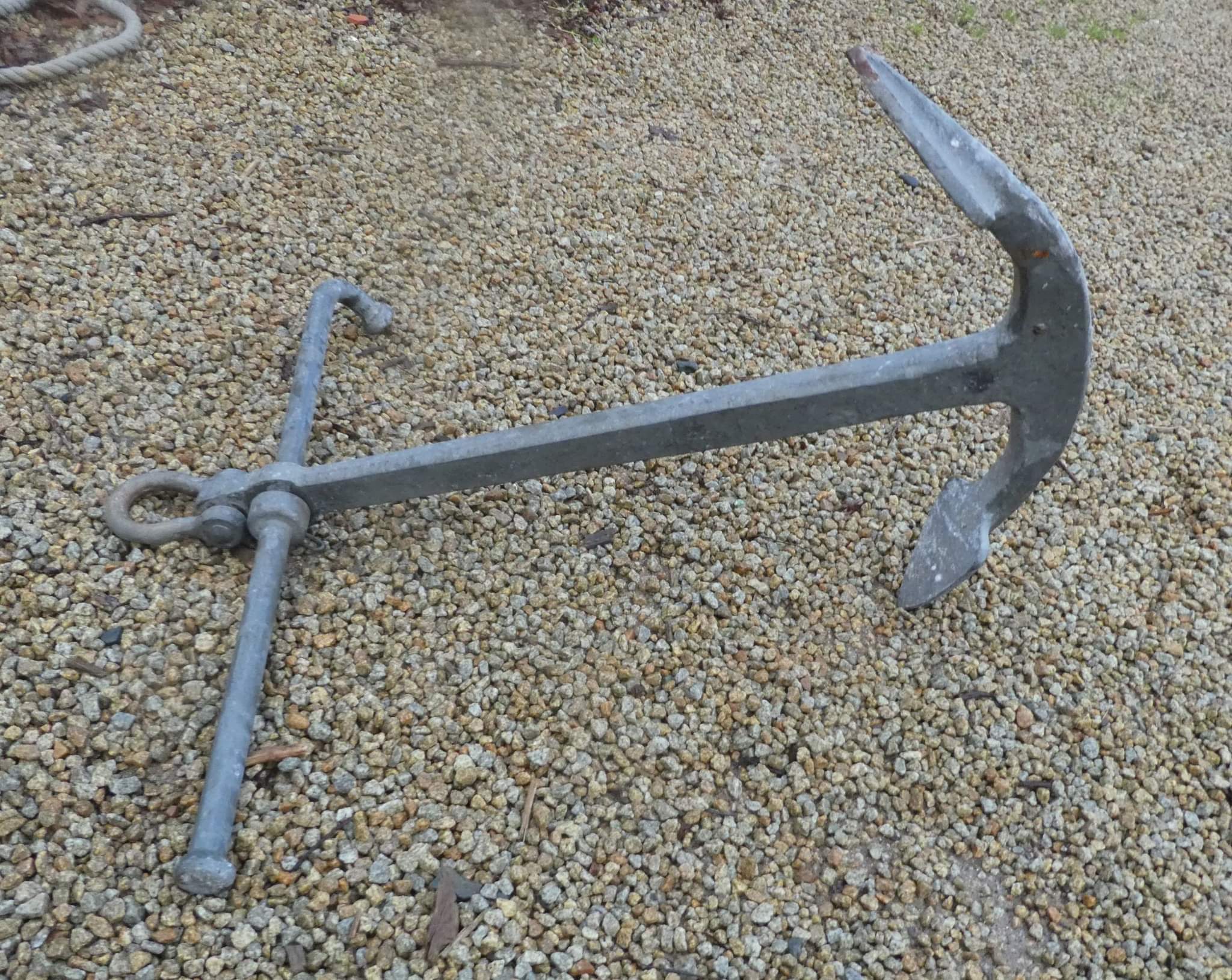

Et du mouillage principal :

Ce genre de mouillage est un peu "historique". Il tient beaucoup de place et se manoeuvre mal aisément. Sur un petit bateau, rien ne vaut une ancre basculante, ou mieux, une ligne plombée avec une ancre basculante légère!

Je ne partage pas trop cet avis.
J'ai l'habitude de cette ancre dans une version plus petite pour mon autre bateau. Elle tient sur tout type de fond et si on prend garde a ne pas surjater a la renverse elle est presque idéale selon moi.
Le photo la grandit beaucoup, c'est une ancre de 10kg. Limite un peu trop légère ("norme" bristish 1kg/pied) mais pour l'usage qu'on en a elle sera parfaite.
Pour la place a bord, jas replié elle passe dans les fonds ou se cale avec un noeud largable a l'avant le long du bordé. Elle a pile la bonne taille.
Et puis sur un bateau de nature traditionnelle il faut une ancre qui visuellement s'accorde.

Tu devrais placer une pièce de 2 € à côté, pour qu'on visualise la taille du bestiau C7
Je me contente d'un grapin "parapluie", et d'une bonne chaîne ! :ipb-279

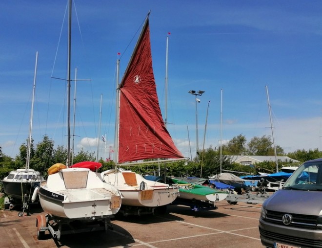

Messagepar pelican » 14 05 2022 à 09:07
Bon ... balade tout seul, Mme Pélican étant occupée ailleurs ...
Débâchage, un peu de nettoyage sur les côtés, mais le bateau est nettement moins sale avec les bâches !! :ipb-251
J'en ai profité pour hisser la grand voile ... qui n'avait plus bougé depuis mars juillet 2019 H4
Bon ... première tentative, hisse, ça coince ... et salade de drisses .. on affale, on démêle ... et hisse ... ça monte, mais la voile a un drôle de pli ... je m'aperçois que j'ai remonté la corne à l'envers ... on affale, on replace la corne dans le bon sens ... et hisse !!!
Cette fois, c'est la bonne (mais pas de photo ! ) la toile est très bien, à part quelques plis !! aération de l'intérieur, et pas d'odeur suspecte ...ça sent propre !
J'ai repris les bâches et la housse de grand voile pour nettoyer tout ça à la maison, et j'espère y retourner bientôt pour mettre un coup de vernis sur les boiseries ;)

La grand voile est transfilée sur le gui au final ou bien à bordure libre ? :D3

Bordure libre sur le gui ;)

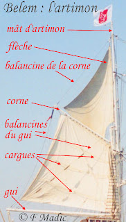

J'ai trouvé une image pour ceux qui ont du mal à suivre C7

Je prefere les voiles a bordure libre. Le reglage du creu est plus simple, la prise de ris aussi. :ipb-251

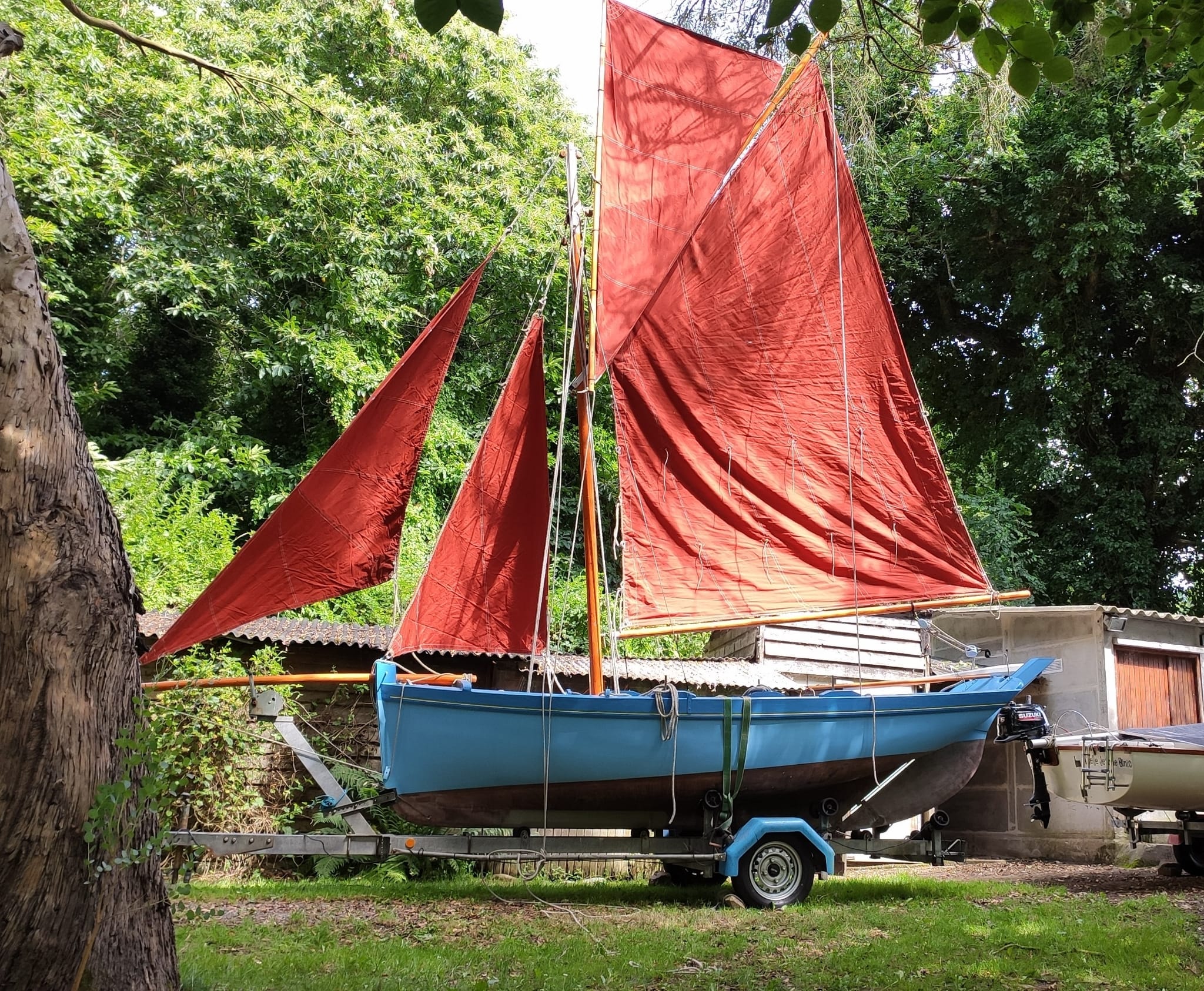

Le gréement de la Dimezell Jannig :
La grand voile est transfilée sur le gui, Il y a 5 drisses pour envoyer : 1 pour le foc, 1 pour la trinquette et 1 pour le flèche. Et 2 pour la grand voile : la drisse de mat et la drisse de pic. On manoeuvre d'abord les 2 ensemble jusqu'à ce que le guidant soit tendu et la corne (le pic) à l'horizontale. On apique ensuite la corne a fond avec la drisse de pic et on reprend l'etarquage de la voile avec le hale bas.
Comme je voudrais remplacer le systeme actuel (le gui est juste crocheté sur le mat) par un vit de mulet en bronze je vais monter un palan sur la drisse de mat pour avoir un etarquage plus fort via la drisse car le hale bas sera alors moins efficient.
Et je vais aussi installer une balancine de gui car le point positif de la liaison mat-gui actuelle -qui est de pouvoir enlever la voile tres rapidement, ce qui est genial pour donner un coup d'avirons en nageant du grand banc- va disparaitre et sans moteur pouvoir donner de l'aviron est indispensable ! La balancine en me relevant gui et corne tres au dessus de ma tete va regler le probleme !

Il y a une balancine sur le Pélican : ça change la vie :ipb-251

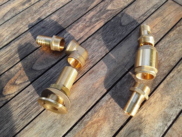

Accastillage laiton pour la pompe d'assèchement.

ça fait sérieux :ok
