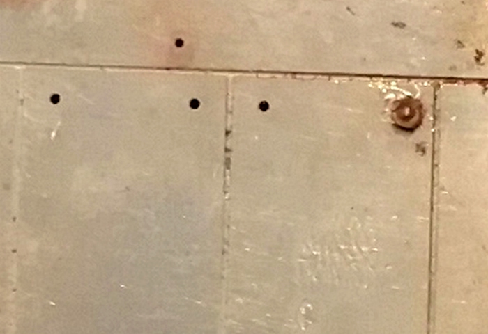

Un peu de répit pendant 2 jours !! Je ne vais pas commencer la mise en peinture, je vais reporter quand ce sera plus calme ! Je me suis donc attelé à la pose de "boutons crénelés" sur les panneaux du capot avant !!
Il y a 10 panneaux, et donc 2 boutons par panneaux, soit 20 trous, et 20 boutons à enficher dans ces fichus trous !!! H4
Alors ... je découpe avec une pince Xuron le petit bouton, j'essaie de l'attraper avec la plus fine des pinces brucelles ... j'arrive à le positionner sur le trou, et visiblement, ça ne rentre pas !
Je reperce le trou ... j'essaie ... et pschiit le bouton part vivre sa vie .. va t'en retrouver un minuscule bout de bronze ! J'essaie .. et comme il y a assez de boutons, je recoupe un deuxième ... j'essaie .. et de nouveau ... H4 H4 H4
Du coup, je coupe le 3ème bouton au niveau de la carotte de moulage, je reperce le trou, et là enfin, en forant un peu, j'arrive enfin à insérer le bouton dans le trou ! :ipb-251

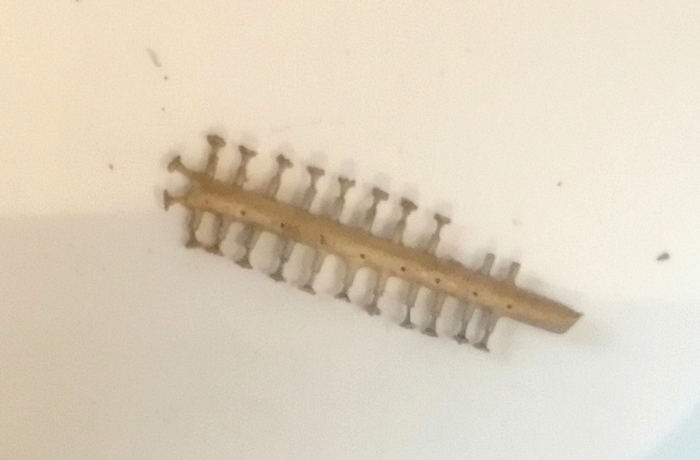

La barrette de bouton ..
Bon ... va falloir terminer ... c'est la guerre des boutons ! C7

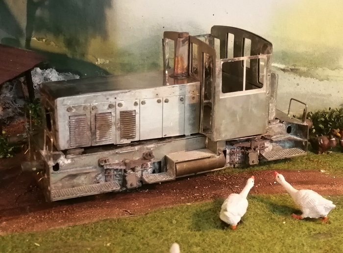

Comme les égoutiers, tu es à côté de la plaque : c'est "plus jamais de O" qu'il faut dire .. C7 :rod_mdr2

Bonjour André, pour des petites pièces comme celles-ci, les pinces brucelles sont presque tjrs un risque de mise sur orbite, non géostationnaire.... :H1
Un petit morceau de bois avec une petite boule de "Patafix" a son extrémité est beaucoup plus fiable, ne jamais forcer et alèse le trou à la valeur nécessaire (Alésoir triangulaire ou extrémité d'une lime diamanté ronde) . Soudure par l'intérieur, étame "légèrement" la périphérie du trou et l'extrémité de la "carotte" de moulage.

Finalement, en reperçant les trous, et en collant les boutons à la Cyano, ce fut Fingers in the noze ! :ipb-251
Bon faut faire gaffe : fingers in the noze with cyano, c'est pas glop ... C7 :rod_mdr2

pelican a écrit:Finalement, en reperçant les trous, et en collant les boutons à la Cyano, ce fut Fingers in the noze ! :ipb-251
J'espère que tu n'as plus rien à souder sur ton capot, la cyano se volatilise (sublimation?) à partir de 80°C, et en plus tu te fait un bon shoot #A8
Bonne continuation!

Plus rien à souder : ce ne sont plus que des petites pièces, comme par exemple, les anneaux de levages ... qui ont été collés !

Je m'étais fixé une échéance : fin juillet pour le locotracteur, afin de respecter une autre échéance ... Quai Zéro à Coudekerque les 5 et 6 octobre 2024 !
Je dois présenter un nouveau réseau .. D9
Et donc, on va nettoyer et passer la machine avec un apprêt et puis la ranger jusqu'en octobre :rod_siflet

Pour nettoyer et peindre l'apprêt de la loco ..
Et samedi et dimanche, c'est déjà plié avec les ptits monstres !! Hier, c'était journée à la mer .. :C6
