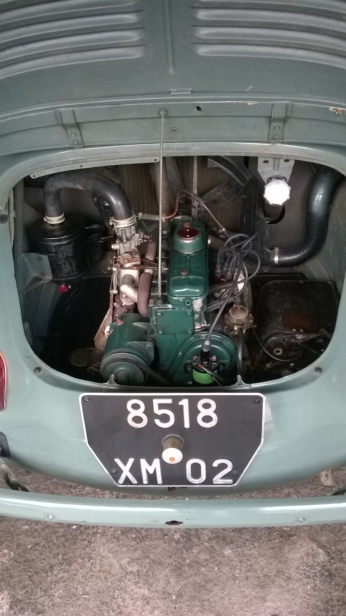

Le petit cœur de ma petite 4cv: moteur ventoux

Un joli petit Ventoux 662-1.
À ne pas confondre avec le Ventoux de dauphine le 670-1 et celui de juvaquatre dauphinoise le 670-2. Des juvaquatres ont aussi eu le moteur de 4 cv entre 1953 et 1956 mais à l'avant du coup, donc un 662-3.

Ha le beau moteur !
Sur ma 1060 de 1950 , la bobine était sur le coté du bloc moteur . Mieux abritée de la pluie . Ma 1062 de 1953 avait la bobine à l 'arrière du bloc ( comme sur la photo ) et n 'appréciait pas les stationnements prolongés par temps humide .

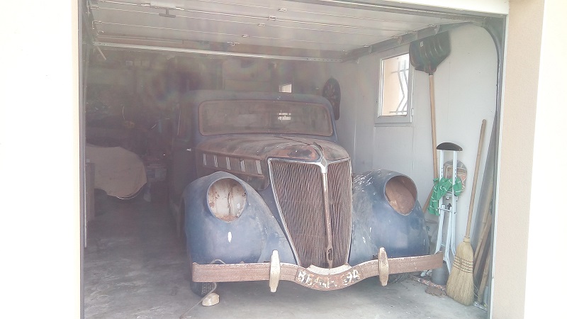

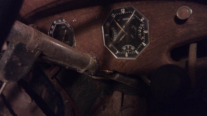

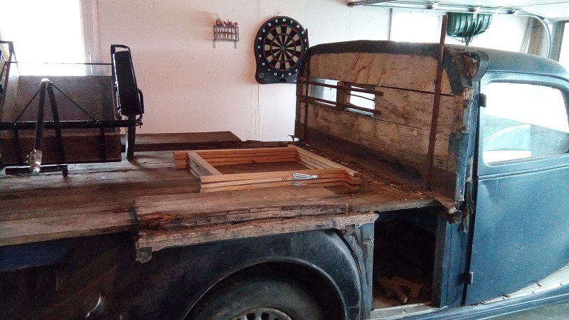

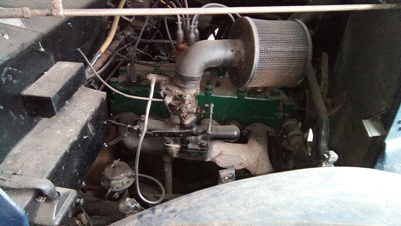

Plus personne ne cause voiture ancienne ici?

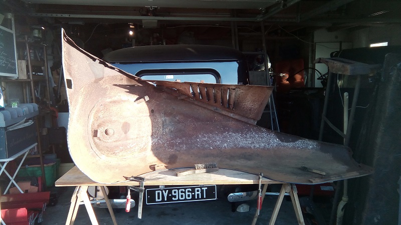

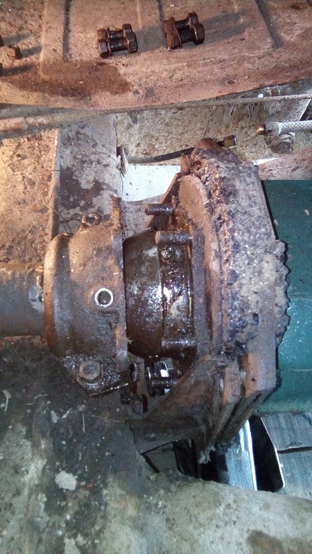

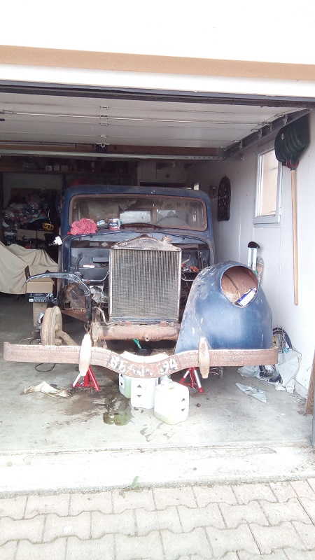

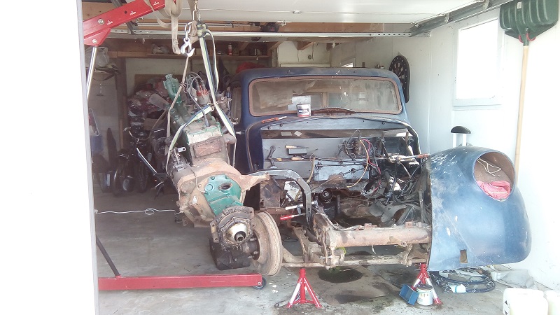

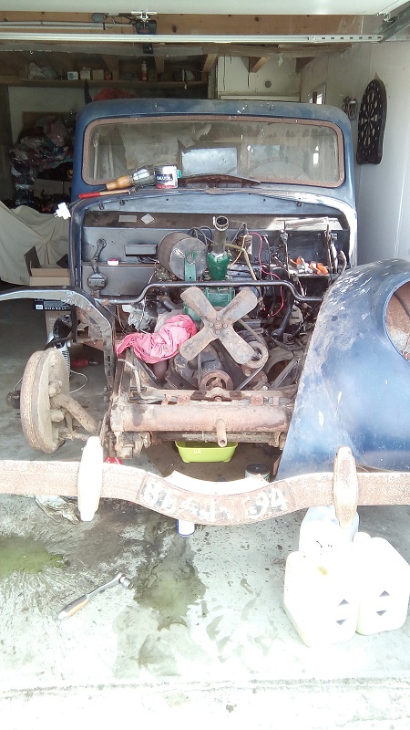

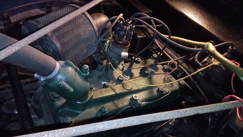

Qu'à cela ne tienne, je vous présente la bestiole que je suis en train de restaurer actuellement, une grande sœur de ma Juvaquatre, une Vivaquatre ADL2 millésime 37 de fin décembre 1936, transformée en plateau après-guerre.
Les travaux avancent bien, même si du coup je jongle entre deux voitures en même temps désormais.
Demain, si le temps me permets, je sors l'ensemble moteur-boîte pour les restaurer.
Quelques photos de la restauration en cours.

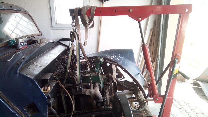

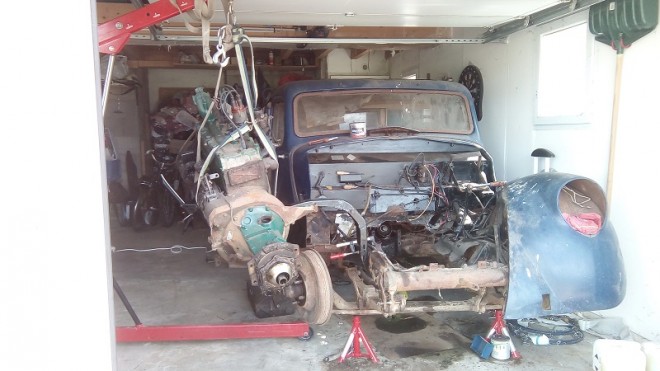

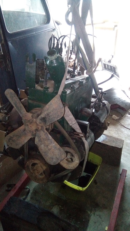

Messagepar OSS 117 » 30 04 2017 à 20:48

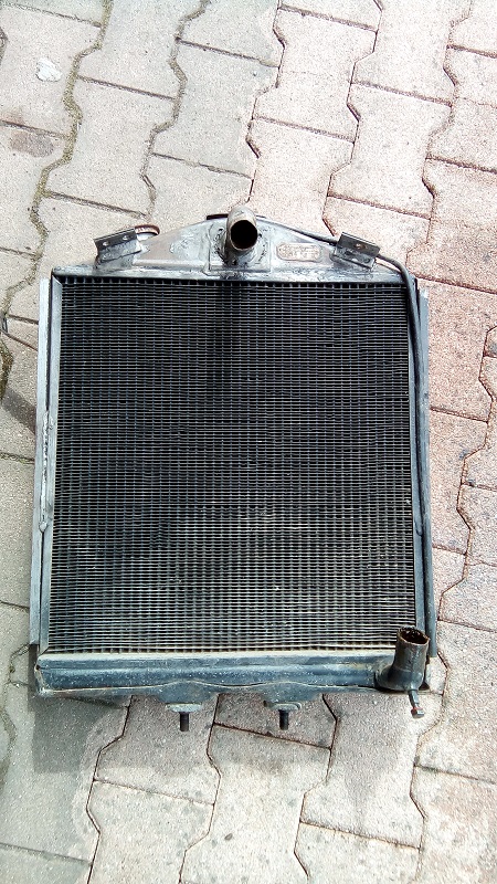

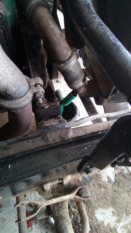

Aujourd'hui, j'avais prévu de sortir le moteur.
15h30, je commence à vider le radiateur.
Le bouchon d'origine ayant été perdu je suppose et remplacé par une simple vis, ça a été assez folklo de le vider en se branchant sur un tuyau qui via un entonnoir à crépine remplissant mes bidons.
Après ces péripéties, on retire le radiateur sans trop d'efforts, mais il pèse son poids l'animal!
Le temps de retirer encore quelques éléments, notamment tout ce qui relie le moteur au reste de la voiture, de vider une demi bouteille de WD 40 sur certaines vis, il était déjà presque 18 h.
Je commence à dévisser les vis qui empêchent tout mouvement latéral du moteur quand soudain, le ciel s'obscurcit d'un coup et voilà l'orage.
Levage reporté à demain j'espère. :?

Messagepar 130T » 02 05 2017 à 08:48
Moteur 85 ?
130T
Messages: 1739
Localisation: Le Crotoy
Re: "Vieilles" autos
Messagepar OSS 117 » 02 05 2017 à 08:53
Exact.
C'est un 603, 2385 cm3, 14cv fiscaux.
Thomas ;)

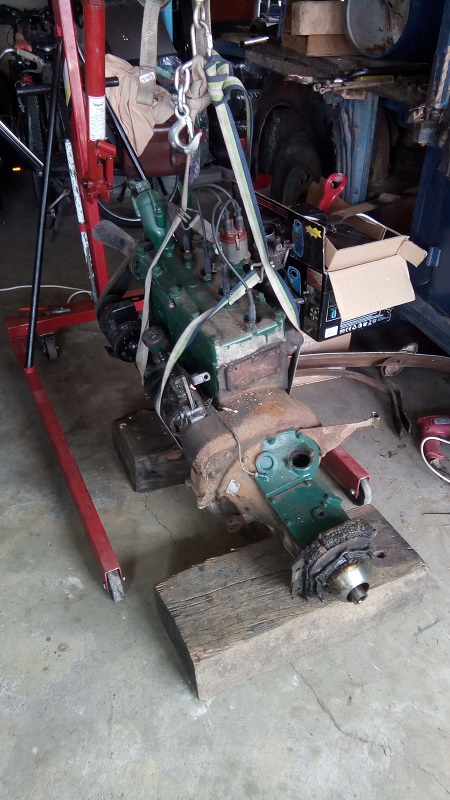

Messagepar OSS 117 » 02 05 2017 à 08:59
Je l'ai d'ailleurs sorti hier.

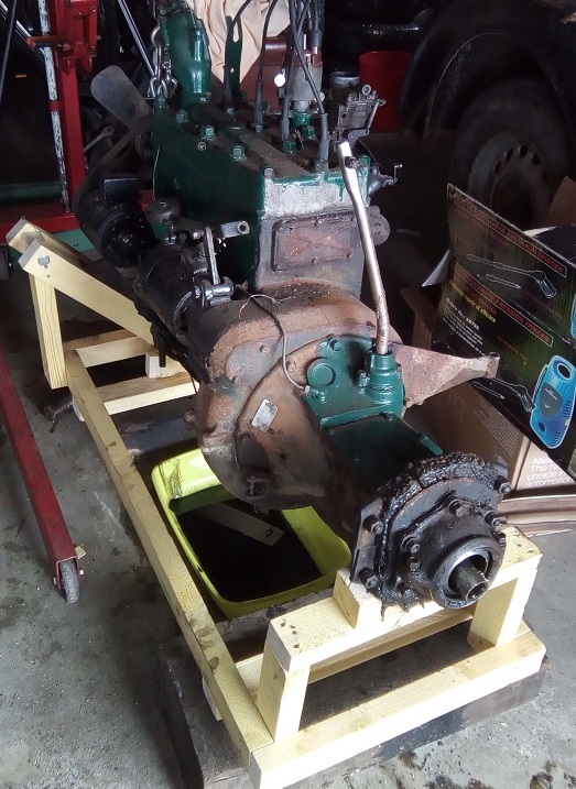

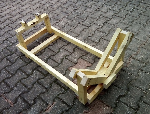

Messagepar OSS 117 » 06 05 2017 à 22:46
Salut tout le monde!
Aujourd'hui, j'ai simplement construit un berceau pour le moteur de ma Vivaquatre, ça sera mieux que de le laisser sur des traverses.
Messagepar pelican » 07 05 2017 à 08:21
ça c'est du berceau :ok

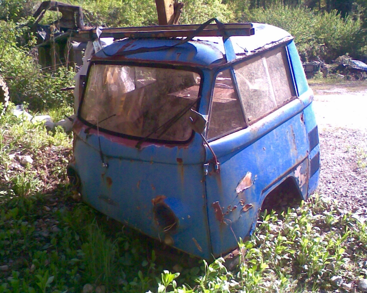

Messagepar récup'61 » 07 05 2017 à 13:10
Une contribution:
Pour lui (ce Matador Tempo) on ne peut plus rien faire et pour elle (sa cabine) elle attend le ferrailleur!
Petit clin d'oeil et larme dans le coin. :snif

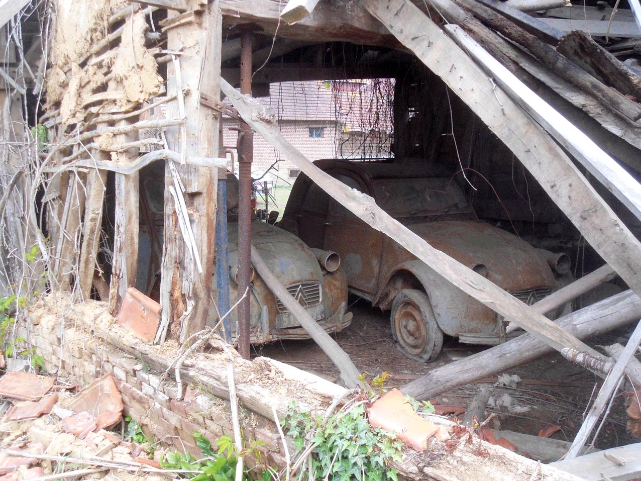

Messagepar Patrick ze rabbit Deludin » 07 05 2017 à 18:49
Sur le cours naissant de la Vimeuse, au sud-sud-ouest d'Abbeville, en s'approchant de Gamaches, se trouve le village de Maisnières-en-Vimeu (j'y suis pour rien...) et son moulin à eau :
https://fr.wikipedia.org/wiki/Moulin_de_Visse
"Oui, et alors...?"
Sur l'impasse qui y mène, une grange vient de s'effondrer partiellement.
Dedans, il y a ça D9 , il s'agit de 2 modèles identiques :rod_coeur :
J'ai pas révisé mais il doit s'agir de 2 "AZ-A" produites entre 1965 et 1970, par là.
La photo prise par le lapin en vadrouille date de mercredi dernier 2 mai 2017...
Voilà voilà...
