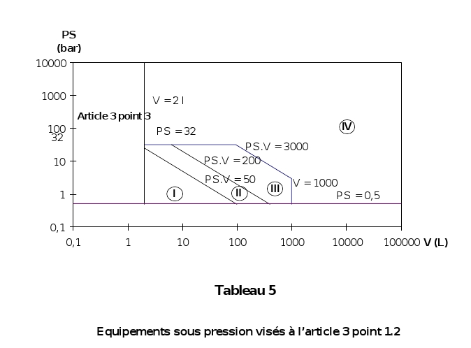

bonjour
Je vais vous faire un petit cour sur la directive pression.....
un petit rappel de physique, dans récipient clos il y a une relation entre la pression et la température pour de la vapeur d'eau, donc pour une pression donnée il y a une température. C'est ce que l'on appel le diagramme enthropique de l'eau.
C'est le principe utilisé dans les cocotes minutes
La directive part d'une classification dans les types de réservoir et de l'énergie contenue dedans.
Dans le cas de nos loco c'est le n° 3.1.2 qui renvois à un tableau N°5
"3 1 .2 les équipements sous pression soumis à l’action de la flamme ou à un apport calorifique présentant un danger de surchauffe prévus pour la production de vapeur ou d'eau surchauffée à une température supérieure à 110°C lorsque le volume est supérieur à 2 L, ainsi que tous les autocuiseurs (annexe II, tableau 5) ;"
En fonction du volume de la chaudière on détermine P x V qui est une expression de l'énergie contenue dans la chaudière.
On regarde dans le diagramme ou l'on se trouve: et l'on se trouve en catégorie (IV) car V>1000L et P>10bar
En fonction de la catégorie on définit des modules:
"- catégorie IV
Module B + D
Module B + F
Module G
Module H1."
Ces modules correspondent à diverses méthode pour la réalisation de la chaudière. Ceci en fonction du 'niveau' de la société.
Un nouveau larron apparait et c'est un organisme notifié, c'est à dire un organisme indépendant qui est chargé du contrôle de la conception et de la réalisation de l'équipement.
Module B (examen "CE de type")
Module D : assurance qualité production
Ici le fabricant fait accepter un modèle représentatif associé de la documentation et des calculs par un organisme notifié.
Il dispose d'un système qualité pour la réalisation des exemplaires suivants (conforme au type agré).
Module F (vérification sur produits)
Il ne dispose pas d'un système qualité pour la réalisation des exemplaires suivants c'est un organisme notifiés qui fait les tests.
Module G (vérification CE à l’unité)
Le fabricant fait approuver les plans et la conception par un organisme notifié, il fait contrôler l'équipement par un organisme notifié.
Module H1 (assurance qualité complète avec contrôle de la conception et surveillance
particulière de la vérification finale)
Le fabricant fait controler son système de qualité et il fait contrôler la conception par un organisme notifié, qui en plus fait des visites surprises lors de la fabrication
_____________________________________________________________________________
Dans le cas des loco vapeur on se trouve dans les deux derniers cas.
Donc pour une petite structure sans grand système de qualité ni de bureau d'étude c'est lourd. En effet ils doivent sous-traiter la conception et le contrôle et ce sont des sous qui ne rentre pas en caisse.
La conception dois être réalisée suivant certaine normes européennes connues et disponnible. Le calcul doit être effectué suivant un "code" ou méthode de calcul connue par l'organsme notifié.
Lors de la mise sous pression c'est un "service de controle technique des utilisateurs" qui vérifie que les organes de sécurité fonctionne et que la chaudière est conforme au normes.
Voila un petit résumé de la conception de chaudière.

J'espère que tu ne fais pas de formation.... :C4 H4
Messages: 23966
Re: Chaudieres et ateliers en UK
Messagepar BG1000 » 22 10 2009 à 22:50
Désolé mais si tu as mieux je suis preneur....
Le verbiage de la directive est complexe et j'ai entendu pas mal de chose vraiment contradictoire lors de la recherche d'un fabricant de chaudière ou malheureusement les gens (dans les associations) raisonnent plus par l'émotion que sainement. Plus l'explication est courte mieux c'est.

Je ne prétends pas que c'est complet mais cela donne une idée comment cela marche. La tâche est sous-estimée ou même dans certain cas oubliée.....
Je pense que le MTVS a une belle chaudière ou le calcul de conception a été oublié par le fabricant....
