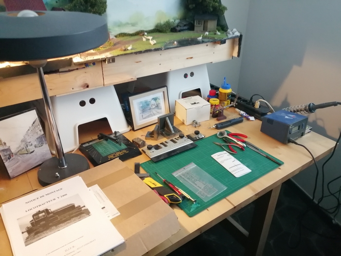

Bon ... j'ai dégagé ma table, j'ai rangé mes outils, j'ai retrouvé un kit laiton ABE, que je vais d'abord assembler pour me faire la main, et ensuite, on attaque le dur ! :boss:

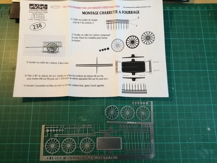

Revenons à nos moutons .. j'ai ouvert le kit ABE :ipb-251
Question : comment dégrapper les éléments des plaques de laiton ???
Je faisais ça avec un tournevis plat aiguisé, un petit marteau, et une plaque martyr en bois .. que je n'ai plus .. il parait qu'il faut du bois dur .. :D3
Messages: 50620
Re: Je vais monter un kit Y2400 DJFR !! enfin, je vais essay
Messagepar Ramon Soupalognon » 18 04 2024 à 09:11
pelican a écrit:Question : comment dégrapper les éléments des plaques de laiton ???
Personnellement, je coupe les liens en appuyant fortement sur la pointe de la lame d'un cutter, la plaque de laiton étant posée sur un morceau de carte plastique de 2 mm d'épaisseur ou bien une petite plaque d'aluminium suffisamment épaisse.
Il y a aussi les pinces coupantes Xuron, à condition que les pièces soient suffisamment éloignées pour ne pas risquer de les endommager.
Bien sûr, après l'opération, un coup de lime fine.

Messagepar Fred de St Amand » 18 04 2024 à 09:14
André, attention avec la technique du tournevis ; tu risques de plier et d'endommager les photogravures.
J'ai des ciseaux à dégrapper, acquis auprès de Jean-mi, je pourrais te dépanner.

J'ai aussi ces fameux ciseaux ! j'ai récupéré des boites entières chez Jeanmi !
Merci pour vos retours :ok

On trouve des pinces pour photodecoupe pas trop cher sur Amazon ou chez les vendeurs de maquettes. Sinon, je suis de l’avis de Fred :B3
Euh, la carriole ABE... D9 Un coup à se remettre aux Lego ça H4

Messagepar Patrick ze rabbit Deludin » 18 04 2024 à 11:07
Ouaip, je confirme pour avoir monter un puits et une brouette en H0 H4 :C1 , même à la colle.
À mon avis, les dessins sont tracés pour du 0 et simplement divisés par 2 pour le H0 : finesse garantie... comme la crise de nerfs !

Messagepar pelican » 18 04 2024 à 11:18
C'est une cariole en Zéro ... C7
Et effectivement, dans la notice, c'est soit coller, soit souder !
