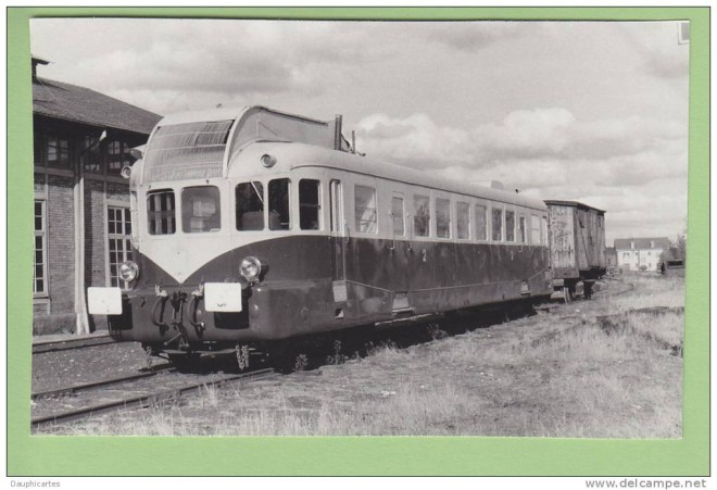

Nous n'avons pas parlé, sauf erreur, de l'épisode "rouge et crème" du VH24. Apparemment, quand j'ai pris ma photo en novembre 1974, il venait d'être révisé -et repeint- à Gray depuis peu.
Je crois qu'il devait participer au projet avorté de desserte de la banlieue de Troyes, de même que quelques unifiés 150cv que j'ai vus languir par la suite au dépôt de la Villette.

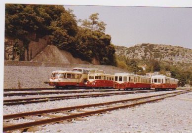

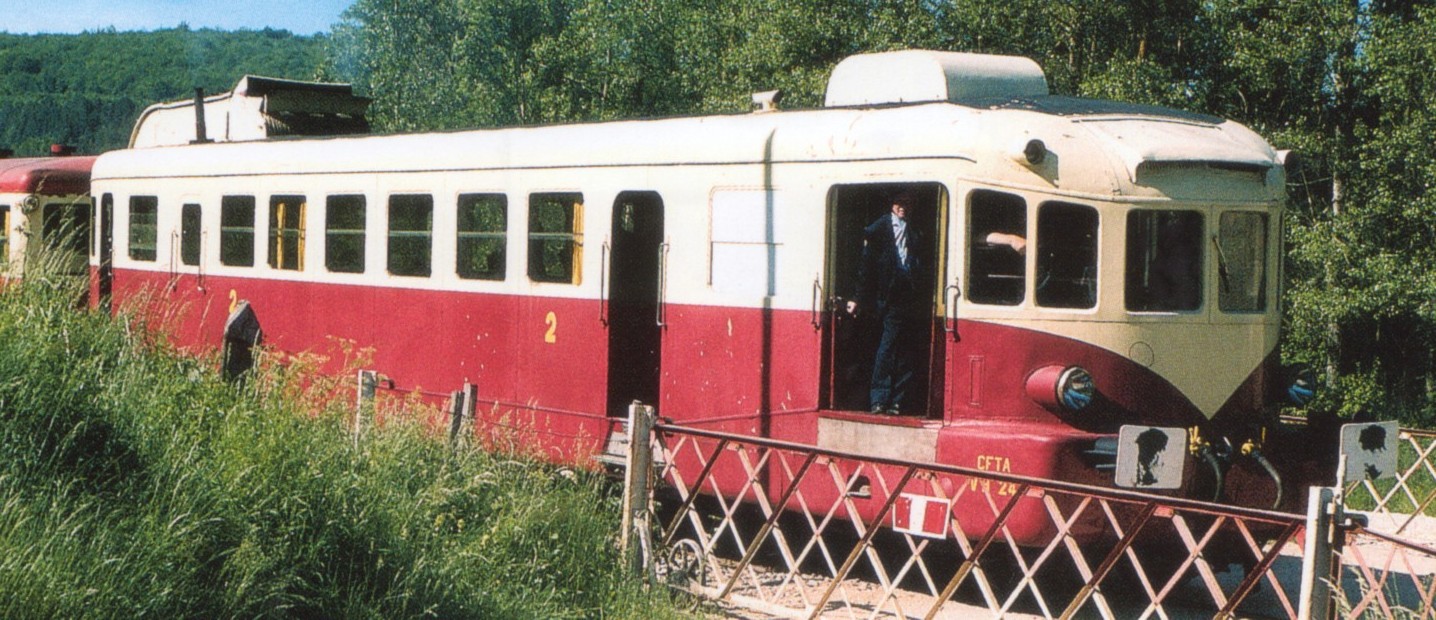

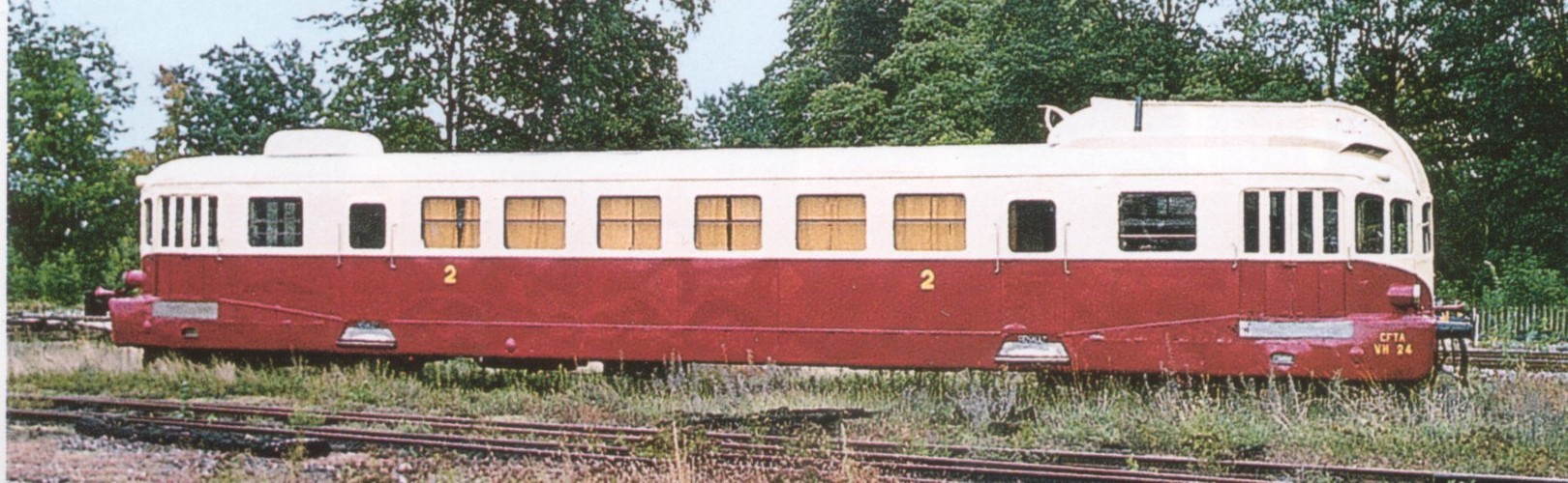

Juste trois photos de la 24 (automotrice = féminin :mrgreen: ) pendant sa période rouge et crème.
Pas d'information sur l'abandon du projet.
Mais un côté positif : la sauvegarde d'une superbe automotrice encore en état de marche #B6
En regardant ces photos, je viens de m’apercevoir qu'elle porte une sorte de coffre vers l'extrémité "voyageurs".
Peut-être le réservoir des toilettes :F9
Pas de date ni de lieu (Gray pour les deux premières ?) et provenance des photos couleur non connue :oups2:

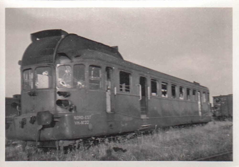

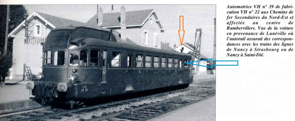

Je reviens à la photo de la pauvre VH 22 en piteux état
Visiblement, cette photo a été prise pendant la guerre :
- Visières d'occultation des feux
- Encore munie de ses 4 échappements
- Immatriculation "NORD-EST" et non pas "CFS" comme à la fin de sa vie.
Qui pourrait nous en dire plus :F9
- Lieu de prise de vue et date exacte ?
- Raison de cet état ?
La voici à Rambervillers (Le Temps des Omnibus), remise en état et modernisée : feux, échappement, attelages, pour ce qui est visible.
Merci.

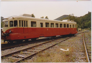

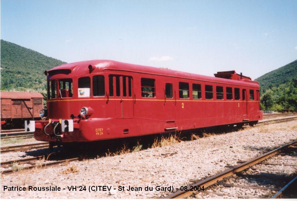

Pour ne pas faire que parler, je vous livre deux documents:
En gare d'Anduze (mai 1987):
TVC Anduze
Numériser 12.jpeg (49.46 Kio) Vu 3724 fois
Quelques jours plus tard, voici notre VH 24 en bien mauvaise posture!
Lors d'une manoeuvre, le boudin d'une roue motrice "monte" sur le coeur d'un aiguille, roule quelques mètres sur le champignon du rail et boum déraillement...
TVC dépôt St Jean
Numériser 6.jpeg (43.19 Kio) Vu 3724 fois
L'équipe VOIE arrive 1 heure après en en moins d'une heure, l'autorail a retrouvé une posture normale, heureusement.
récup'61

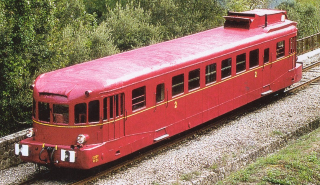

Arrivée dans les Cévennes, la 24 a encore son bossage côté compartiment voyageurs.
Pourrais-tu nous en dire plus ?
Car, depuis, ce bossage a été enlevé :
Photos ma pomme et chépaki :oups2:
Pour en revenir à la 22 en piteux état.
Elle était affectée à St Quentin au début de la guerre.
La 21 a été détruire pendant la guerre.
Enfin peut-être pas complètement, son moteur ayant été remonté sur une automotrice plus ancienne (la flemme de chercher :rod_siflet ).
Détruite comment ?
C'est peut-être au cours de cette action que la 22 aurait pu être mise dans cet état ?

Messagepar Patrice Roussiale » 03 05 2020 à 20:49

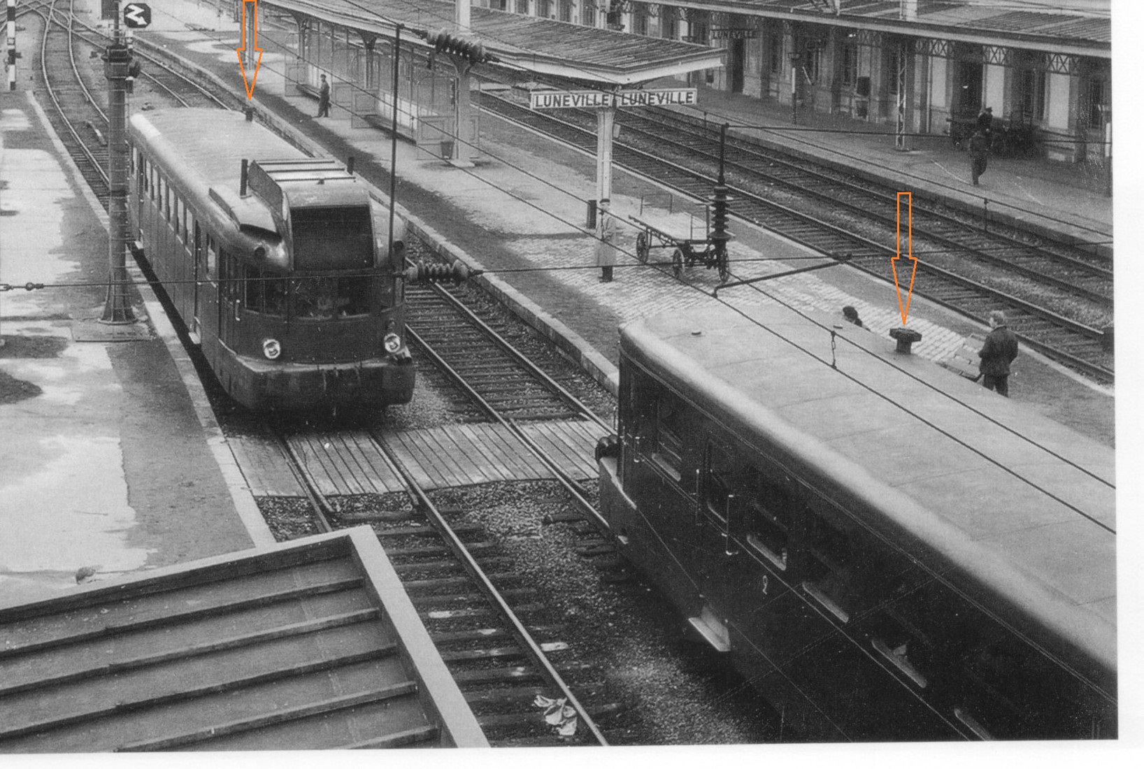

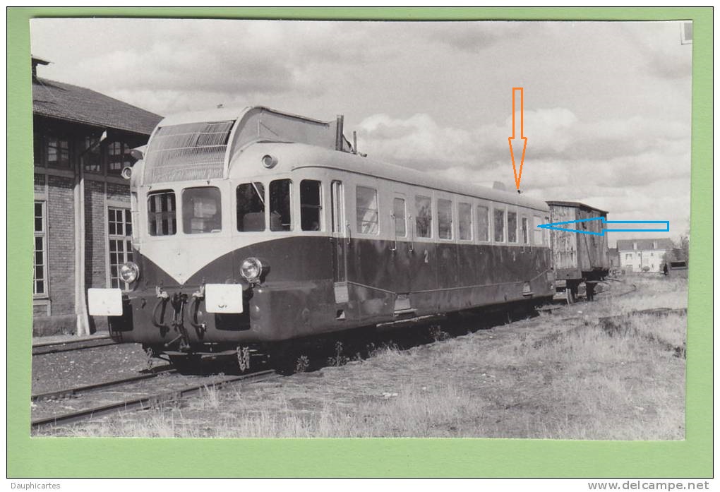

Restons côté "toilettes". C7
Encore des questions. :F9
Sur cette vue, on voit très bien deux aérateurs au dessus de ce qui devrait être le local toilette (flèches oranges)
Mais sur cette vue latérale, prise à la même époque, s'il y a bien l'aérateur (flèche orange), la fenêtre est claire (flèche bleue) ... :rod_siflet
Alors que sur la 24, on voit un aérateur différent et la fenêtre occultée.
