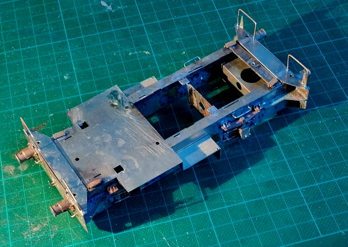

Il est chouette ton châssis E2 E2 E2
la méthode de l'adhésif pour les petites pièces #B6 comme dit plus haut, on apprend en faisant.

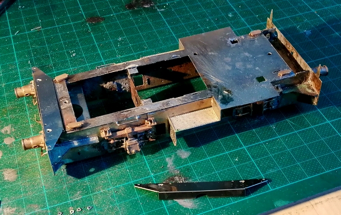

Bon ... hier, rien foutu, Fancy Fair à l'école des gamins ... il y en avait un qui passait à 9h, et l'autre à 17h45 ... juste un petit retour à la maison à midi ... et pas le temps de chipoter au locotracteur ! C7
Mais vendredi, j'ai réussi à plier les barres de protection des phares, et souder les plaques avant et arrière, ou vice versa suivant le sens de marche .. C7
Je devais aussi souder les phares, mais bon ... je pense que je vais les réserver pour plus tard, pour pouvoir les peindre, et ensuite les coller après peinture de l'engin !

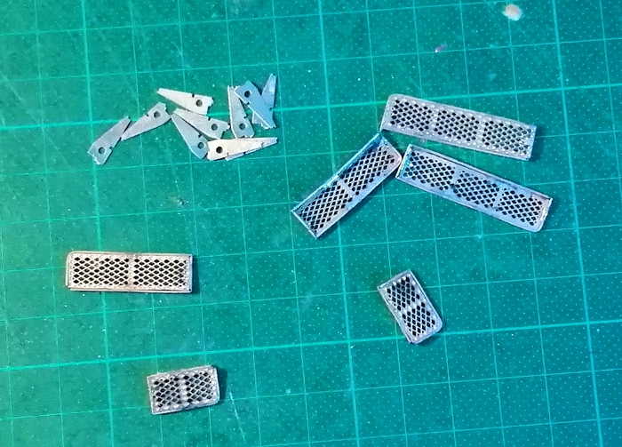

Un grand moment de solitude : le montage des marchepieds ! D9
Beaucoup d'hésitations avant de commencer ...
Il y a la partie ajourée, et puis une fine bandelette à souder autour, avec trois coins droits, et un coin courbe ! H4
Il faut plier la bandelette (de 0.5 mm à 1 mm) la souder sur 3 côtés (la partie 1 mm) , et ensuite la plier en courbe suivant le coin courbe du marchepied, et puis souder le dernier côté (la partie 0.5 mm)
Il y en a 6 !! 2 grandes, 2 moyennes ... et 2 petites ...
Je vous avoue que j'ai failli abandonner et placer les marchepieds sans la bandelette ..
Et puis j'ai pris mon courage avec mes 2 mains gauches .. et j'ai commencé par le plus grand marchepied .. le plus compliqué, c'est de maintenir la bandelette contre la partie ajourée pendant qu'on soude ! avec une emmanchure constituée de petites pinces, j'ai réussi à souder le premier côté, au fer à souder, les 2 autres côtés ont suivi, je me suis brulé les papattes en voulant plier la partie courbe trop vite, et quand la pièce s'est refroidie ... en y allant mollo mollo ... j'ai réussi la courbe, et la soudure du côté !!
Là, je n'en pouvais plus, j'ai éteint le fer .. et j'ai bouquiné un ptit peu ! (Astérix chez les Belges !)
Après la sieste, j'ai repris le fer à souder, et franchement le reste fut un peu plus facile ... et je suis arrivé à la page 12 !! (du mode d'emploi, pas d'Astérix) :ipb-251
Le morceau de bravoure !!
Il reste maintenant à positionner les petits triangles de support, et souder les marchepieds au châssis, en faisant bien attention qu'il y a des gauches et des droites à respecter, et aussi à bien aligner les marchepieds ! :rod_siflet
