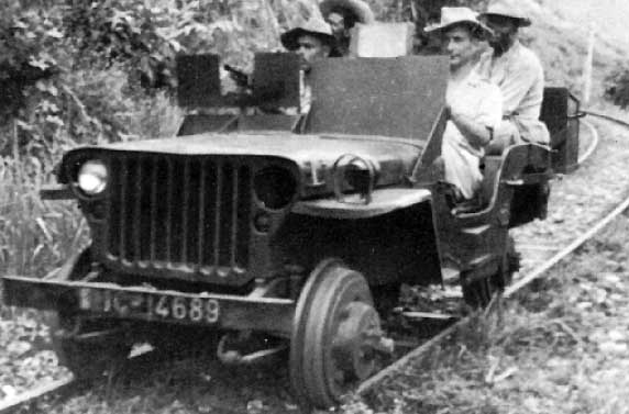

A ma connaissance, il n'y a que des jeeps qui ont été équipées pour la voie métrique en gardant leur châssis et leurs essieux d'origine.
Je pense que le châssis de la 2cv est trop large.

Messagepar Patrick ze rabbit Deludin » 31 08 2019 à 00:21
Pour les Djip, Dodge et GMC, pas de problème pour la voie dite normale. Et c'est prévu dans le lot de bord, si nécessaire.
Voir là :
viewtopic.php?f=2&t=10078&hilit=jeep+sur+rail&start=45#p365592
Pour que la transformation en voie métrique soit RÉELLEMENT réversible, il faut déporter les jantes vers l'extérieur de façon à ne pas toucher aux triangles avant et à la direction.

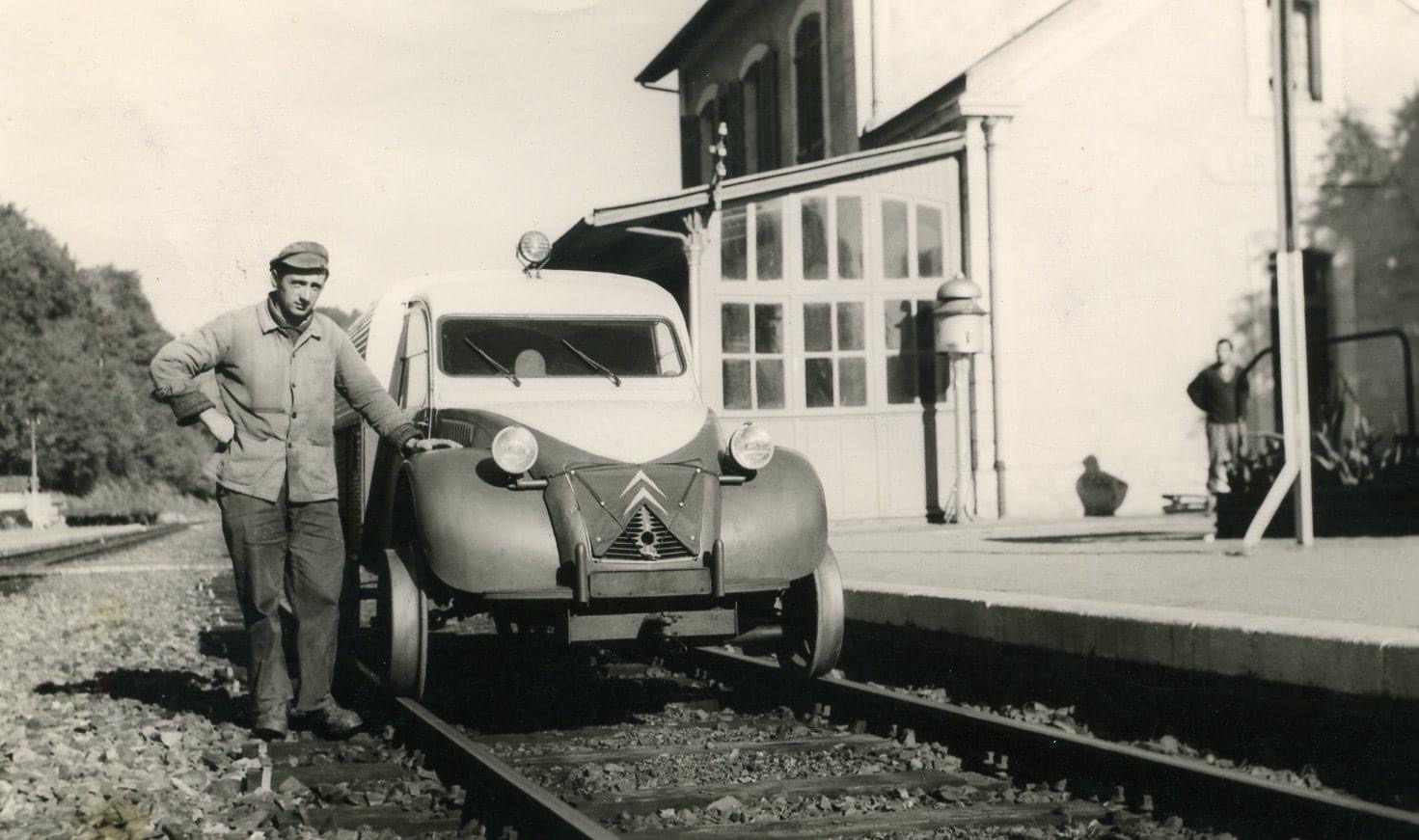

Messagepar Didierd » 01 03 2023 à 14:53
Je remonte ce fil avec cette image intéressante vue sur un forum voisin:
photo Frédéric Feugère
Didier.
Didierd
Messages: 2391
Re: Draisine 2 cv "voie normale"
Messagepar Tyrphon » 01 03 2023 à 15:12
Compte tenu du fait qu'il n'y avait pas d'essieux, ça ne devait pas être possible d'adapter une 2cv en voie métrique, contrairement à la Jeep (au prix de jantes débordantes pour celle-ci).
Source : Nevington War Museum

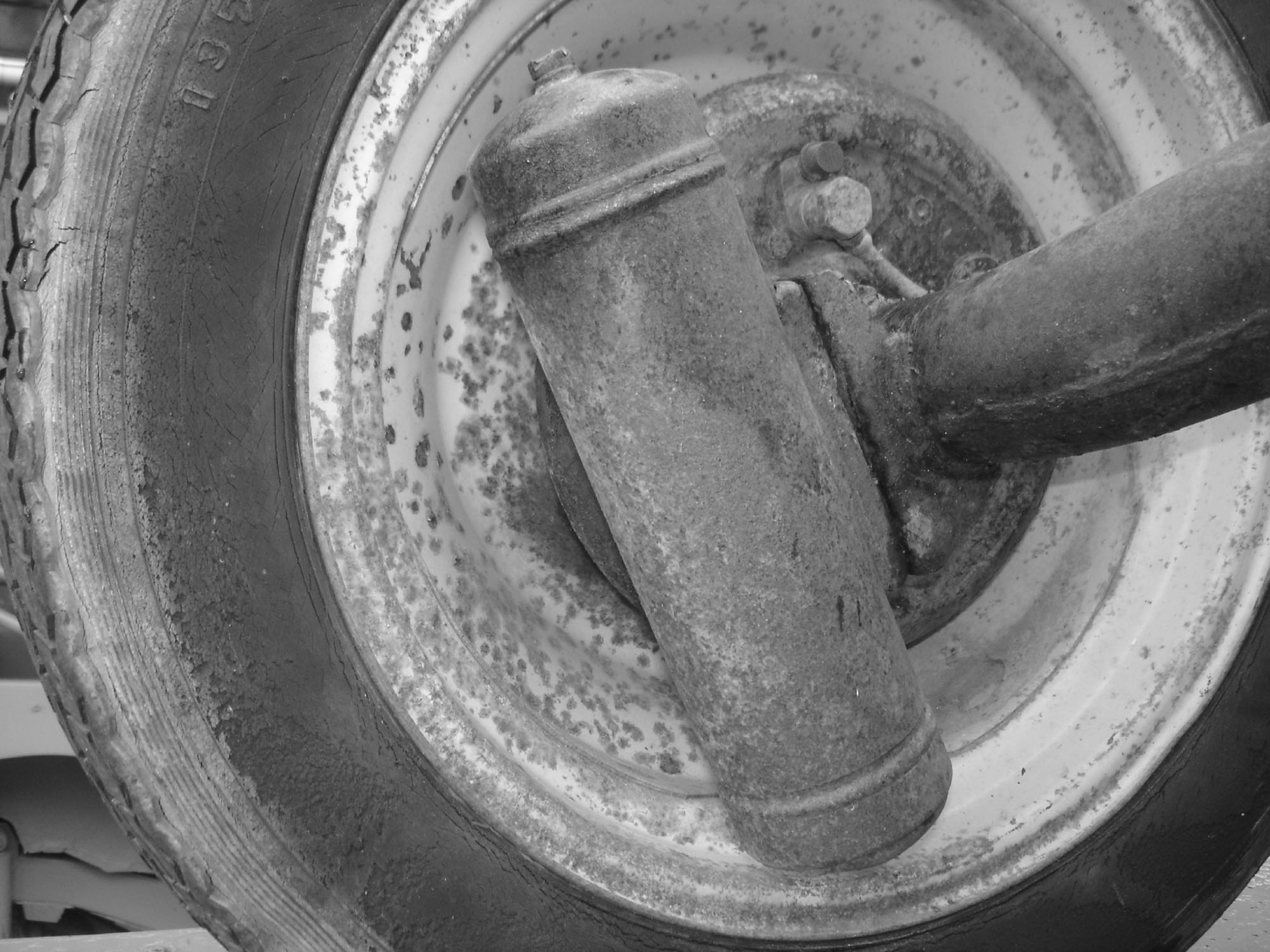

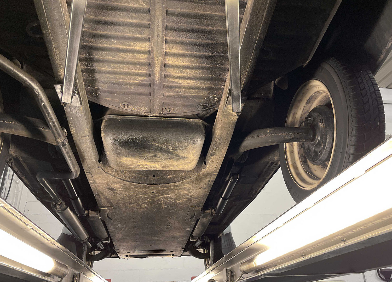

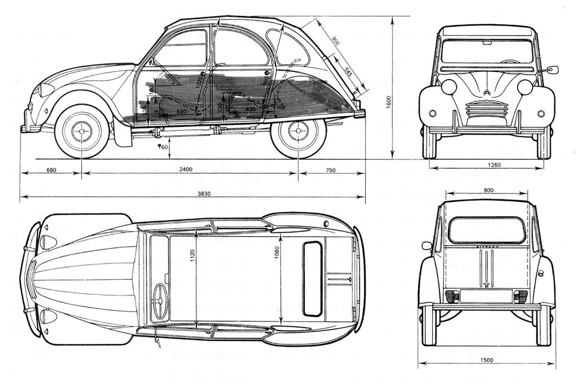

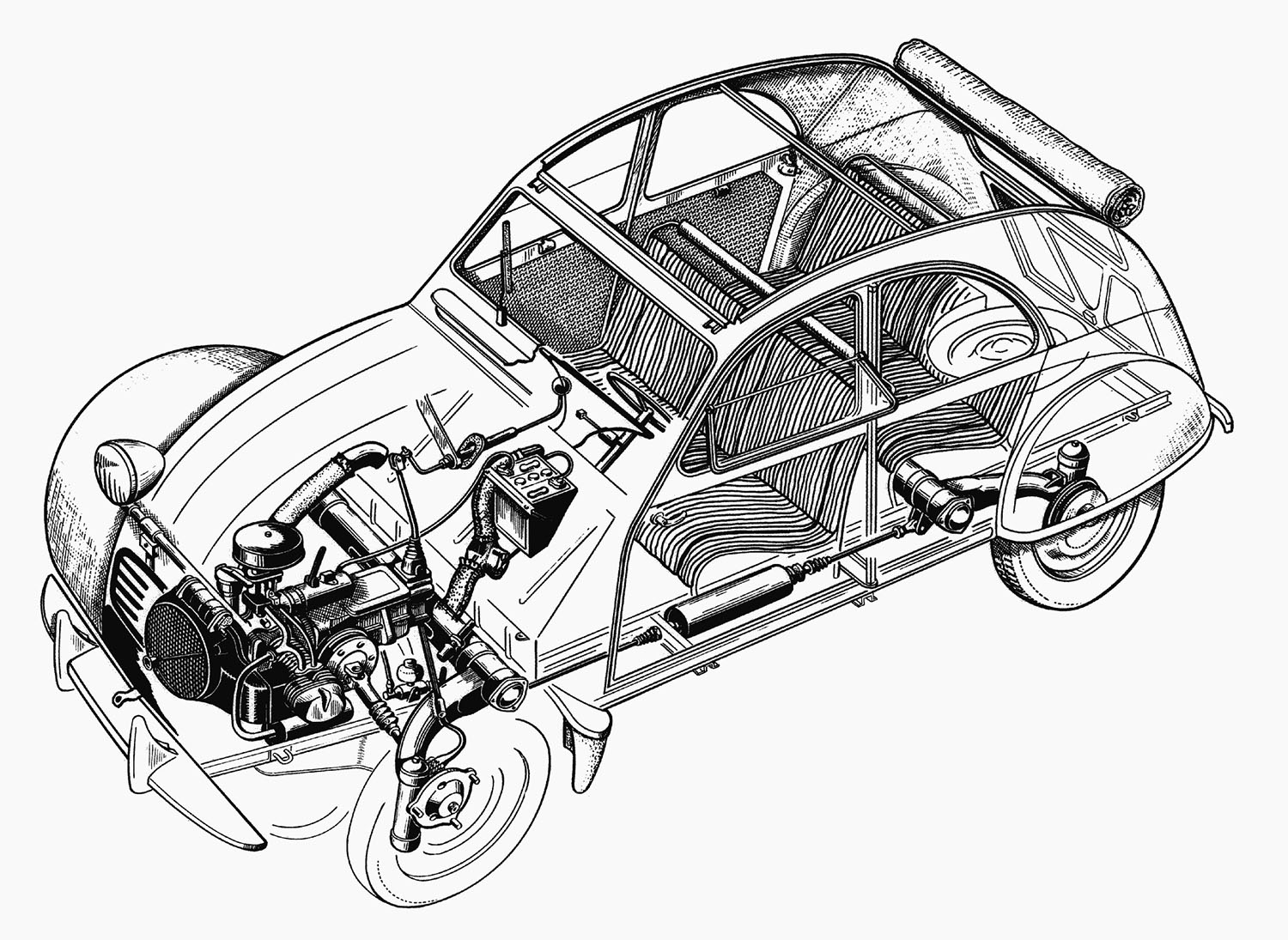

Messagepar Patrick ze rabbit Deludin » 01 03 2023 à 21:38

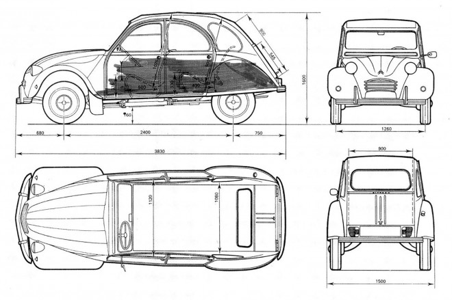

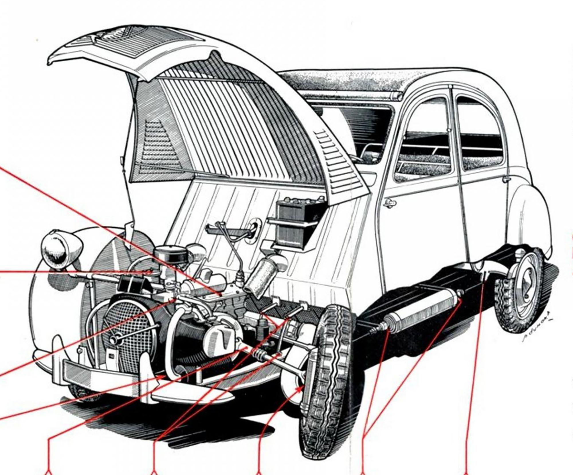

Des jantes à déport ne pourraient être utilisées que si la "cloche" permet d'y intégrer les batteurs :
... et le déport est important, au vu des dimensions d'origine :
Après se pose la question du passage des bras de suspension, surtout à l'arrière (à l'avant, l'angle de braquage fait que le bras est plus éloigné de la roue) :
... même en partant du principe qu'on n'oriente pas les roues avant.
Et, pour finir, de la place disponible dans les ailes arrière pour "resserrer" les jantes :
Tout cela de façon réversible, évidemment.
Pour résumer... j'ai pô la réponse #B8 ...

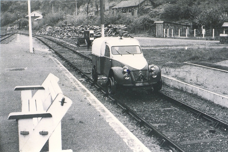

Messagepar minitrain07 » 02 03 2023 à 06:03
Bonjour à tous.
Vers 1976 ou 77, j'avais organisé pour un groupe d'ados une reportage sur le Velay (à l"époque les CFR) et les organisateurs m'avaient très aimablement montré un de leurs bricolages : une 2CV d'inspection des voies circulant sur voie métrique.
Peut-être quelqu'un aurait-il des photos de l'engin qui était à l'époque opérationnel?
minitrain07
Messages: 333
Enregistré le: 24 06 2019 à 19:08
