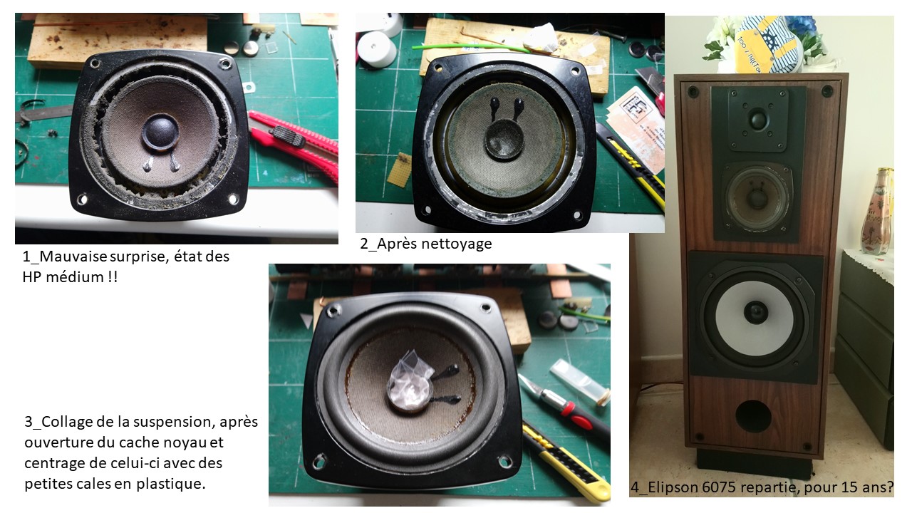

Bonjours, j'ais découverte dernièrement la destruction des suspensions des HP médium sur mes enceintes ELIPSON 6075, c'est malheureusement la maladie des HP ayant "un certain âge". La mousse dont est composé cet élément périphérique de la membrane se désagrège et suite aux vibrations auxquelles elle est soumise et tombe en poussière…. Je me suis lancé dans une recherche de HP de remplacement et ai découvert un site ou presque toutes les pèces pour réparer les HP sont disponibles!
La boutique du haut-parleur https://www.haut-parleur.net/index.html
Des vidéos expliquent relativement bien les différentes opérations de réparation.
Cuter micrométrique et zénitude recommandée……
1_Nettoyage des restes de suspension, je recommande vivement l'achat de leur dissolvant de colle.
2_Ouverture du cache noyau, avec grandes précautions, pièce en aluminium d'une extrême finesse (poids!)
3_Centrage du noyau à l'aide de 3 ou 4 cales en plastique réparties sur la périphérie de l'entrefer, 4 x 0,15mm dans mon cas. Mettre un petit bout de sopalin dans le noyau pour éviter toutes entrée de mini particules……
4_Collage de la suspension sur la membrane.
5_Après séchage, mettre la colle sur la périphérie du "saladier", et pousser délicatement le noyau pour laisser la périphérie de la suspension prendre naturellement sa place, confirmer le collage par tamponnage. Ne surtout pas créer un déplacement du collage périphérique!
Voilà, voilà. Quelques photos pour visualiser la chose…..
