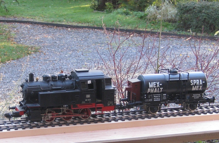

Et oui ... j'ai acheté il y a quelques années une boite de départ Marklin voie 1 à pas cher ... au 1/32 (échelle 1 en voie normale) ce qui est intéressant c'est que l'écartement pour de la voie normale est de 45 mm, ce qui me ramène au IIm ... qui a le même écartement .. et l'idée de départ était de transformer la loco en matériel métrique au 1/22 ... vous suivez ??? C7
et puis, j'ai trouvé une deuxième loco et quelques wagons pas cher du tout ... et je me retrouve avec 2 locos et une dizaine de ouagons !! :H2
Le problème, c'est que les locos fonctionnent avec le système Marklin, alternatif + surtension pour inverser le sens de marche, en 2 rails et que la transformation en DC peut être réalisée, mais bon, c'est pas trop mon truc ...
:F9
En attendant, le matos traîne dans une caisse, et c'est dommage, parce que c'est vachement bien fait

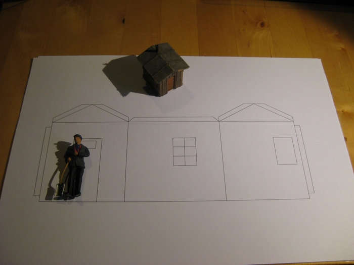

j'ai commencé une petite cabane au 1/32, pour voir ce que ça donne au niveau des encombrements ... je suis parti d'une cabane Faller et j'ai bidoullé les mesures pour que ça colle avec la place dispo sur le diorama ;)
reste à coller des planches sur le papier .. :rod_siflet

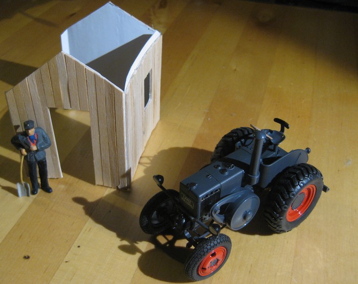

Messagepar pelican » 17 11 2014 à 09:28
j'ai commencé la cabane ... :ipb-251
avec un tracteur au 1/32, des éditions Atlas, trouvé pas cher à la bourse de Wolu !!! ;)

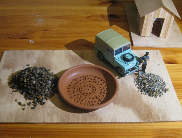

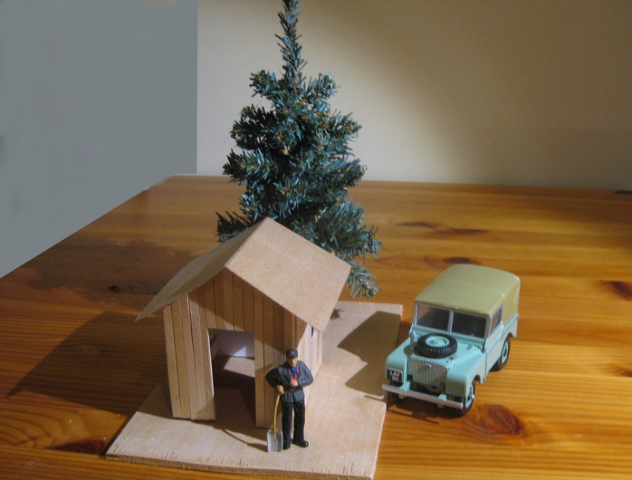

Messagepar pelican » 20 11 2014 à 09:45
On continue la cabane, avec un sapin trouvé dans un marché de Noel !!! déjà !!!
la Land Rover est un modèle Britain ... gamme de tracteurs, et d'outils de la ferme pour les enfants ... au 1/32 ;)
et puis, je me suis fait un petit ami ... heu non ... un petit tamis !!
ben oui, il faut du ballast pour la voie, et j'ai des sacs de petits cailloux, destinés au filtres de piscine et autre station dépuration !ils sont parfait pour le 1/22, et sont destinés à ballaster le train de jardin ... mais c'est trop gros pour du 1/32 !! une vieille soucoupe en plastique, une bonne mèche, et zou, on perce !! et on a un petit tamis !
En quelques minutes, on obtient un beau tas de ballast à l'échelle !! bien rincé, un passage de 5 min au micro onde, et ça vaut du GPP !
:ipb-251
bon, c'était un test pour voir si ça marchait (c'est la technique de Bernard Deluard, grand gourou du train de jardin dans Voie Libre)
Vu le test concluant, je vais faire un tamis plus grand quand j'aurais besoin de plus de ballast ! pour le ptit dio, c'est suffisant ..
et puis, tester avec la litière pour chat ! C7
le ptit tamis servira pour les ptits fils qui seront désignés volontaires pour faire du ballast pour Papy ... :rod_siflet
