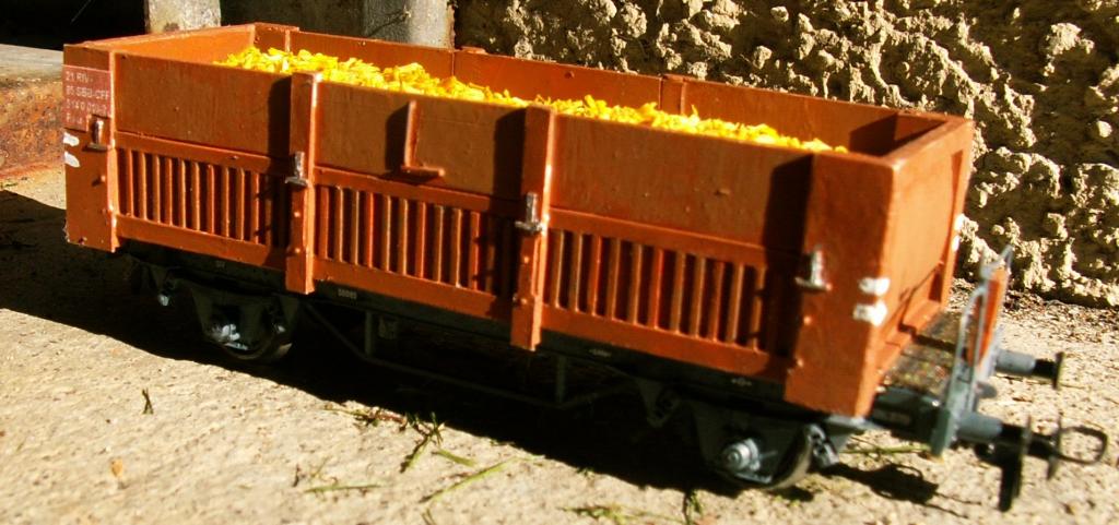

Et voici mon 100e modèle ferroviaire: un wagon ouvert à voie normale dont le châssis attendait depuis longtemps un habillage. La caisse avait servi pour construire un tombereau à voie métrique.
Sur l'original, toute la caisse peut être soulevée par un dispositif électro-hydraulique et basculer de côté pour le déchargement: les portillons en tôle ondulée s'ouvrent vers le bas pour former des glissières. Une pince se fixe au rail opposé pour éviter que la châssis bascule lui aussi.
La caisse a été réalisée en plasticarte de diverses épaisseurs. Pour que le wagon ne paraisse pas trop neuf, j'ai appliqué la peinture au pinceau plutôt qu'à l'aérographe. entre les parois et le plancher, il subsiste des fentes par endroit. Je n'ai pas non plus réalisé les plans inclinés des angles internes, qui évitent que le chargement s'y accumule. Comme j'ai représenté le véhicule chargé, les imperfections intérieures sont masquées. :H1 J'ai choisi un modèle qui n'est pas proposé par les grandes firmes H0, et pas à ma connaissance par des artisans de petites séries.
Bientôt de retour en voie métrique ou étroite.

Original ce wagon.Appartient à quelle compagnie?

Le wagon est immatriculé aux CFF. Il est proposé aux clients pour une charge jusqu'à 26 t.

c'est un malade !! il détourne une caisse pour construire un ouagon métrique sur un chassis métrique, et il construit une caisse pour un chassis de ouagon VN !! H4
et caisse qu'il a fait de la caisse métrique ??? un ouagon Hoe ?? :prrrt:
super, le ouagon !! :ok

Presque! le châssis métrique à bogies, je l'ai construit entièrement avec des profilés bois et plastique. :ipb-251
La référence du vrai:
http://www.sbbcargo.com/fr/print/index/ang_produkte/wagentypen.htm?object=25311&Branche=&Wagengattung=&Wagendetails=yes&liste=true
Les trappes latérales sont légèrement différentes.
