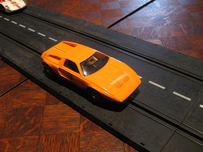

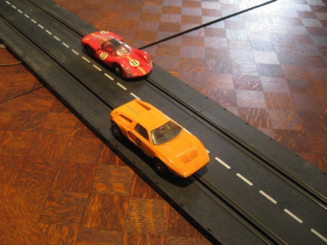

J'ai donc remonté un petit ovale sur une table (on passera au carrelage quand ça roulera) pour tester les voitures .. et comment nettoyer les rails ! pour la piste noire, juste un chiffon légèrement humide ... mais pour les petits rails ... la gomme pour rail !!!
nettoyage poussé, idem les frotteurs de la voiture ... on presse sur la manette ... un sursaut .. quelques poussettes ... et ça commence à rouler !! juste un bruit de mécanique un peu oxydée, mais saroulmapoul !!

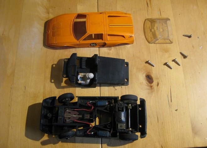

démontage d'une bagnole pour voir comment c'est et pour nettoyer, huiler, etc ..
Ya du taf !!! D9

J'en ai donc profité pour nettoyer la ptite voiture (c'est un coupé Mercedes )
le plus dur ce fut d'extraire la crasse dans les axes des roues avant ! elles étaient quasi bloquées !!! avec de fines brucelles, et un pinceau, j'ai réussi à extraire un max de cochonneries, ... et les roues tournent enfin librement ! il y quand même un plat sur un des pneus ! mais bon, ça restera comme ça : on peut en recommander des nouveaux, mais vu le programme d'apprentisage,avec les gugusses, on attendra la vraie compétition !
pour le reste, nettoyage de la carrosserie, de l'intérieur, un peu d'huile sur les pignons, un coup sur le pare brise, remontage et test ... un doux zonzon de mécanique bien huilée ... ça roule impec ! nettement mieux qu'avant !
:ok
on va donc passer aux autres ... :ipb-251
