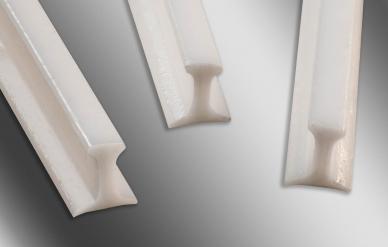

Autre question.
Pour les rails, j'ai trouvé un site qui produit des profilés de rails PVC (en plastique).
Donc impeccable pour du train radiocommandé.
Je leur ai envoyés un mail, pour avoir plus de renseignements. Sections et longueurs.
rail 1
000 rails (1).jpg (7.61 Kio) Vu 10313 fois
Ca a l'air pas mal, pour du radiocommandé avec alimentation interne.
A suivre

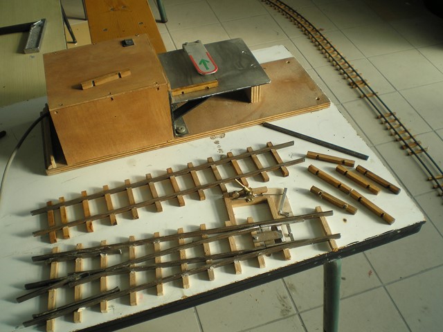

la machine a tailler les traverses bois que j'avais fabriqué
Voie en G 001 [640x480].jpg (83.61 Kio) Vu 10302 fois
baguettes de 10 x10 et fer plat de 4 X 10 pour les rails
beaucoup de boulot , tenue moyenne , entretien non nul a prévoir
cette machine doit traîner quelque part dans mon atelier .

Saboul,
Tu utilisais du fer plat, et dans tes traverses tu réalisais une encoche pour recevoir le fer ?
Comment tu fixais l'ensemble ?
Utilises tu toujours ce système ?
En tout cas, belle aiguille et belle machine "mimo".
Re: (2) De la voie pour du 45 mm
MessagePosté: 12 12 2015 à 00:54
par Saboul
Rail emmanché au maillet avec une goutte de colle chaude au pistolet.
Système abandonné. trop long a faire , tenue dans le temps aléatoire

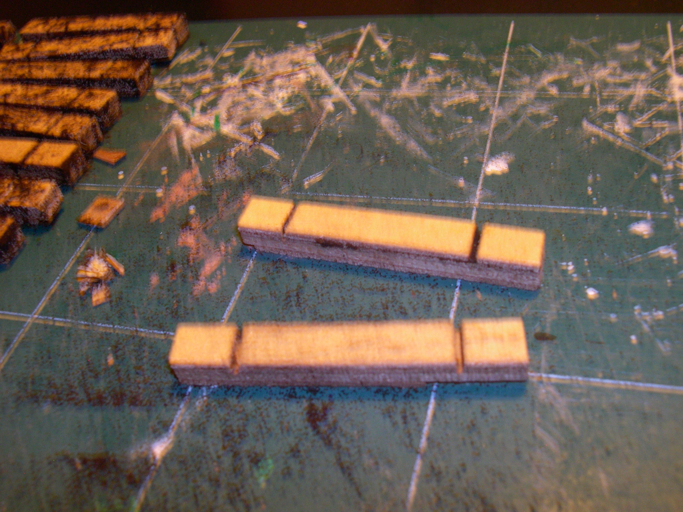

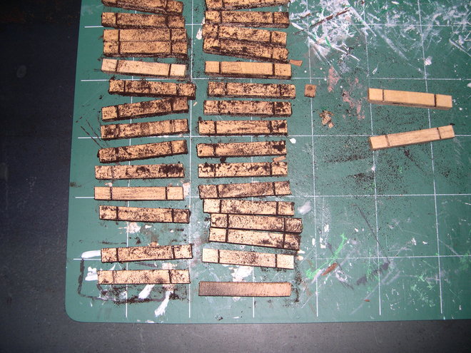

par CBACK
Bonjour à tous,
La, j'ai fait dans le "mimo".
Par contre je n'ai pas de photos de la progression de la réalisation.
-Du contre plaqué de 3mm.
-De la colle.
-Une scie.
-Du plat Aluminium 10x2mm (c'est tout ce que j'ai trouvé dans mon coin.
Et du "piffomètre".

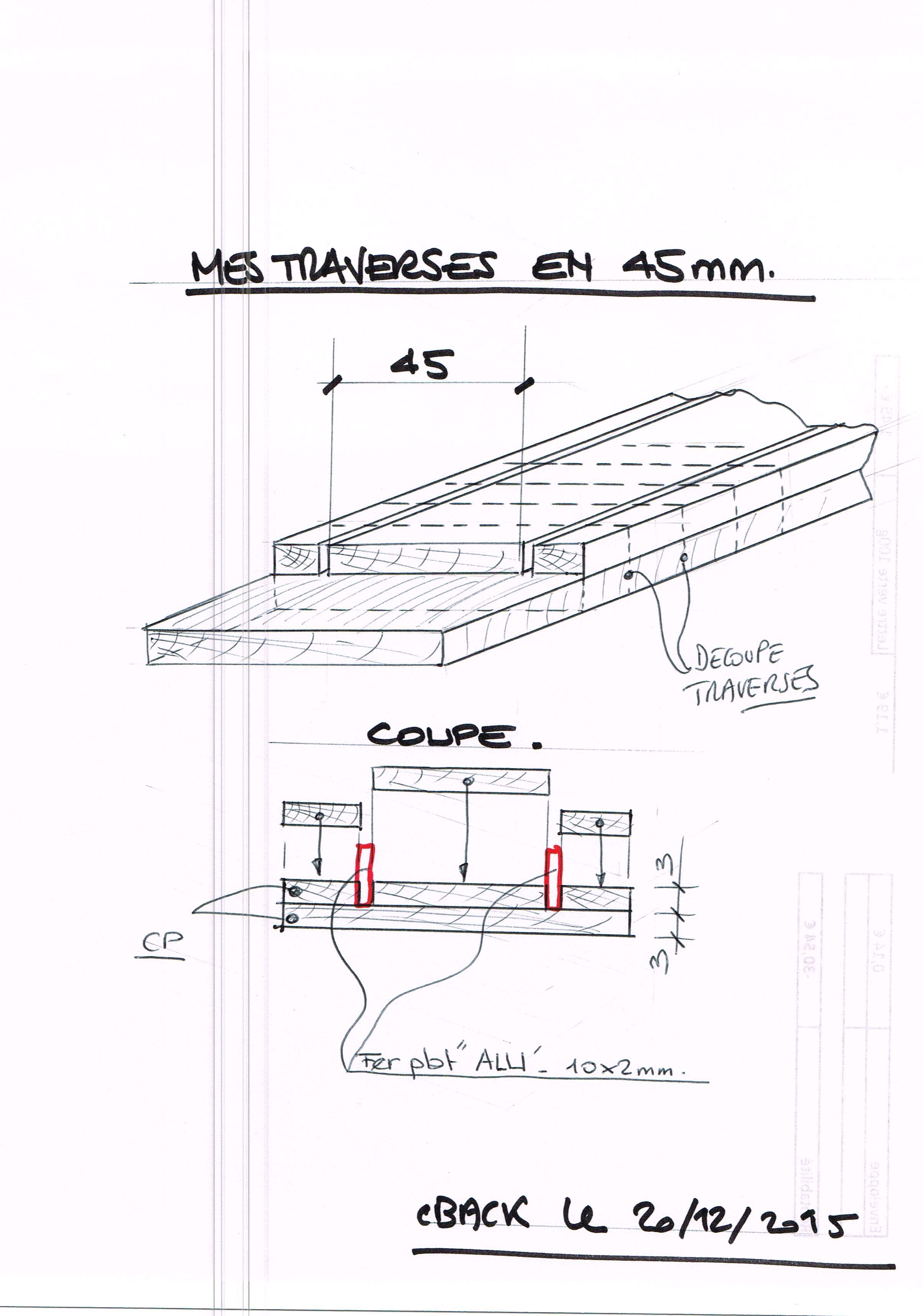

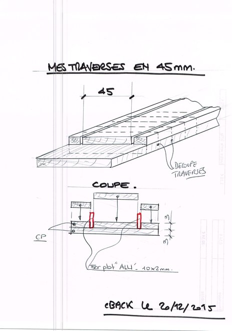

Je commence par un petit plan,pour vous dire comment je m'y suis pris.

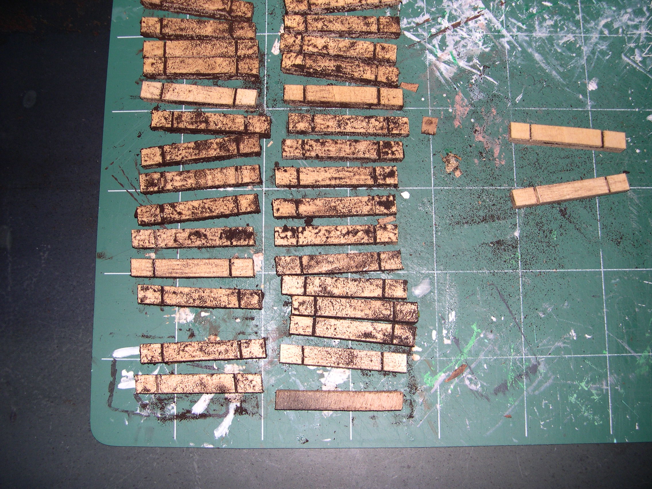

Voici ce que cela donne, après découpes à la bonne largeur des traverses, et teinture de celles-ci au marc de café et alcool à 90°.
Deux des traverses essuyées.
(quelles sont bonnes mes photos.....)
A suivre

j'aime bien le café mais pour les traverses dans le jardin :

Tu t'est bien compliqué le boulot !
Dommage qu'on soit loin car je t'aurai prêté ma fraiseuse à traverses
Il me reste aussi un fagot de plat de 10x4 en 2 metre

MessagePosté: 20 12 2015 à 21:18
par Jeanmi85
CBACK a écrit:Autre question.
A suivre
Bonsoir Philippe.
Tu en sais plus sur ces profilés en plastique ?
Leur dimensions, prix ?
Jean Michel
